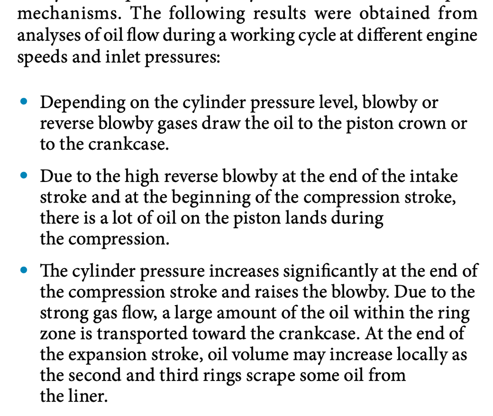

В колбе масло также подвергается воздействию высокой температуры, превышающей температуру вспышки.SAE 100 писал(а): ↑01 май 2024, 17:00 Как Вы себе представляете этот механизм? Любая прверхность в камере сгорания, выше температуры вспышки масла. Капле надо попасть в камеру, "выжить" там и вернутся назад, в немного окисленом состоянии. Такое под силу Batman в мире капель масла. Силы воздействующие на отрыв капли, слишком велики, чтобы позволить ей, безнаказано вернутся. Скорость движения поршня и давление в камере, тоже опровергают этот механизм. Фантазия иниересная, но не реальная для капли масла
Температура и окислитель не одинаково плотно распределены в пространстве камеры так, чтобы обеспечить полную окислительную реакцию всего масла до конечного состояния оксидов углерода, воды и золы.
Как я уже отмечал - некоторые из капель не достигнут необходимого уровня воздействия окислителя и температуры, даже внутри камеры, и останутся в обезображенной форме ‘масла’, насытившись в липкими смолянистыми и полимеризованными кластерами (вкл. опасные кальциевые соли).
Какая-то часть этой ‘несгоревшей’ аэрозоли имеет шанс вернуться обратно, присоединившись к пленке. И это - главный риск.
Мое видение этого явления уже было проиллюстрировано в предыдущем сообщении, где я показал картину движения масла как в сторону камеры, так и обратно. Хочу упомянуть еще один фактор - blowby flow (подобные иллюстрации имеются), в дополнение.
Вообще, транспорт масла активно изучается (это важно для LSPI, и важно для понимания попадания топлива и воды в кольца), и при желании вы сможете найти достаточно информации в сети от специалистов, занимающихся этой темой. Основное я показал.
Что касается важности обратного транспорта для какого-то обоснования опытов Сергея: я вижу, что вам скорее всего просто не нравится идея ‘прожарки’, и вы пылко желаете убедить Ойлчойс&читателей в том, что перегретое масло никогда не возвращается обратно в кольца. Однако я не занимаюсь обоснованием всей теории прожарки. Я даю два факта: как изменяет перегрев масло (видно и в колбе), какой возможен транспорт - даже с фото капель.
Хорошо, по крайней мере, что вы не отрицаете саму возможность перегрева, в отличие от Аллессандро, который, кажется, это оспаривает для любых объемов масла.

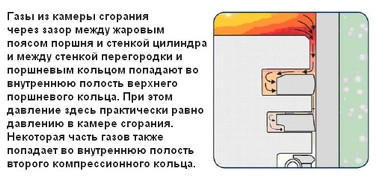

Пока я искал картинку, вы уже написали.
Это же оно?

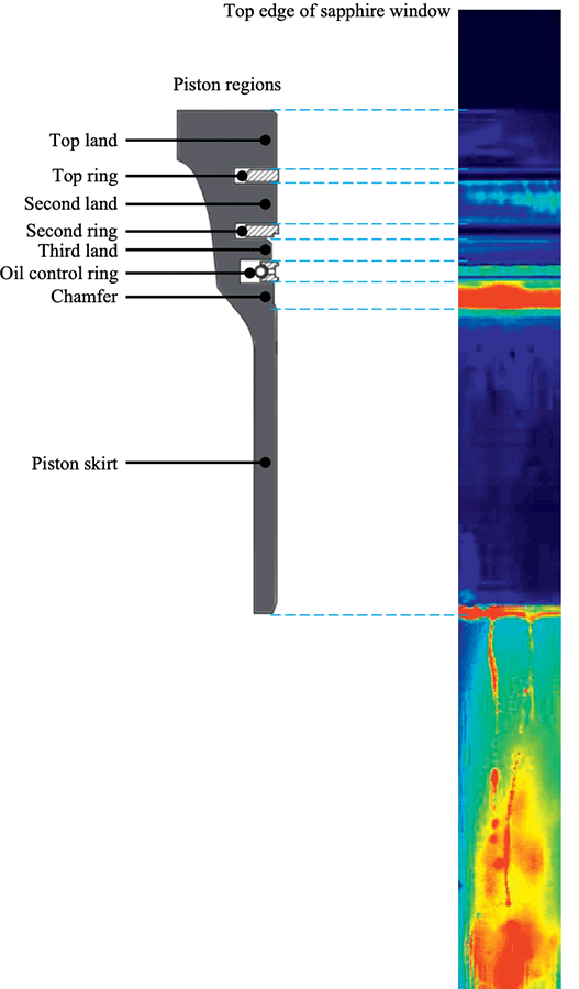

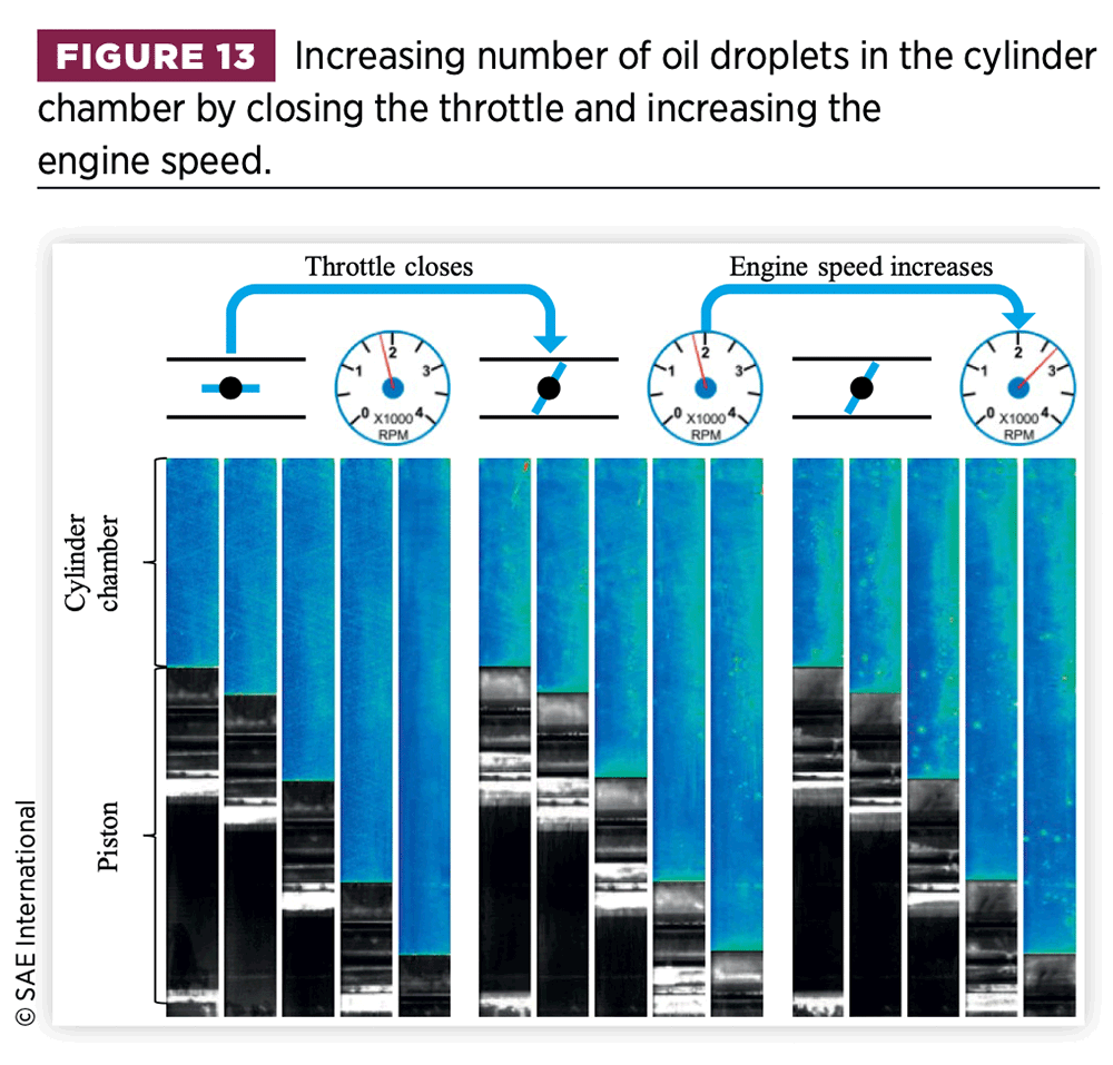

Что касается исследований, связанных с движением масла в обоих направлениях - как в камеру, так и обратно - их количество не менее десятка, если не больше, с демонстрацией современных опытов по данной теме.
Я могу привести лишь некоторые выдержки из простых академических работ, опубликованных в SAE (не SAE88).
Не буду сразу же раскрывать все карты более серьезных и менее доступных работ, вдруг кто-то еще захочет поспорить с авторами подобных статей.
Кроме того, моя цель не сводится к тому, чтобы давать определенные интерпретации методу ‘прожарки’ - я много раз писал, что не сторонник 'прожарок' (но и не противник).
Я слышал от бывших коллег, что у bmwserv_ICE есть данные, отражающие корреляции того, что происходит в колбе с количеством загрязнений в кольцах. Возможно, это можно аргументировать посредством фрагментов/капель масла, подвергшихся перегреву в камере.
Вы, наверное, помните описание Арнольдом системы, которую он называл "беременностью" - создание каркаса из отложений в кольцах, вокруг которого развивается fertile процесс отложений.
Предположим, что вы используете dry масло, как его называет Gokhan, с высоким содержанием полимеров и дисперсантов-полимеров. Еще более неприятно, если это масло содержит много кальциевых соединений. Могли бы вы продолжить развитие этого script? Какие будут последствия?
