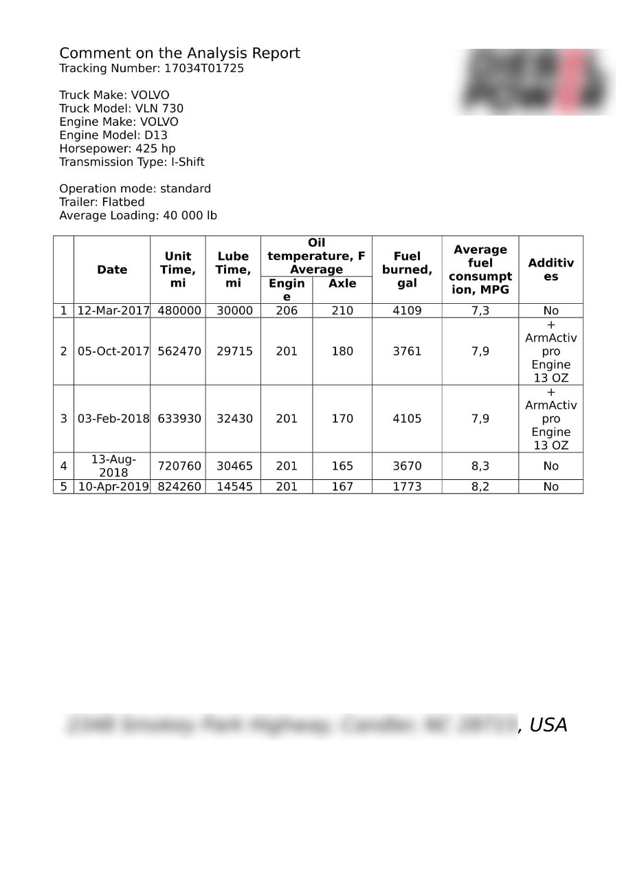

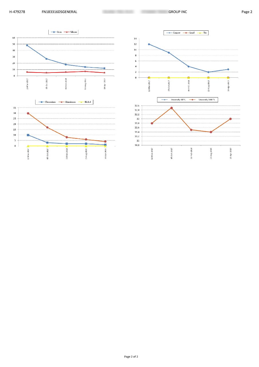

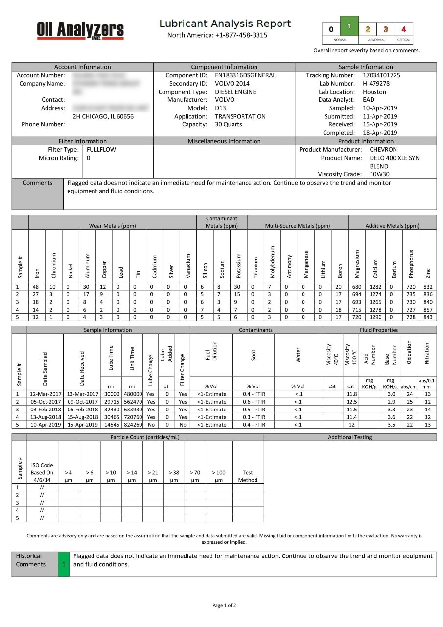

Вот обещанный ранее отчет о тесте продукта в США.
Oil Analyzers Volvo D13 Long-1.jpg (211.44 КБ) 1859 просмотров
Oil Analyzers Volvo D13 Long-2.jpg (65.63 КБ) 1859 просмотров
Comment on the Analysis Report T-11.jpg (93.91 КБ) 1859 просмотров

а отчет кстати показателен. до заливки присыпки расход был меньше
да и износ меньше без присыпки. то, что вначале износ больше видимо связано вероятно с тяжелыми условиями работы (косвенный показатель - температура)
Вообщем как и в анализе у Олега - хорошо хоть хуже не стало

Прежде чем писать попробуй разобраться, расход в США измеряют в милях на галлон или иными словами, сколько миль можно проехать на одном галлоне.
Ты прежде чем кричать все г...о, сначала подумай, а не ты ли обо...ся.

ArmActiv писал(а): 15 окт 2019, 14:47 расход в США измеряют в милях на галлон
ну так посмотрите и вникните, что после вашей присыпки через 200 000 авто проезжает больше на 1 галлоне, чем с вашей присыпкой
металлы меньше, чем с вашей присыпкой

при этом же именно вы привели пример на грузовике, где:
- при использовании вашего препарата расход топлива больше и износ больше по сравнению с анализами без вашего препарата

На расход (выбег в милях на одном галлоне) забейте с последней таблички. Он ярко коррелирует со средней температурой моста, а значит режимы эксплуатации разные. Мост горячий, значит режим с большой нагрузкой. Мост холодный, значит трасса.
