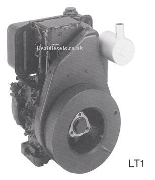

Вопрос этой темы очень дискуссионный и одно исследование одного одноцилиндрового дизеля от мотопомпы с неизвестным фильтром и непонятным анализом не аргумент. Как можно было проанализировать количество металла в фильтре? Максимум, что сделали это слили с него жижу.
Отправлено спустя 18 минут 41 секунду:
Только не вклучайте баномет

Не аргумент даже одно исследование автомобильного фильтра.Дмитрий Анатольевич писал(а):одно исследование одного одноцилиндрового дизеля от мотопомпы с неизвестным фильтром и непонятным анализом не аргумент.
Чтобы говорить о закономерностях, присущих большому числу автомоторов, нужна выборка хотя бы по 100 испытаниям.
В таких случаях фильтр озоляют. Но что с ним делали американцы неизвестно, пишут лишь что применяли analyzed for elemental composition with XRF.Дмитрий Анатольевич писал(а):Как можно было проанализировать количество металла в фильтре?
Но повторюсь: верхний предел чувствительности приборов не указан, возможно что он был намного ниже, чем у спектрометров, и были выявлены лишь чрезвычайно мелкие частицы - менее 0,5 мкм, ведь искали не продукты износа а частицы присадок, измеряемых нанометрами

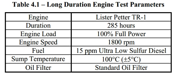

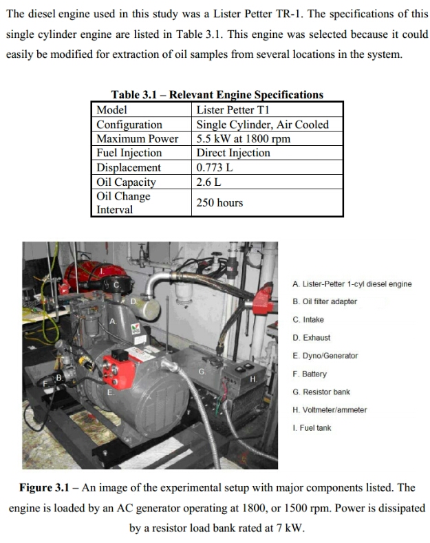

Влияние масляного фильтра на результаты лабораторных анализов
Еще меня смутило то, что этот "стенд" работал с максимальной своей нагрузкой в 100%.
Таким образом фильтр вообще мог не фильтровать, т.к. они использовали стандартный м.фильтр, подключенный через "адаптер" (на схеме под буквой "B") . Если стандартный фильтр был от автомобилей, то мог быть вообще всегда с открытым перепускным клапаном. Наиглупейшее исследование. Автомобили не ездят с максимальной нагрузкой 100% времени, а иногда фильтруют масло на малых оборотах
Остальная красноречивая критика этого исследования у прожаркина:
http://bmwservice.livejournal.com/83842.htmlФантастически полезное исследование! Зато все "строго лабораторно". Лабораторные исследования дают лабораторную же пользу для лабораторных же масел в лабораторных же двигателях.
LowSAPS масло спасает фильтры у лабораторных двигателей!
Глупейшая гипотеза, которая тщательнейшим образом проверяется, а затем вычурно искусственным путем и абсурдным способом распространяется на практическую реальность.

Скорее всего это был стандартный фильтр используемый на этом двигателе.Дмитрий Анатольевич писал(а):Если стандартный фильтр был от автомобилей
Исследование не имеет никакого отношения к автомобилям. испытывался стационарный маломощный дизель. Но и для него длительная работа на установившемся режиме со 100% нагрузкой не типична - исследователи допустили дилетантскую ошибку: испытывали двигатель в таком нагрузочном цикле, в котором он при эксплуатации никогда не работает. Все почему-то молятся на американских ученых, и воспринимают их выводы как истину в последней инстанции. А между тем в их работах часто встречаются подобные досадные ляпы.Дмитрий Анатольевич писал(а):Наиглупейшее исследование. Автомобили не ездят с максимальной нагрузкой 100% врем
Словом возникает очень много вопросов, на которые в тексте научной работы ответов нет.
И самый главный это верхний порог чувствительности приборов, с помощью которых измерили массы металлов
Вот ссылка на всю работу, есть желание разбирайтесь https://dspace.mit.edu/bitstream/handle ... sequence=2
Те же самые тягачи фур согласно снятой статистике в США на трассе под нагрузкой работают на 75% -80% мощности, так же как и бульдозеры, краны, дизель генетаторы - не надо опыт легковых перделок переносить на комтранс - так что американцы как раз тестировали реальные условия с небольшим запасом...Lew писал(а): Но и для него длительная работа на установившемся режиме со 100% нагрузкой не типична - исследователи допустили дилетантскую ошибку: испытывали двигатель в таком нагрузочном цикле
Реальные условия чего именно? Магистрального тягача, пересекающего по хайвэю пустыню?Vadim_Mk писал(а):так что американцы как раз тестировали реальные условия с небольшим запасом...
Каков процент таких тягачей в общем числе мировых автомобилей?
Характерной особенностью работы автомотора является превалирование неустановившихся режимов (наброс нагрузки - сброс нагрузки).
У стационарных двигателей наоборот более характерным являются установившиеся режимы.
Но ни один стационарный двигатель не молотит 285 ч. подряд на макс. мощности - даст ист фантастишь
работают по 285 ч. подряд на макс. мощности?Vadim_Mk писал(а):бульдозеры, краны,
