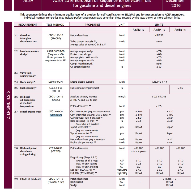

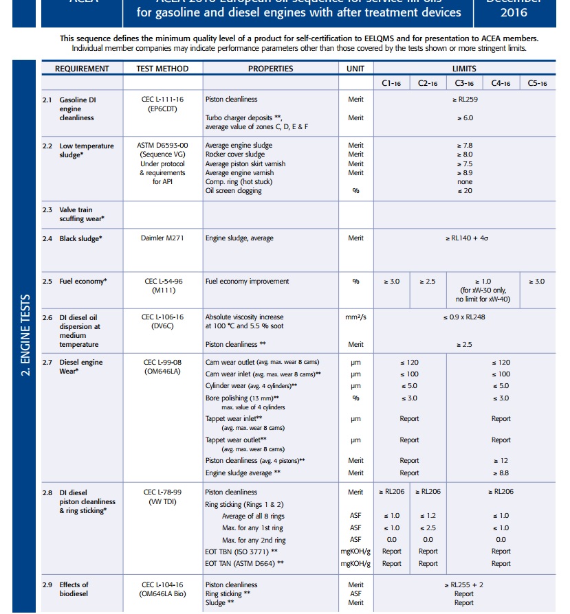

ну не скажи,износ зачем-то на дизельном тестируют (646),а вот низкотемпературный шлам на бензиновом (271)...
не лезут они особо в дизеля...
- АСЕА.jpg (203.3 КБ) 1149 просмотров
- ФСУФ.jpg (215.62 КБ) 1143 просмотра
