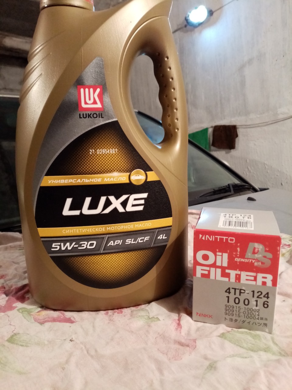

Проверенный годами вариант, лучок и фильтр нитто
- IMG_20221020_195300.jpg (238.9 КБ) 10719 просмотров

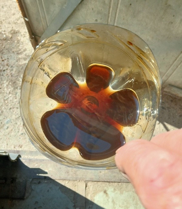

В субботник на 22 апреля устроил ПХД в автопарке.
Поменял зимнее 5w-20 Х-Teer. Пробежал на нем 7500км, 300м/ч. Сделал капельный тест для интереса. Что примечательно, на нем не видел эмульсии на пробке. По традиции, на анализ чёли отправить...
Слил старое, продул компрессором через горловину, залил с 4 канистр остатки по 0,5 от старых заправок, прополоскал пару минут. Слил промывочные 2 литра (темнющее!! ) и еще шприцом откачал из картера грамм 150-200.
Залил 2л. Valvoline Sinpower FE 5w-30 + 1.4л Shell HX-8 5w-30, оба А5/В5 913D. По щупу 3,4л. - примерно на 1мм выше максимума. Еле рассмотрел, масло прозрачное, не видно совсем)).
Фильтр масляный S26...500, облегченный (думаю, на лето хватит), воздушный поставил Filtron.
Как-то так.)

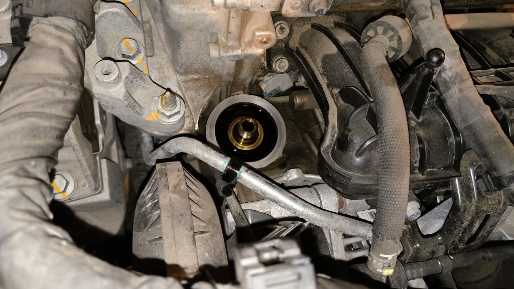

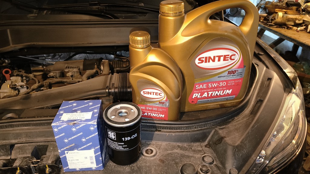

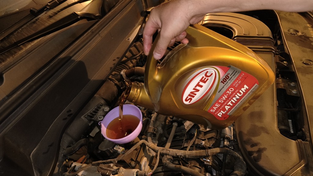

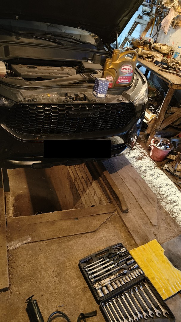

23.09.2023 и 42.800 км
Замена моторного масла и масляного фильтра
- Sintec Platinum 5W-30 (API SP, C2/C3, 229.31)

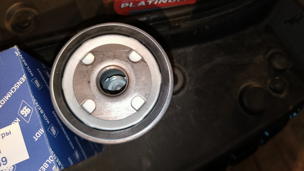

- Kolbenschmidt 50 013 139 (ДВА обратный клапана, без втулки, аналог МАНН 719/14 или 719/29, распил тут Масляный фильтр - KOLBENSCHMIDT (Пост Gubkin #103140))

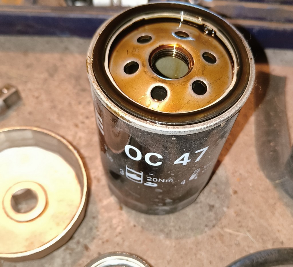

Китайский MAHLE OC47 масло в себе держит, практически ничего не пролилось, все чисто
Напомню, что съемник маслофильтра от ДЕЛО ТЕХНИКИ артикул 800076
Масло куплено по акции 5л в ситилинке по 1499 руб вроде
Не сторонник жидких масел, но лето прошло, авто никуда по горам в +35С ездить уже не будет.
Вариант для -20С с частыми прогревами и короткими поездками по городу.
Для защиты такого вполне хватит

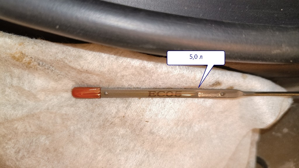

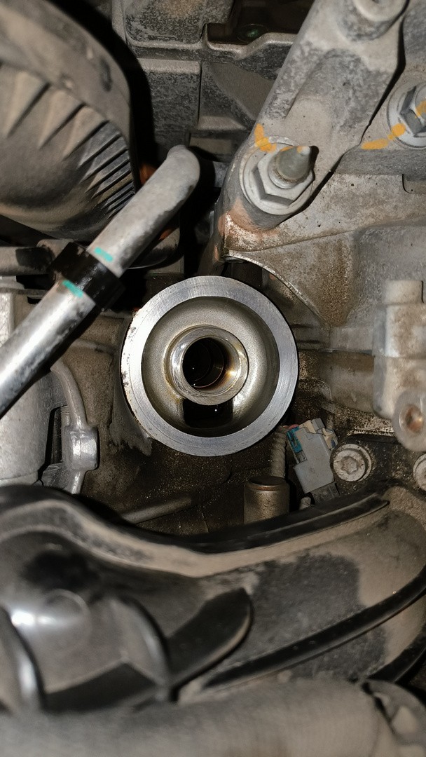

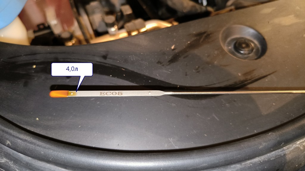

Кстати при отвороте фильтра всегда песок падает в колодец, чисто вытираем салфетками )) Ну и было интересно сделать замер объёма залитого масла и метки на щупе
4,0 л это ровно минимум 5,0л это между ECO5 и макс.
