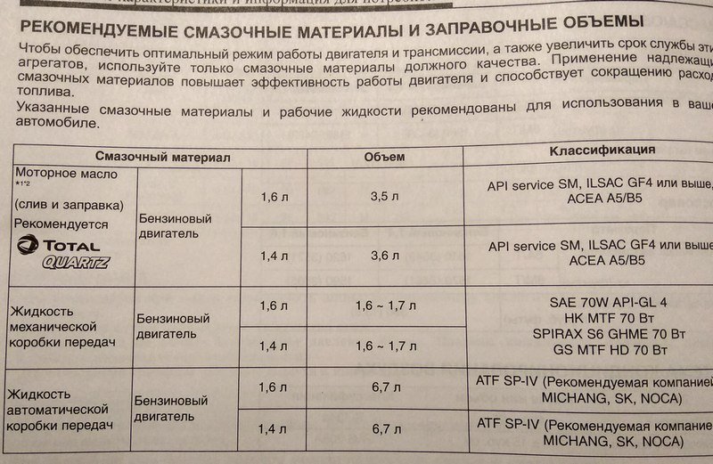

SerB64 писал(а): 24 дек 2019, 18:09 Где автовладельцы ищут информацию о моторном масле?
Странные ответы (или вопросы) в этом опросе... :D в первой же строчке... ИМХО, поисковиками как раз пользуется практически 100%, чтоб найти остальные источники информации (магазины, сайты производителей, форумы и т.д.... )
А если искать информацию в официальном документе производителя (КИА, например)
...то, можно лить ЛЮБОЕ :!:
Вот и случается у автовладельцев "взрыв мозга". :lol:

гвардии майор писал(а): 24 дек 2019, 22:16 официальном документе производителя (КИА, например)
ндааа. Теперь мануалы гуглопереводчиком переводят? :D В трансмиссионках понаписали вязкость в ваттах 70 Вт :D

Скрытая реклама BP|Кастрола :D
