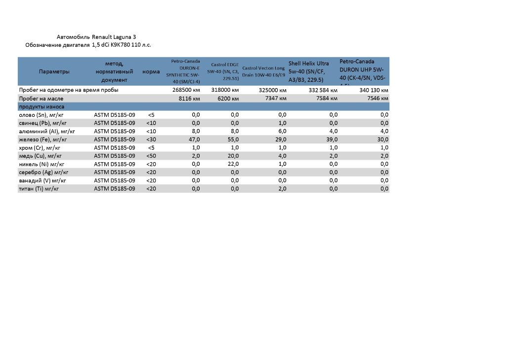

Бозон Хиггса писал(а): 16 май 2019, 10:07 это не я лукавю это вы плохо понимаете. Когда была залит легкомоторный Шелл Хеликс Ультра+армактив и я сравнивал это с Кастрол Вектон это комтранс масло - вы тогда начали петь про то что масла разные и некорректно сравнивать. Потом вторая заливка была на петроканадер дюрон с армактив и я её снова сравнил с кастрол вектон; и дюрон и вектон это комтранс масло и снова я слышу плачь ярославны о том что масла разные. Вас послушать так их одинаковых вообще не бывает.
И где противоречие?
Могу хоть в сотый, хоть в тысячные раз повторить, что масла разных производителей одной спецификации различаются по своим триботехническим характеристикам. Я не отрицаю, что возможны совпадения характеристик, но это можно только установить либо путем длительных и дорогостоящих тестов, либо зная подробный состав продукта.
Вы упорно не хотите принять очевидное - корректные данные могут быть только в случае одинаковых условий.
Вы хоть для себя ответьте, зачем Вы тогда меняете различные марки масел, по-вашему же они одинаковы?
Бозон Хиггса писал(а): 16 май 2019, 10:07 Да именно вы уперлись и все это видят и уже тонко высмеивают... Вы крутитесь как уж на сковородке лишь бы не признать очевидное что препарат не сработал.
И никакого снижения износа нет, это опять же все видят.
Ваши утверждения не совпадают с действительностью.
Вы посмотрите на анализы отработки в ретроспективе...
Итак, начинаем...
Renault Laguna 3 UOA_page-0001.jpg (67.07 КБ) 1572 просмотра
внимательно смотрим...
Я даже комментировать не буду, тут и так все очень наглядно.
Динамика износа снижается и это отрицать невозможно...
Ну и не я один это Вам говорю, вот можно здесь прочесть
Gubkin писал(а): 07 май 2019, 10:28 Если сравнивать с прошлыми анализами, то я бы сказал что это самый лучший анализ по металлам
Вы можете апеллировать к пробе на Castrol vectron, мол как там все замечательно... Да и это не удивительно. и тут я сразу перейду к Вашей последней синтенции... про нобелевку.
Ваш двигатель пробежал более 300 тыс. км, он еще жив и достаточно бодр, но износ есть...
И вот тут мы приближаемся к интересному, к маслам с разной спецификацией, предыдущие пробы (до Castrol Vectron), как и последущие были на масле 5W-40, а вот Castrol Vectron 10W-40... Ну для Вас это одинаковые масла, ведь по SAE они 40-ковки...
А для меня это масла разные и главное по триботехническим свойствам.
Для Вашего двигателя (как впрочем и для других ДВС с приличным пробегом и старой школы) очень хорошо подходит масло как раз 10w-40 и вот оно показывает хорошие результаты. Почему Вы и сами знаете.
А анализы лишь индикатор и все.
И последнее, спорить с Вами я не хочу, дождемся финального теста, как мы с Вами договорились и все встанет на свои места.
Сейчас в Вашей машине залито масло Кастрол Вектрон 10w-40, точно такое же как и при пробеге 325 тыс. км, при этом ArmActiv не добавлялся. Получается хороший сопоставимый тест.
Еще будет интересно сравнить данные из двух независимых лабораторий, Вы передадите одну пробу через нас, можете хоть напрямую в лабораторию SGS, а вторую туда, где все анализы делаете.
