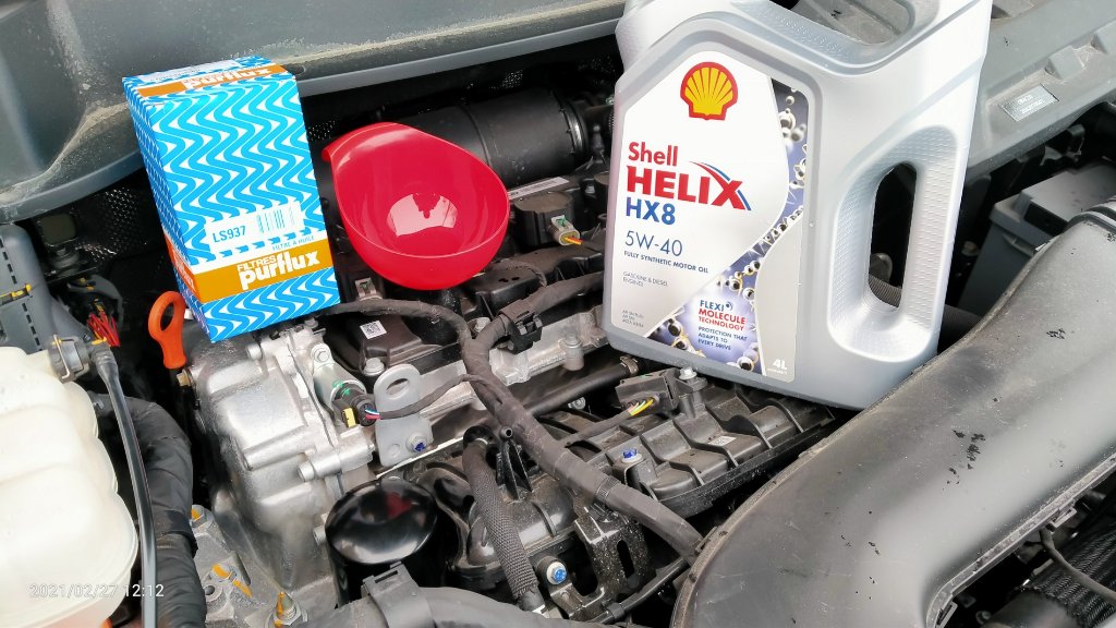

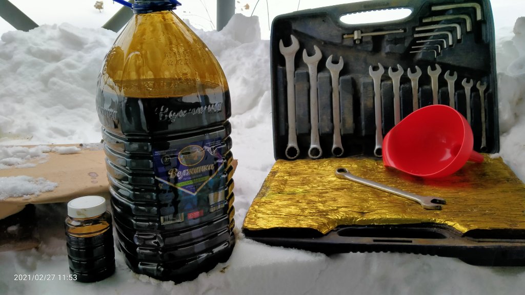

Поменял масло на китайржавомведре Хавал Ф7х с 2.0Т
Масло и фильтр использовал следующие:
Shell Helix HX8 5W-40 (SN Plus, A3/B4, 229.3) брал в онлайнтрейде 1650р за 5л
Purflux LS937 по 534 руб
Удобно, что стоит стоковая защита из прессованного коровьего умна )) куча отверстий в том числе и под сливную пробку. Ключ на 14 и открутилась ООЧЕНЬ легко. На заводе сильно не тянут. Это правильно, смысла нет.
Слилось очень черное масло, я такое видел на дизеле у себя после 10 тыс.км в последний раз!
Оторбрал пробу в спецбаночку, сдам масло на анализ.

Заливаем…
2021-02-27 12-12-30.JPG (141.12 КБ) 9985 просмотров

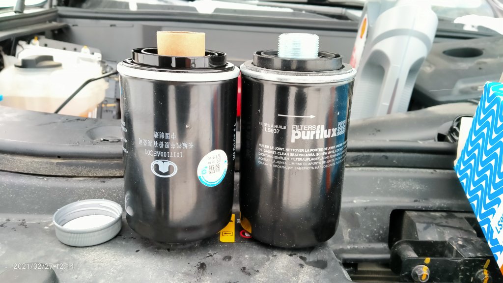

Сравнение старого и нового. Размеры 1-в-1.

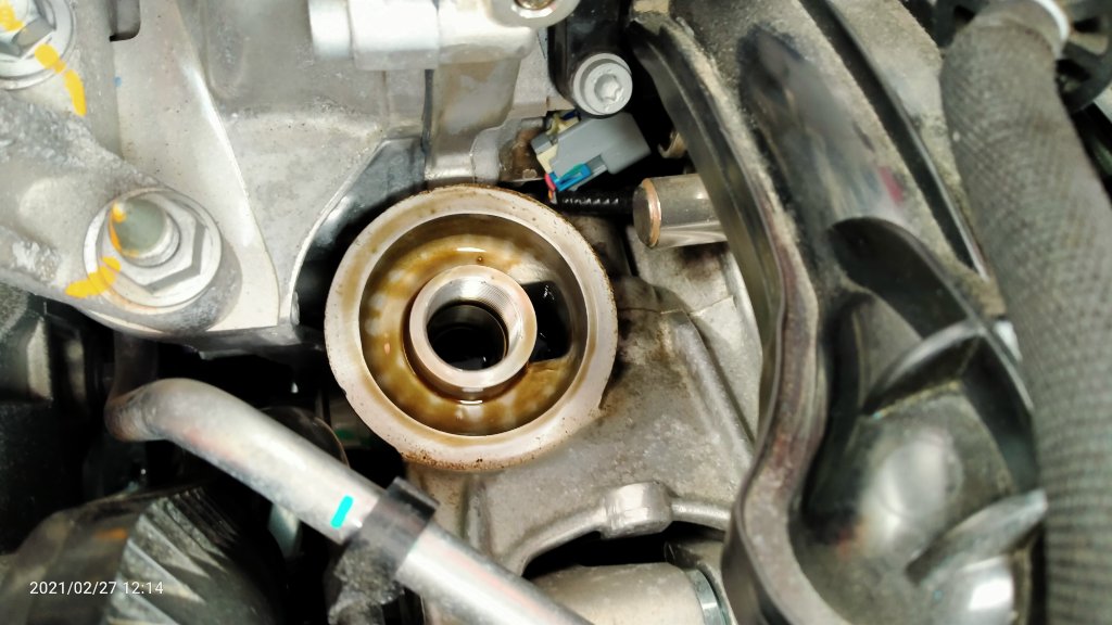

Стоял 1017100AEC01. Скоро его распилю и посмотрим качество изготовления.

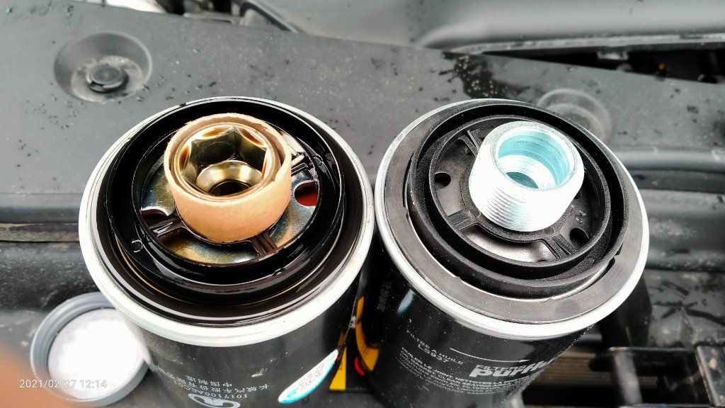

2021-02-27 12-14-37.JPG (123.98 КБ) 9985 просмотров
2021-02-27 12-14-33.JPG (115.82 КБ) 9985 просмотров
Всё таки молодцы ВАГовцы, грамотно сделали на 2.0 TSI. А китайцы молодцы что взяли и скопировали этот движок у нас ))
Ни одной капли масла при отворачивании!

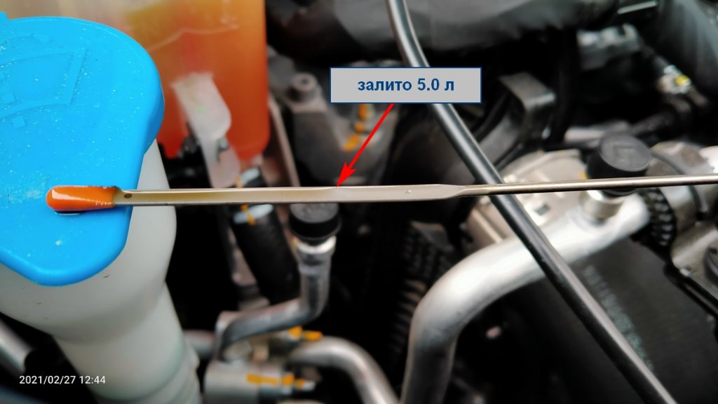

Залил ровно 5.0л масла и на щупе ну 70% от максимума.
Когда залил 4,0л было 10% где-то на щупе.
Получается у нас между MIN и MAX литра 2,0 ?
2021-02-27 12-44-53.JPG (67.88 КБ) 9985 просмотров
На ВАГе так же ?

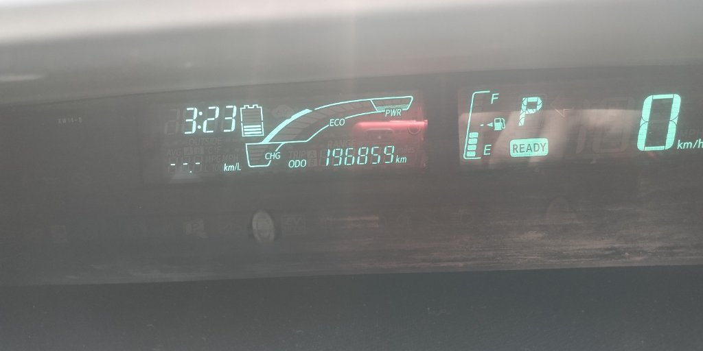

Поставил себе цель менять масло в планетарке через 60 тысяч пробега (в США по регламенту интервал замены вообще более 60 тыс миль, яповских данных не встречал), но как-то незаметно откатал 80 тыс км с последней замены.

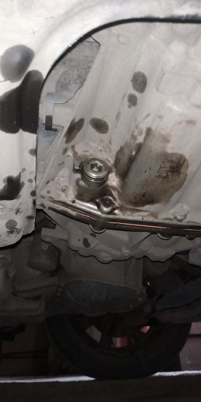

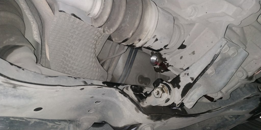

Ход работ: откручиваем сливную пробку, расположенную слева по ходу движения на корпусе КПП, после слива отработки закручиваем обратно:

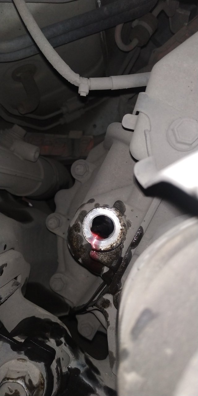

С обратной стороны КПП откручиваем пробку на контрольно-заливном отверстии и заливаем жижу пока не потечёт наружу:

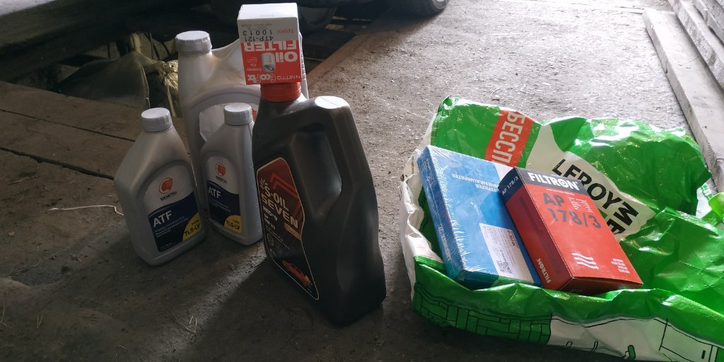

Жижу льем: toyota atf ws или то же самое но в другой банке idemitsu type tls-lv. Уходит около 3,5 литров.
