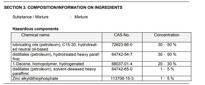

mox111, тут решил написать. А что за API CK-4 , это будет примерно тот же набор качеств, если я буду использовать вместо него ACEA E7 E9 ?
Или , всё-таки только СК-4 , CJ -4 ?

Roadrunner,
Только не надо делать поспешных выводов , и в первую очередь руководствоваться рекомендациями производителя техники
Надо разбирать детально каждый элемент в сложной композиции и делать выводы только после практических занятий...и конечно msds не является полноценным источником ( что есть,то есть)...

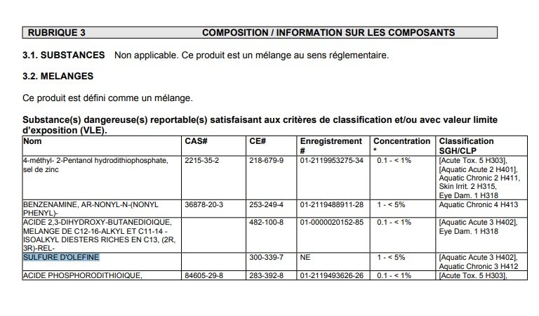

Почему не E6/E9 (на примере mobil delvac le 5w-30)... При любом раскладе (E6/E9 или CK-4 ) -для тяжелой дизельной техники первостепенно являются противоизносные свойства ( и конечно это не эстеры -дорого) ,но и они в небольших количествах в последних присутствуют...
СУЛЬФИД ОЛЕФИНА (см.картинку) 1-<5%
В этом масле -это хорошая противоизносная тема ( осерненные полимеры олефиновых углеводородов С12-имеют прочные соединения серы и являются сильными пртивоизносными агентами ,и очень слабыми противозадирными ),опять же и снова -имеют хорошие полярные свойства с черными металлами и посредственную с алюминиевыми сплавами ,так же как и любой сульфид требуют дополнительных антикоррозийных присадок ( которых в грузовых маслах ограничивают в следствии ненадобности и помех для эффективной работы основных противоизносных) ...
Зачем это ? E6/E9 -2016 по европейски снизили zddp и поиск усиления противоизносной составляющей не прекращается и т.д.
В CK-4 основная ставка ( в основном,не надо цепляться ...) на zddp (см.фото) Да ,для бензинок через чур ,но не имея сложных катализаторов -защита двс на высоте ( антиокислительные свойства сильные) ,
Да ,есть некоторое повышенное потребление топлива ( даже на sae30 ) , по понятным причинам ( формирование "толстых" пленок zddp не даст нужного трения для экономии топлива и т.д.и т.п.)
И это только коснулись одного компонента присадочного пакета ...
Практика ,а практика показывает -очень хорошие ,как антиокислительные св-ва на CK-4 , самые лучшие моющие ,и по звуку двс -хватает на больше ...
По E9 не понравилось ( прибавил отложений под клапанную )...

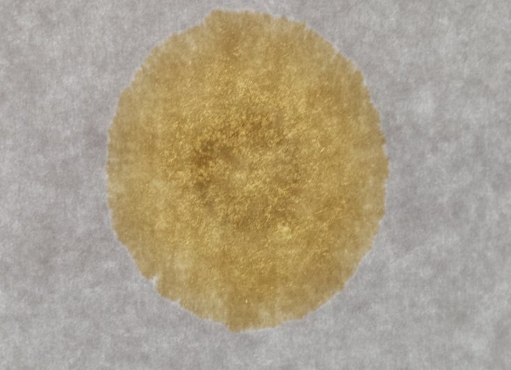

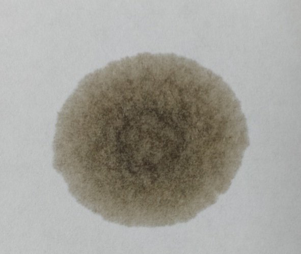

Капли отработки с моего 6100 syn-nergy 5w-30 -после 300 мо/ча 100% город ... Видимо сильно окислено , на анализ отдал ...ждем
