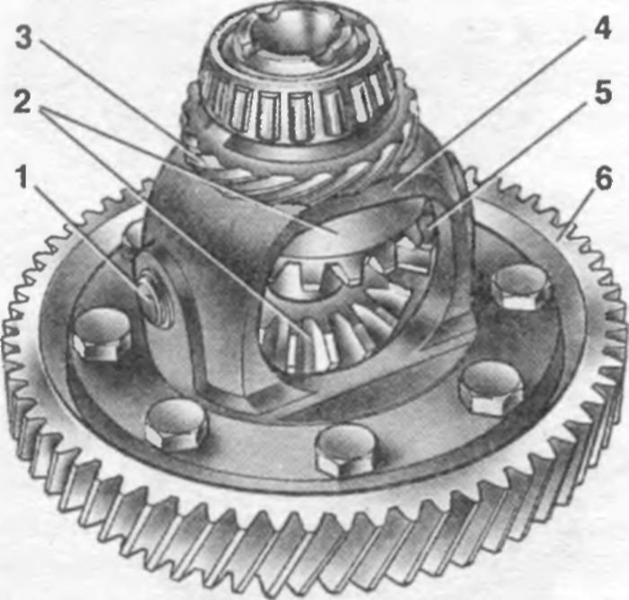

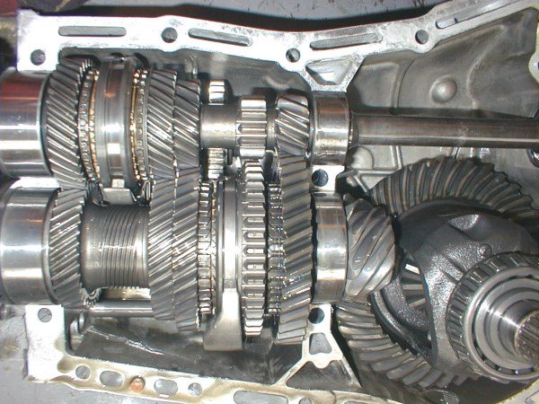

mox111 писал(а): 15 июл 2019, 10:25 даст клина быстрее в 3 раз
Согласен. В коробке очень редко встречается гипоидная главная передача, но бывает.
В основном в переднеприводных коробках применяется цилиндрическая.
