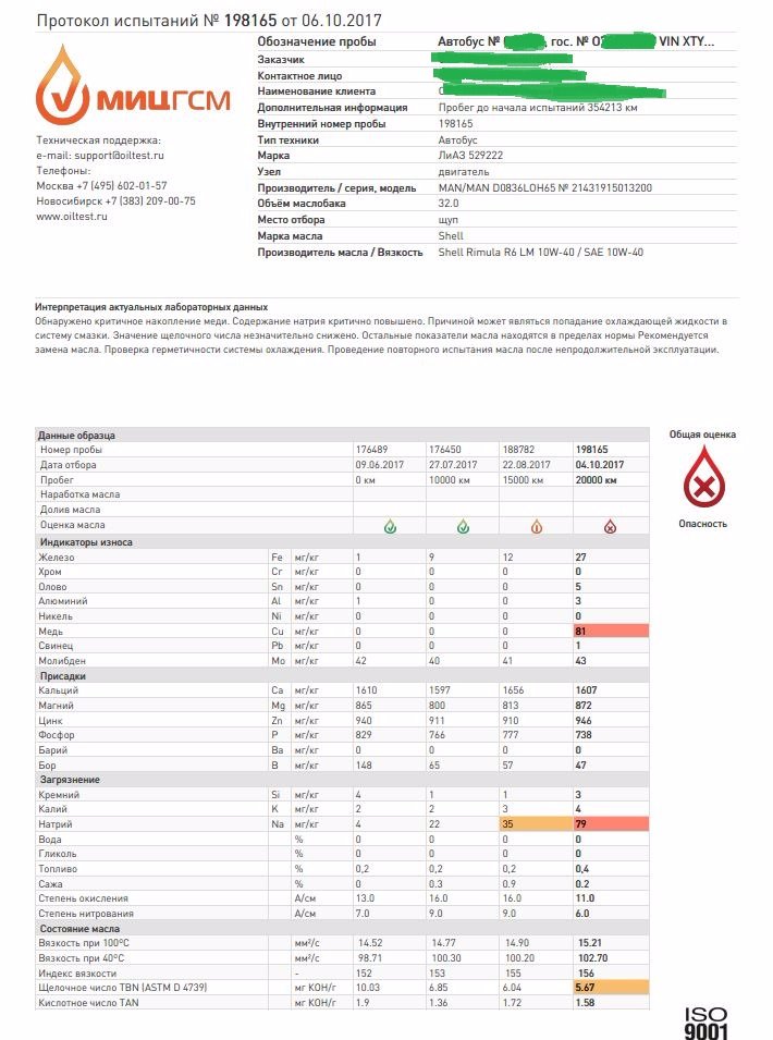

Сравнительный хим. анализ с присадкой Valena-SV и без неё на двигателях MAN после 20.000 км.
Масло: Shell Rimula R6 LM 10W-40
без присадки
Shell 20.000 MAN.JPG (111.05 КБ) 1337 просмотров

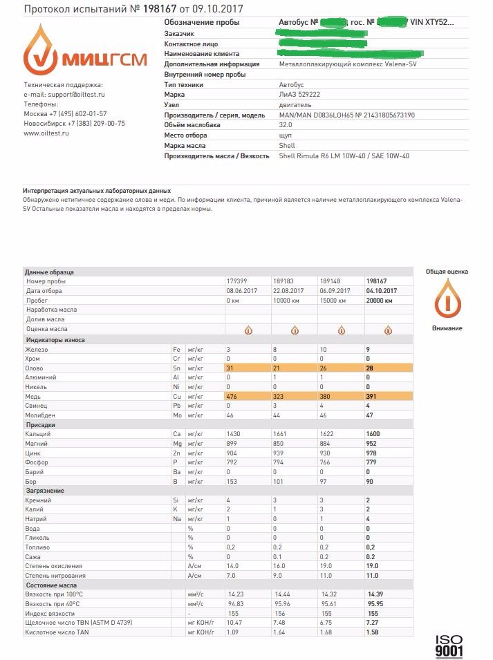

с присадкой
Shell 20.000 + Valena MAN.JPG (104.77 КБ) 1337 просмотров

первый двигатель неисправен, сравнение не корректно

Что хотел сказать аффтар фразой "нетипичное содержание олова и меди"?
Где гарантия что в движок, который заявлен без присадки и где пишут "критичное накопление меди" ранее не заливалась чудо Валена/Римет/Купер или прочие наножижи?
Как всегда ценность анализа - нулевая..Очередной сумбур вместо музыки..

Gubkin писал(а): 03 фев 2018, 18:13 первый двигатель неисправен
Такое ощущение складывается постоянно, что все двигатели которые без Валены - неисправны :)
Отправлено спустя 4 минуты 40 секунд:
Vadim_Mk писал(а): 03 фев 2018, 18:22 Где гарантия что в движок, который заявлен без присадки и где пишут "критичное накопление меди" ранее не заливалась чудо Валена/Римет/Купер или прочие наножижи?
В том предприятии, где проводили испытания, не использовали никакие присадки.
и тем более износ меди начался после 15.000, как и другие показатели. Если рассуждать по вашей логике, до на отметки 0, должны были быть видны признаки присадок.
Увы....
Valena SV
#220
Valena-SV писал(а): 03 фев 2018, 18:27 все двигатели которые без Валены
откуда в исправном двигателе 80 ppm натрия ?
если это норма для двигателя или пакет такой у масла, то почему во втором анализе его нет
валена заделала трещину в гильзе и перестал сочиться антифриз ?

Valena-SV писал(а): 03 фев 2018, 17:55 Сравнительный хим. анализ с присадкой Valena-SV и без неё на двигателях MAN после 20.000 км.
Экономическую составляющую, просчитывали?
Может менять масло через 15т.км. дешевле, чем через 20т.км. с Валеной?

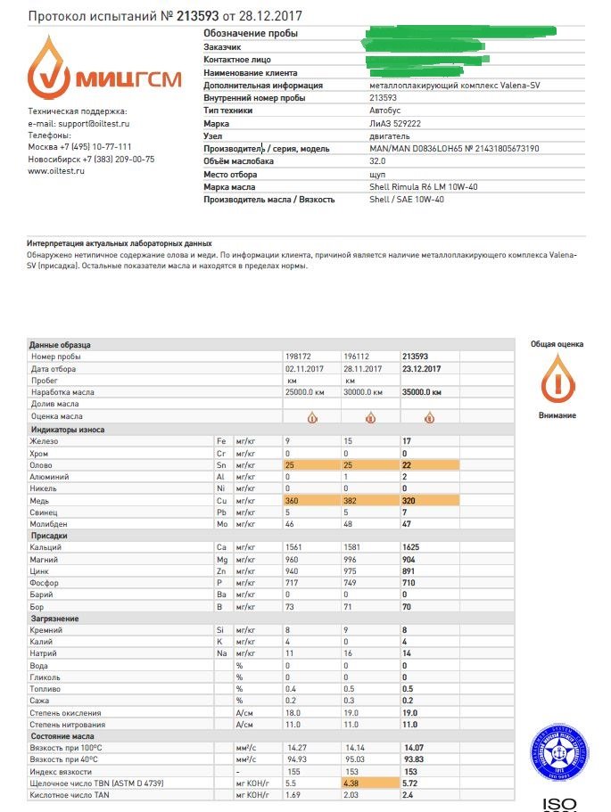

SerB64 писал(а): 03 фев 2018, 19:10 Экономическую составляющую, просчитывали?
Да, ведь дело не только в интервале замены масла!
И интервал не 20.000
Shell + Valena 35000.JPG (110.98 КБ) 1279 просмотров

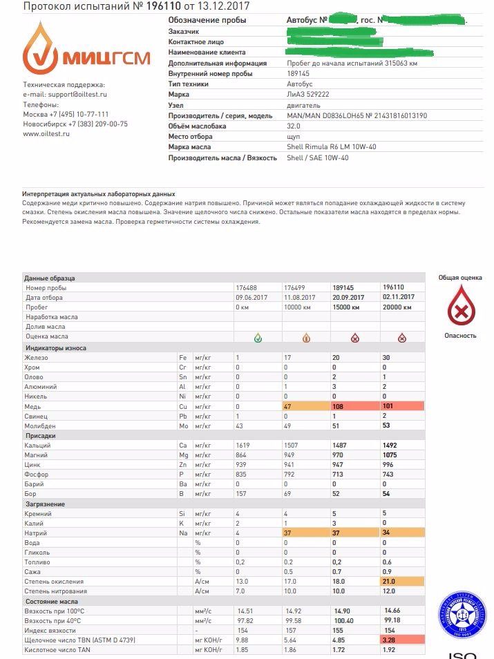

Без присадки
Shell 20.000 MAN (2).JPG (115.98 КБ) 1090 просмотров

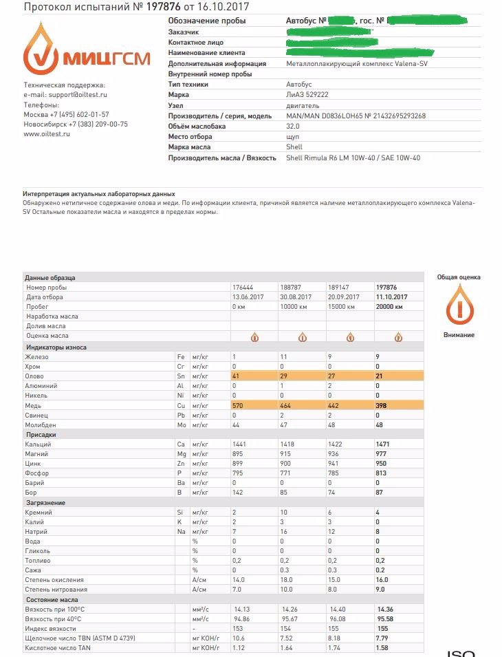

С присадкой
Shell 20.000 + Valena MAN (2).JPG (108.95 КБ) 1090 просмотров

разные двс- разный итог :popcornn:
