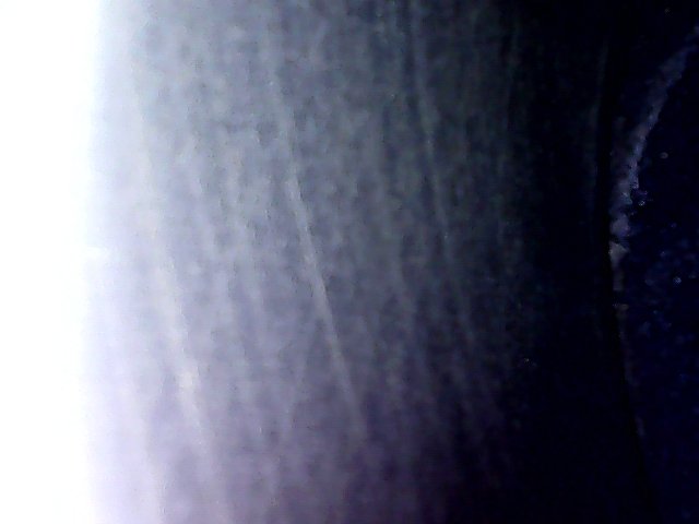

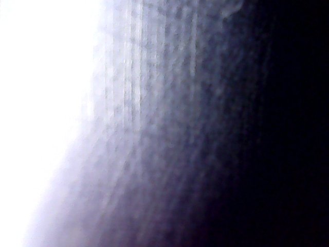

Дмитрий Анатольевич писал(а): 18 апр 2019, 20:09 Я думаю это основное изнашивание. Где у Витька хон делся весь? Расстворился?
Да вот он хон, это что плохое состояние для 320т.км в сложнейших условиях?
Мой двиг столько воды/конденсата переварил за 12 сибирских зим, я вообще удивляюсь как там хон остался, думал он весь ржавчиной уничтожен...
Да еще без куппера :катаюсь:
зы так это надо учесть, как говорят специалисты хон порошком заполирован раза 3-4

А нагруженную стенку почему не показываешь ;) ?

Дмитрий Анатольевич писал(а): 18 апр 2019, 20:54 А нагруженную стенку почему не показываешь ?
Да я хз какая это стенка, куда повернулся эндоскоп то и показал, ты же знаешь что там видно через раз изза пленки, ... а что водородный износ только на нагруженной работает? Или считаешь что кольца без поршня слабо давят на цилиндр?
Ты что хотел то от двига в таких сложных условиях при 320т пробега?
У него компрессия 13 и на том спасибо...
зы смотри на дастер...

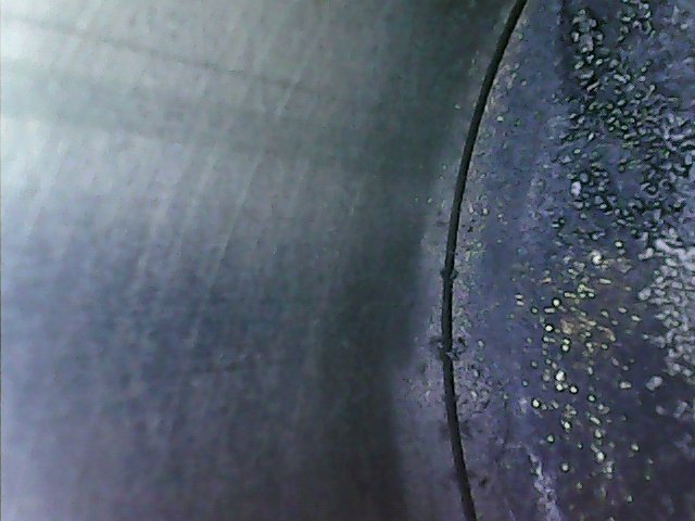

Анатолич это нагруженная?
Чо сильно плохо...? Водород просто износил все за 20лет! :катаюсь:
Отправлено спустя 16 минут 23 секунды:
У меня этот двиг столько всякой хрени повидал за 14 лет в моих руках, раскоксовки постоянные, порошки присадки много раз, + молодой водитель после 210т, считай 100т. км крайних, двигатель дрючили дико, как он еще жив при такой эксплуатации я не пойму!... А крутится он на автомате до 6800лб на первой, потом до 7000-7500об (125кмч)на второй в принудительном режиме D2, ... и это было с ним очень часто поверьте, мне даже знакомые звонили спрашивали на фуя я так гоняю думая что это я за рулем...)... ну наверное все были молодыми 18-20лет...
Думаю КИА бы даже на куппер давно завернул ласты :)

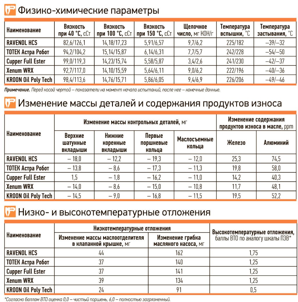

вот кстати интересная картинка, давно не смотрел ее, Дмитрий Анатольевич, , глянь внимательно, если обратить внимание на сопоставимый износ маслосьемных колец и предположить что износ железа на маслах одинаковы, а потом глянуть на содержание железа в ppm можно заметить, что твоя теория будто с куппер "штукатурки" мелкой больше.....РАССЫПАЕТСЯ! ! ! мы отлично наблюдаем что железа в ppm ничуть не больше, а НАОБОРОТ меньше чем на других маслах!
потому те анализы где на icp железа больше вполне могут говорить о большем износе! ...просто износ не на магните, а может в каком то другом месте, вполне может быть как я и говорил это крупный задир который куппер не держит...находится в фильтре! ...
в общем на мой вгляд пока нет актуальных точных данных о превосходстве масла куппер, особенно в длинной перспективе, и особенно в тех МАСШТАБАХ как многим хотелось бы это показать! ...а учитывая что куппер не держит задир, то для применения его в проблемных двигателях нужно еще более неоспоримые обстоятельства/аргументы! ...
