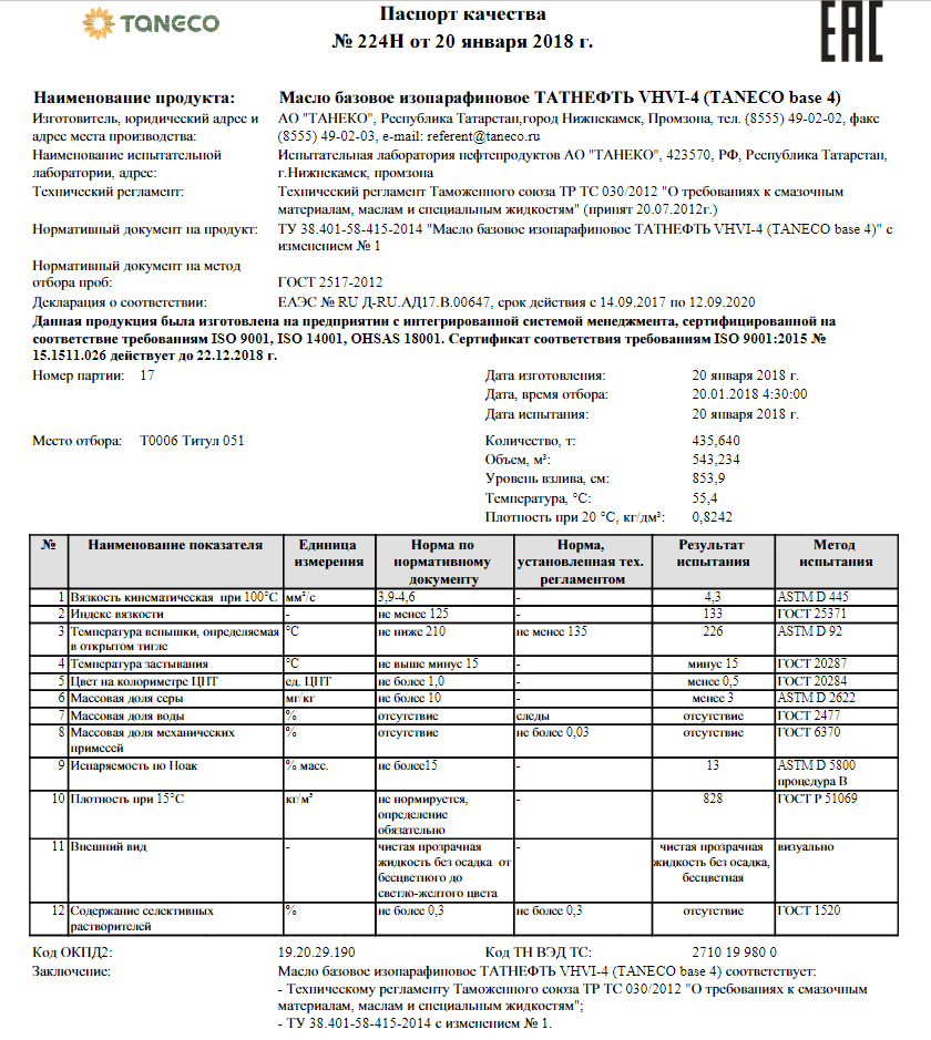

TANECO base 4
Татнефть VHVI-4

Что не пишут PP и общую долю насыщенных парафинов?
Базовое масло (минералка, синтетика, ПАО, эстеры, ПИО и пр.)
#220
Vadim_Mk писал(а): 12 ноя 2018, 11:52Что не пишут PP
минус 15 это что ?
сравнил с лукойл VHVI-4 и yubase 4
татнефть лучше )

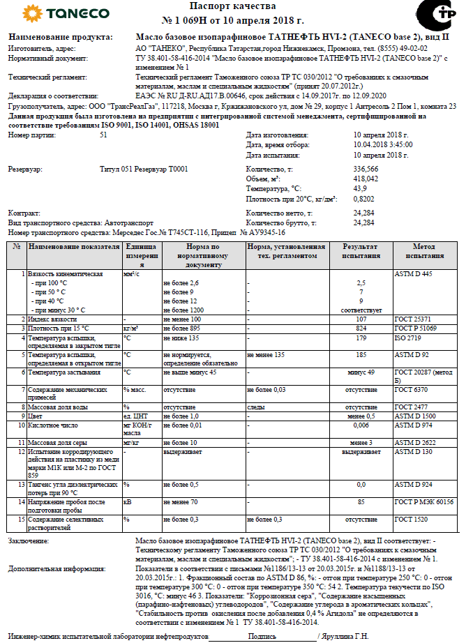

ТАТНЕФТЬ HVI-2 (TANECO base 2)

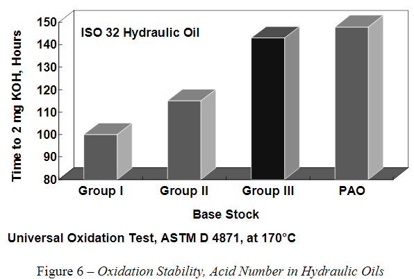

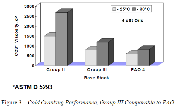

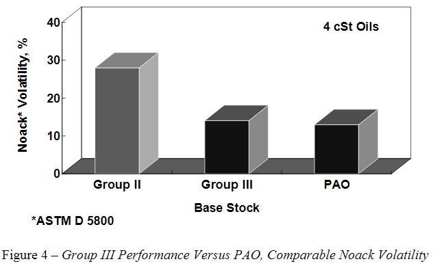

Сравнение Группы III и ПАО
Reference: Kramer, D. C., Lok, B. K., Krug, R. R., “The Evolution of Base OilTechnology,” Turbine Lubrication in the 21st Century, ASTM STP #1407, W. R.Herguth and T. M. Warne, Eds., American Society for Testing and Materials, WestConshohocken, PA, 2001.
пара диаграмм из документа
Вывод - различие III и IV групп ничтожно мало

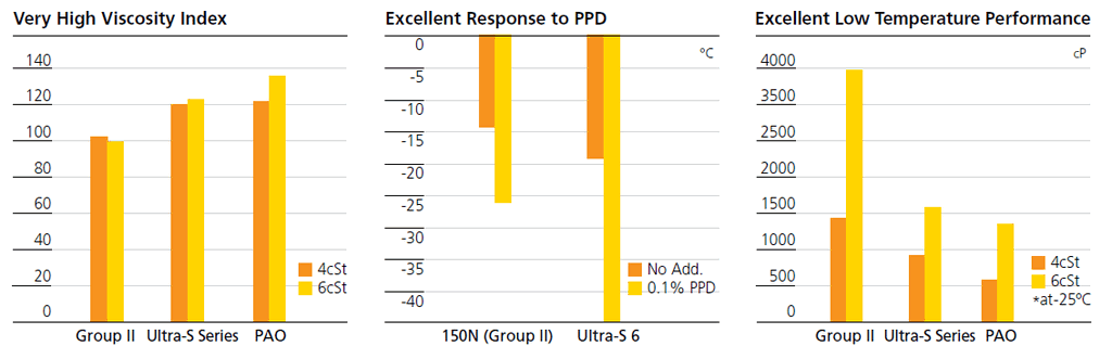

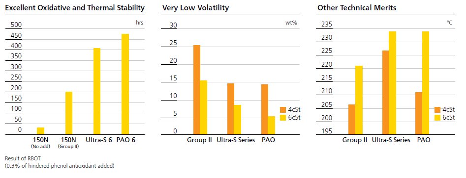

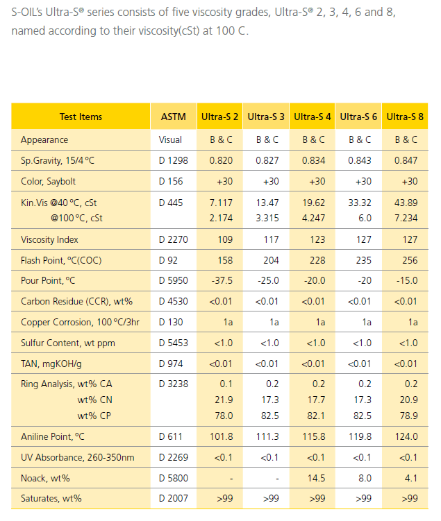

S-oil Ultra-S
Характеристики базы III гр

Gubkin писал(а): 08 дек 2018, 10:05 Вывод - различие III и IV групп ничтожно мало
О чем я еще с Олейны пытаюсь втолковать адептам ПАО, которые переплачивают на эту мифическую разницу в два раза...
Но впрочем - Чебурашка, ты сам себе враг или друг...
Решай сам, отдвать в два раза дороже за несколкьо процентов разницы за непонятно где, кем и из чего смиксенню жижу типа Амсола, Равенола, Редлайна и прочего гамна пирога...
