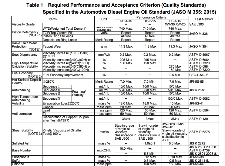

...тот самый переход api в 1995 году на CG-4 ,когда в масло были введены беззольные диспергирующие в большом кол-ве и другой состав детергентов (который был рассчитан на высокие температуры для борьбы с отложениями вокруг ВЫСОКО расположенного первого компрессионного кольца) и первые попытки снизить фосфор (новые тогда экологические заморочки),которые повально стали браковать японские моторы,из-за залегания колец (конструктивно первое поршневое было гораздо ниже,чем у американских-европейских двс),отсюда ниже температуры и требовалось гораздо больше "мыла" и другого состава
,и износ в грм,из-за низкого содержания противоизноски...отсюда пляски с бубном и отказ от api и своя jaso для дизельных двс...(1999г)
Конечно уже 20 лет прошло,но экология по прежнему в приоритете ,но и почему не выбрать масло с зольностью <1% (но с "лишним" запасом по zddp и мыла?)...а?
Отправлено спустя 2 часа 40 минут 56 секунд:
байки-байками ,а проблемы в 21 веке те же остались ,отсюда свои тесты ,на чистоту поршней M336 NISSAN TD25 (особенно "наполнение" верхней канавки) и тот же износ клапанов JASO M354 (двс митсубиши) ...
и даже в замороченном DL-1 фосфора 0,10% (конечно макс...но) и серы 0,5 (что дает небольшой запас по присадкам например)...
Еще раз оговорюсь (что б Боз и Вадим) меня правильно поняли-все евро acea/oем конечно круче,сильнее и бла-бла-бла...но ,я буду спокоен не с крайне технологичным Low SAPS ,а с маслом в котором есть запас того, о чем мы так горячо здесь все спорим ...

поэтому у хонды и тойоты есть свои илссаки,и тем не менее мы говорим,что acea превосходит ( и так оно и есть ),но есть исторические моменты (когда приходилось создавать собственные методики и тесты ,что бы избежать поломок),которые действительны по сей день (см.выше)...
Серый,не лезь...(шутка)
