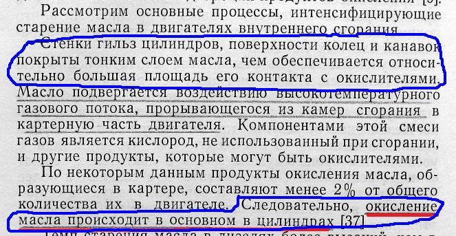

Lew писал(а):основное окисление масла происходит в результате воздействия высокотемпературного газового потока, прорывающегося из КС в картер. Т.е. не потока, проходящего через кольца и юбку поршня.
Отправлено спустя 52 секунды:
Вы сами себе противоречите!

Сообщение Lew »
В чём конкретно вы усмотрели противоречие?????????????????????
Написано же в источнике по русски: окисление масла происходит В ОСНОВНОМ В ЦИЛИНДРАХ
Не в основном в поршневых канавках, картере и подшипниках.
Еще раз читаем вдумчиво
По одной из многочисленных версий основной причиной окисления масла является воздействие на него ПРОРЫВАЮЩИХСЯ В КАРТЕР ГАЗОВ, которые имеют очень высокие температуры, значительно превышающие Т в канавках поршня (где Т обычно не выше 200-250 С).
Эта версия подтверждается наблюдением, что по мере износа колец и поршней увеличивается кол-во прорывающих газов, что резко увеличивает темп окисления масла. Больше газов - быстрее идет окисление масла.
Какие-то банальные вещи приходится постоянно объяснять

Lew писал(а): окисление масла происходит В ОСНОВНОМ В ЦИЛИНДРАХ
А где по вашему Находится поршень с КАНАВКАМИ? Не в циллиндре ли он ходит туды-сюды :shoot:

Hint: температура прорывающихся газов высока только в районе колец

380VAC писал(а):А где по вашему Находится поршень с КАНАВКАМИ? Не в циллиндре ли он ходит туды-сюды
Ну что, начнете теперь перетолковывать четко написанный текст?
Масло находится а) в канавках поршня в относительно толстом слое и б) НА СТЕНКАХ ЦИЛИНДРА в относительно тонком.
В основном оно окисляется на стенках цилиндра, т.к. Т омывающих масло газов намного превышает Т канавок и колец.
