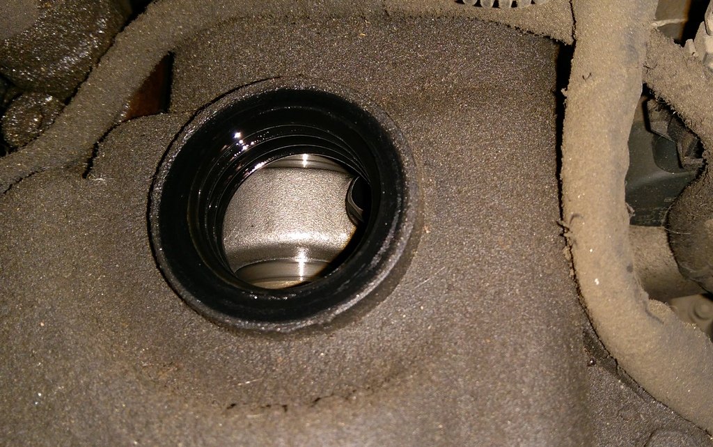

Gubkin, внутри чисто,а снаружи грязно,все потеет и течет ,не порядок
Как мы делаем замену масла! Наши отчеты
Komarr, ничего не потеет и не течет
просто заливаю масло в деревне, где ни воронок ни чего ))
часто проливаешь мимо на клапанную

Ручки дрожат?
veles, да вот хотел на телефон сфоткать как золотистая струя масла заходит в горловину с симпатичной зеленой канистры и пока искал кнопку 0,5л вылилось на форсунки

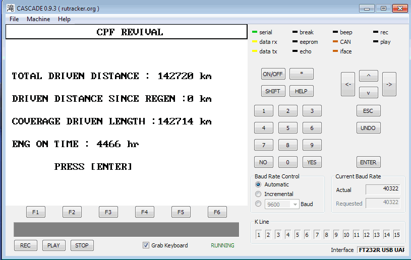

В этот раз на Тексако накатал 393 мч
полезная фишка смотреть пробег и мч в проге CASCADE через KKL шнурок

Прикольно моточасы где то спрятаны в мозгах.
Наверно умерло маслицо то уже))

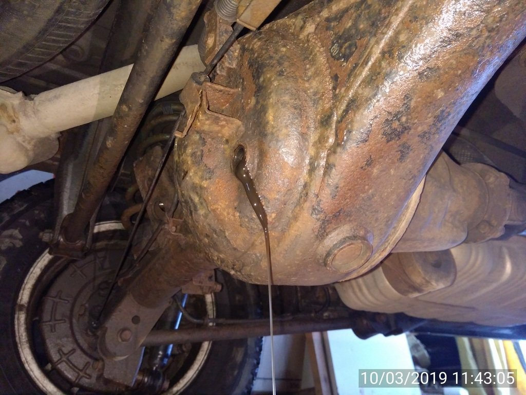

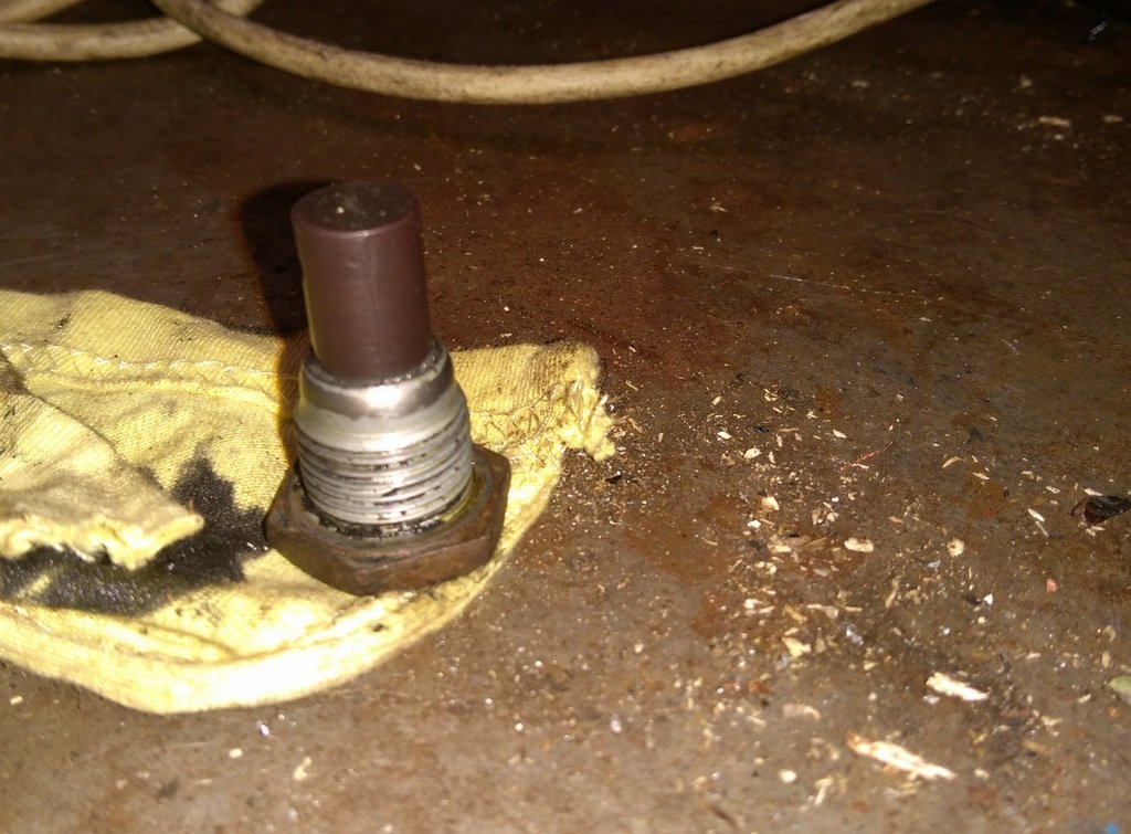

146 750 км заменил масло в мостах
Задний мост
Конструкция заднего моста Соренто такова, что надо переливать масло выше заливной пробки. Бюллетень такой был от корейцев. Видимо не в том месте засверлили заливную пробку
Поэтому при её отвороте из него вытекает масло ))

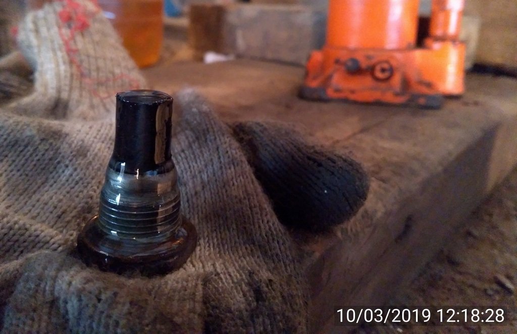

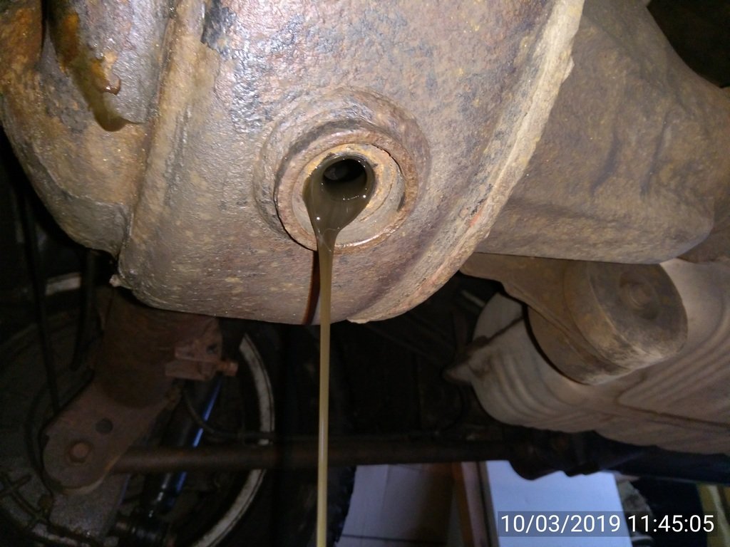

Всего 17700 км на масле Видно как шлейф из металлической пыли тянется в конце слива Ежик очень большой на сливной пробке Вот пробка уже очищенная

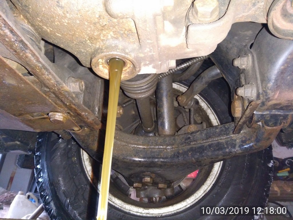

Передний мост
39500 км на масле Ёжика почти нет. Залито тоже самое масло 75w-90 OEM GL-5
Плюс в задний мост залито R1 Metall-Т для трансмиссий

Глянул - как будьто под Уазиком с самодельным нагнетателем из огнетушителя с Тад 17 поползал.
У тебя же парк тайм как в Уазике, основной задний и передок жесткий без межосевого. (Не!?) Если так то в переднем редукторе походу рабочее чистое масло слил.

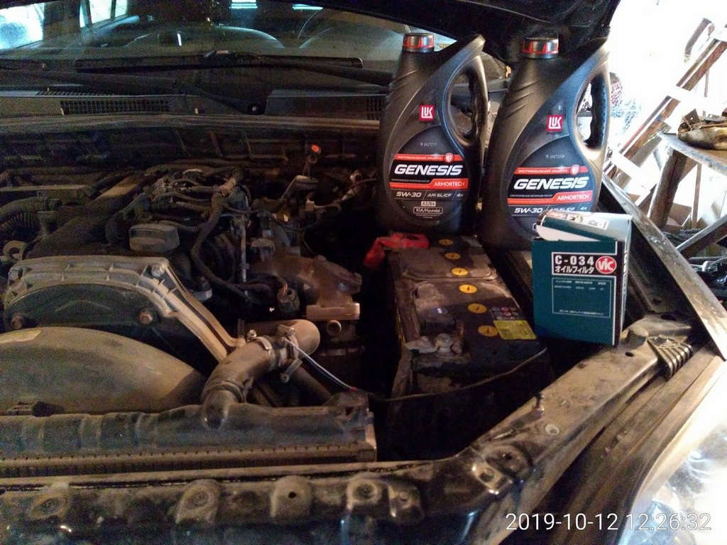

153.000 км замена масла на KIA Sorento 2.5D
Слито Татнефть Luxe 5w-40 (SN, SM)
Залито Лукойл Genesis Armortech A3/B4 5w-30 (SL, A3/B4)
татнефть ничего не засрала, все чисто

Gubkin, на второй фото левый верхний угол - все в масле. эт как так?

sergey-bartex, да пролил год назад при заливке татнефти, до сих пор стоит над форсункой )
