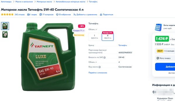

Привет! Дядь Саш, а такое маслице татарское пойдет?
4650229681021 TANECO DELUXE ECO SPECIAL DIESEL SYNTH 10W-40
Масла в Kia Sorento 2.5 D4CB 2008 г.
#203
Justas писал(а): 02 апр 2023, 20:09 такое маслице татарское пойдет?
TANECO DeLuxe Eco Special Diesel Synth 10W-40 (CJ-4, E6, 228.51)
конечно подойдет, CJ-4 же.. круче может быть только СК-4 8-)
хороший выбор 1800р на озоне 4л, уверен скоро все изменится, западные присадки у татнефть заканчиваются (сужу о доступности татнефть С3)
