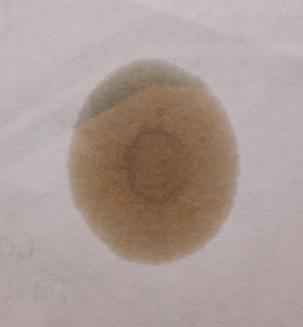

Сообщение Pavel_nsk »
mikong писал(а): 10 ноя 2017, 22:22что мешает купить шприц и систему от капельницы, засунуть этот "шланг" в "тоннель" для щупа и отобрать немного масла, что бы сделать красивую каплю?!

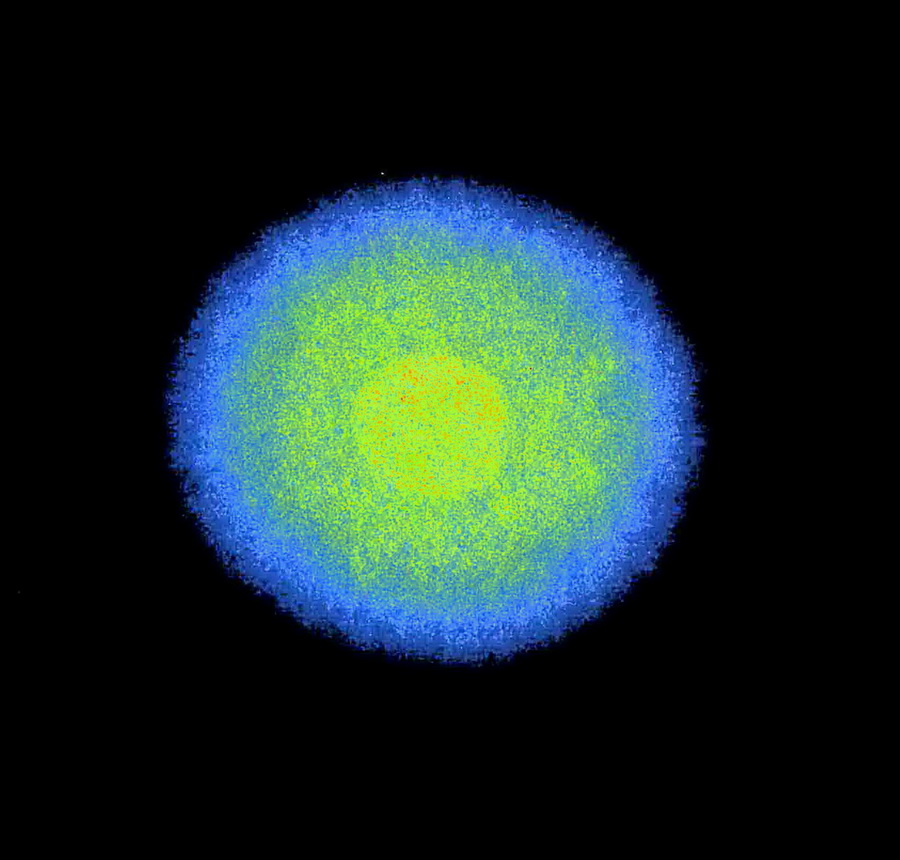

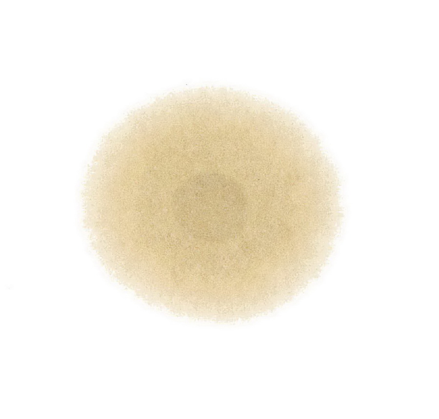

Я без шприца трубочку от системы (капельница так называется) всовывал вместо щупа, предварительно обрезав по длине щупа, далее пережимаешь трубку и вытаскиваешь, в трубку набирается достаточно масла чтобы сделать 3-4 капли жирные. Теперь задача как дозированно капнуть на бумагу.
Далее сушить каплю при комнатной температуре 24 часа, если больше 3 суток, то она пересушивается, появляется лишняя информация (ореолы).
Теперь самое интересное, если сканировать, то картинка получается гораздо информативнее чем просто фото, далее ее можно обработать в граф. редакторе (типа негатив)
Lexus RX300 (1MZ-FE), UZAUTOOIL Premium SL/CF 5W-30. Пробег на масле на момент взятия пробы - 7 350 км из них трасса/город - 50/50%
Потом сдал на анализ масло, щелочное 5,6 (по ГОСТ 11362)

Pavel_nsk писал(а): 11 ноя 2017, 07:22Теперь задача как дозированно капнуть на бумагу.
Во-во, растекается она очень сильно, я вот недавно чуть переборщил и получилось что то подобное Капельная проба. Экспресс тест состояния масла. (Пост mikong #43247). Кстати по твоей пробе масло еще живее всех живых, вот что значит бензиновый ДВС, а не этот "шайтан машин" (дизель) :D

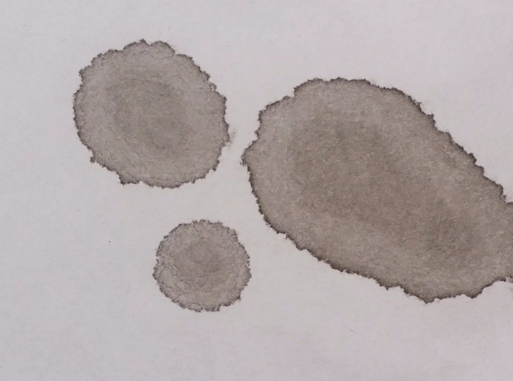

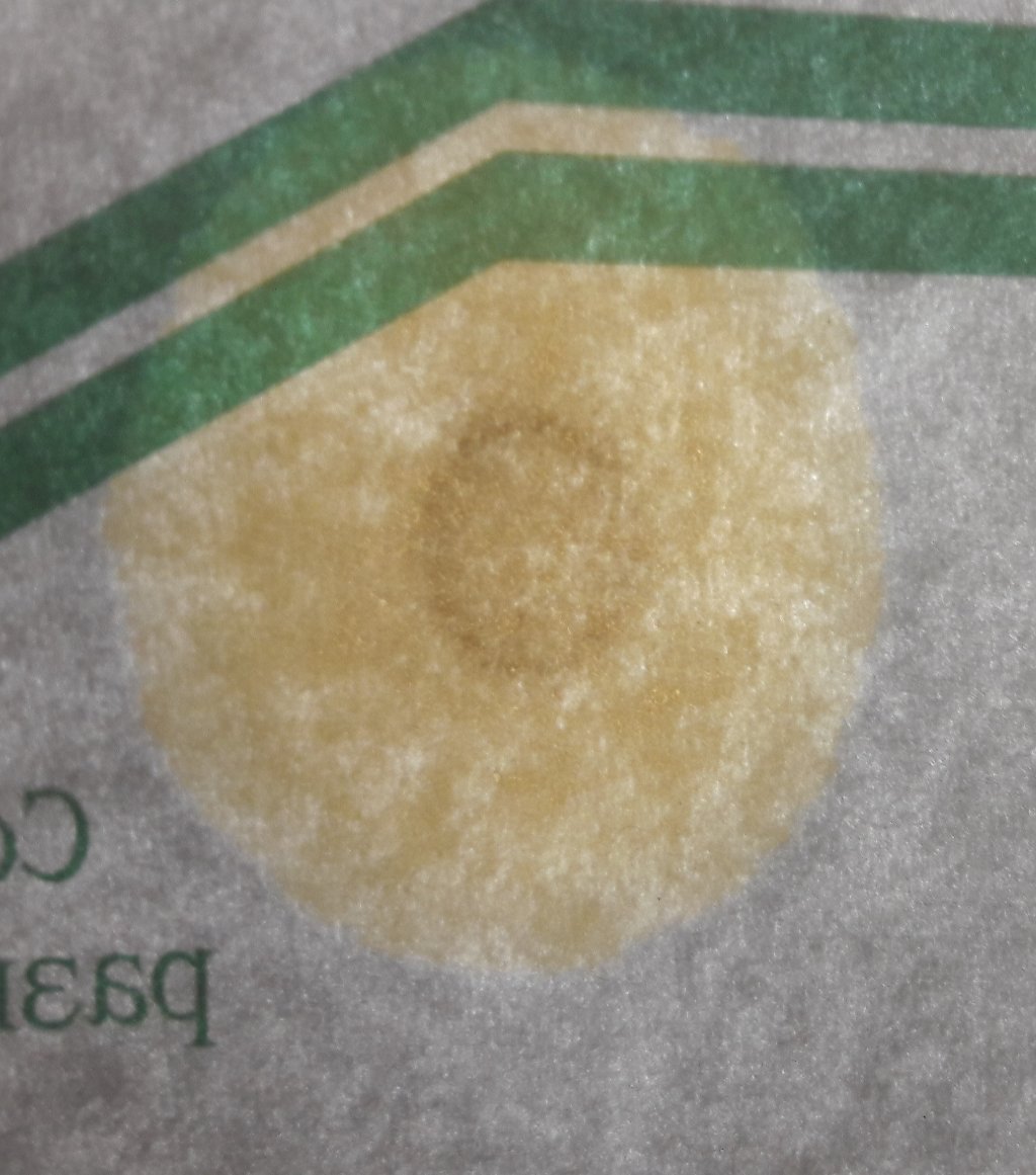

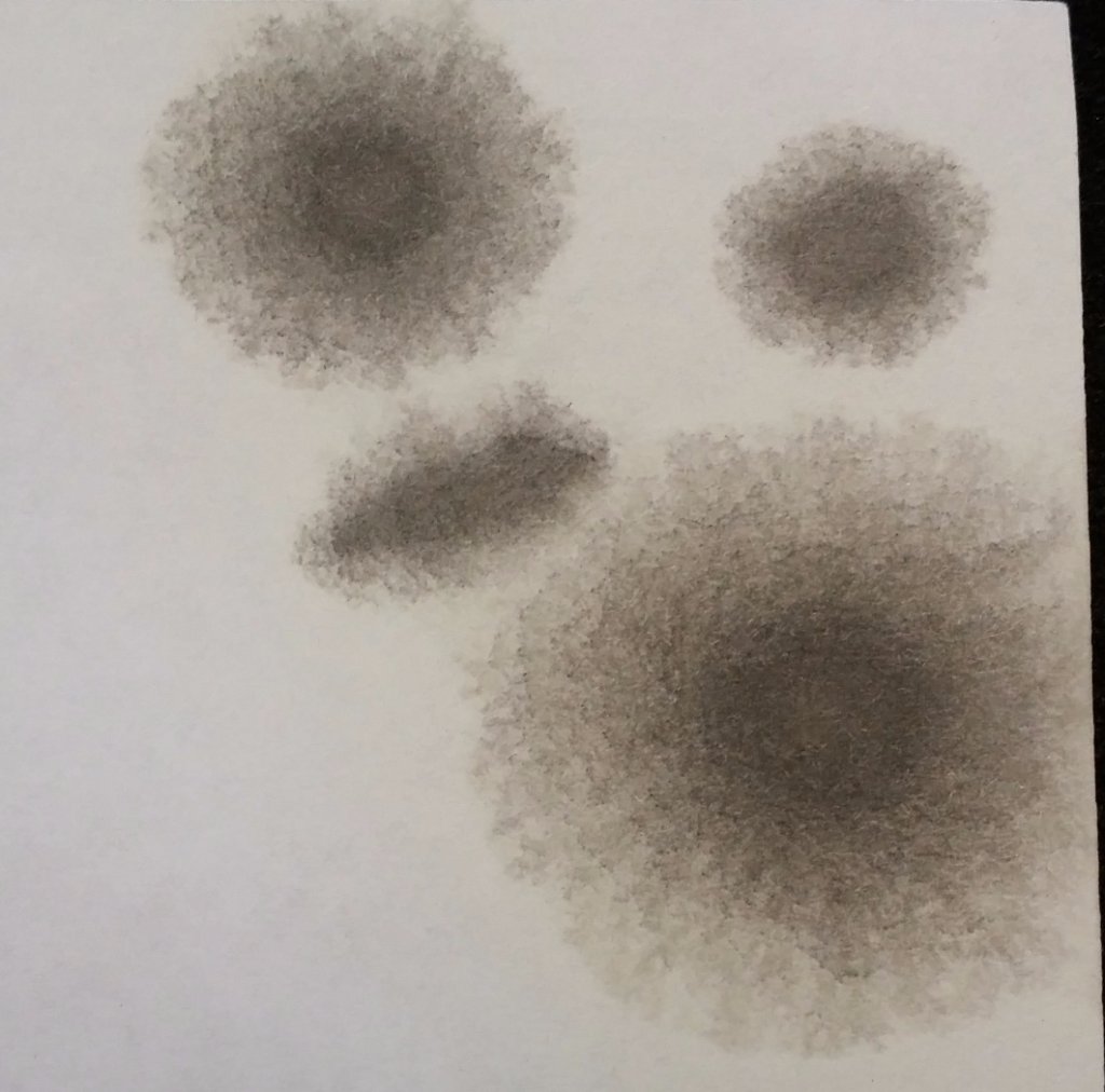

Ваше мнение об этих пробах?
1) Eneos из дизельного Санёнга (New Action, 2л), история неизвестна (после прежнего владельца), CG-4 или CH-4,не помню, вязкость тоже. По моему - хана. Обводнение?
2) ZIC X9 5W-30 из дизельного Hyundai (Tucson, 2л), деталей опять же не помню, после небольшого зимнего пробега, в основном город. Тут вроде порядок?
1:
ENEOS CG-4.jpg (70.72 КБ) 1523 просмотра

AlexPORT писал(а): 12 ноя 2017, 18:12Обводнение?
да, срочно менять
#203
Согласен, первое полный труп.
Второе где то близко к замене.
ИМХО серьезно можно относиться только к первой картинке в шапке темы (рваные края) и к двум пятнам второй картинки. Остальное "обводнение", " топливо", размеры ядра (зависят от вязкости) - вангование.

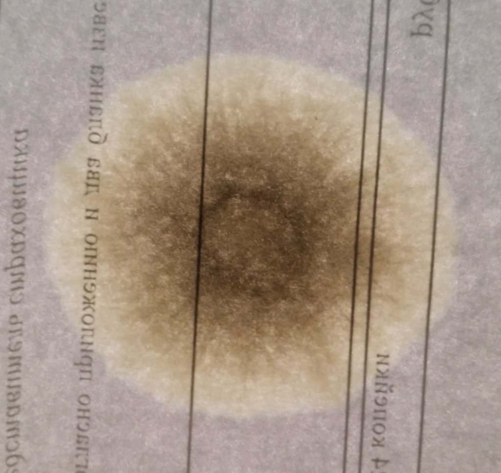

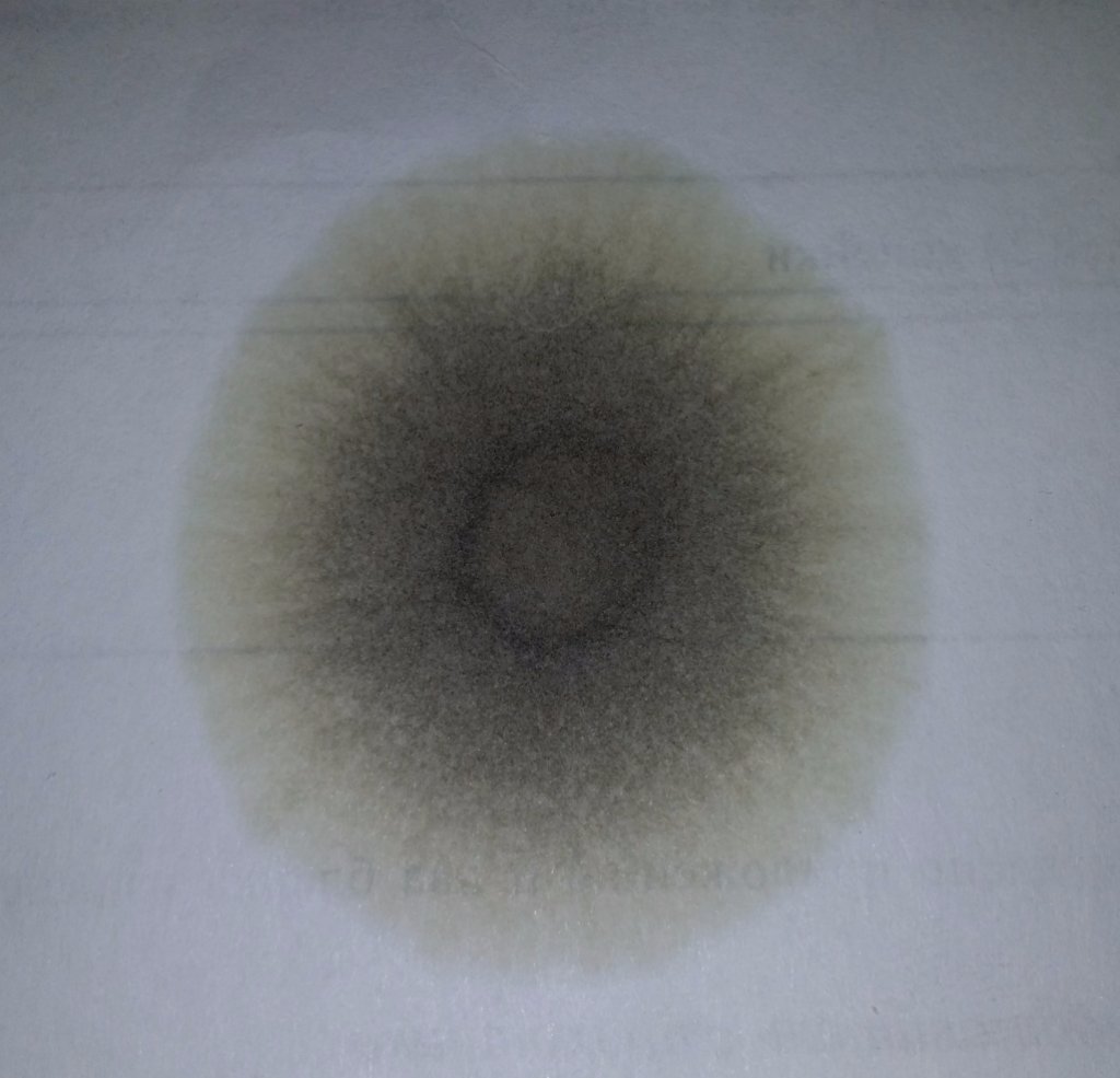

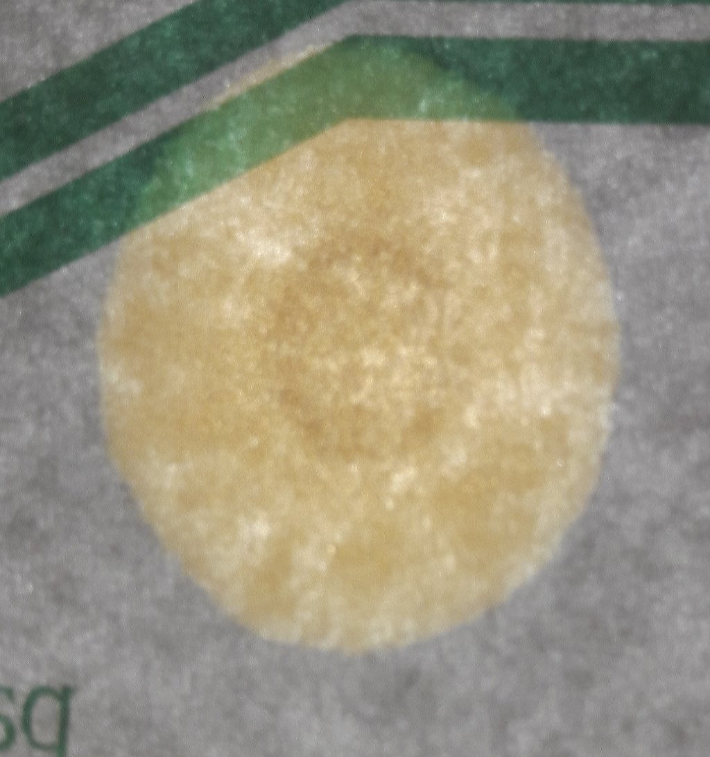

Снова с того же дизельного Hyundai (Tucson, 2л) капля, Valvoline MaxLife C3 5W-30. Вроде живое, но по краям - это что? Топливо, причем много?
С вспышкой спереди
С вспышкой спереди
MaxLife C3 5W-30 (2).jpg (87.57 КБ) 1453 просмотра
На просвет
На просвет
MaxLife C3 5W-30 (3).jpg (113.87 КБ) 1453 просмотра

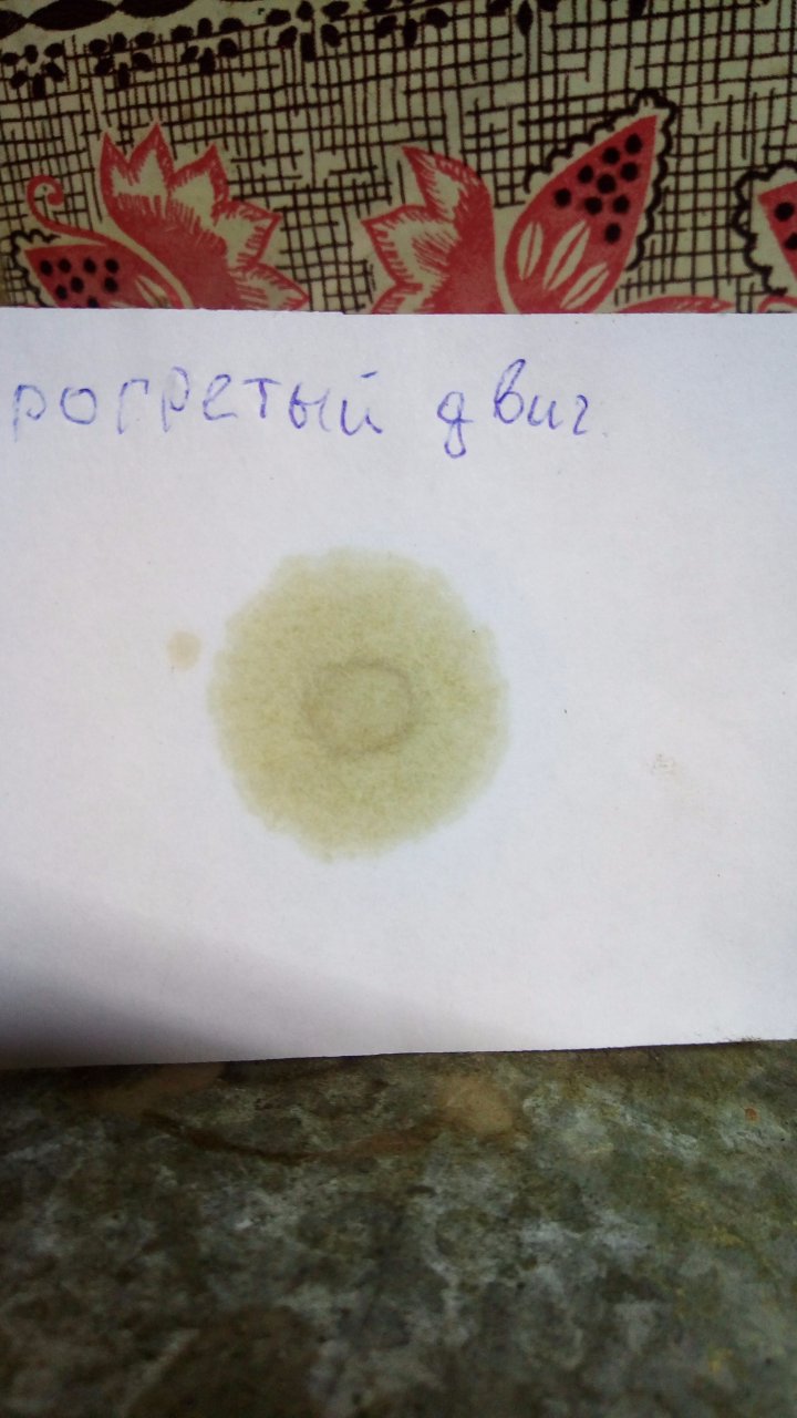

Опель Астра Н z14xep 2008 г. Пробег общий 100206км. На масле 5876км, 168 м/ч ( если правильно посчитал). Масло Shell Helix Ultra 0w40.
Бумага А4, сохло сутки.t°20.

Камчатка, Думаю масло еще живое.
