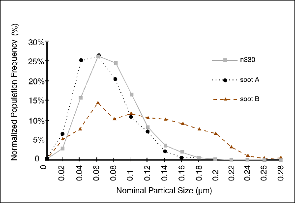

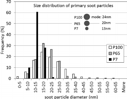

Дмитрий Анатольевич писал(а): Ведь примерно в таких величинах бывает сажа в отработках дизелей? Верно?
нет, не в таких
от 0,01 до 0,05 мкм, но могут конгломирироваться и до 0,08 мкм и выше
http://www.machinerylubrication.com/Rea ... oil-engine
ещё
на картинке размеры в нанометрах [нм]
Figure-3-Histogram-showing-the-size-distribution-of-primary-soot-particles-for-the-di-ff.png
Figure-3-Histogram-showing-the-size-distribution-of-primary-soot-particles-for-the-di-ff.png (50.72 КБ) 1156 просмотров
https://www.researchgate.net/figure/265 ... -the-di-ff

Это уже коллоидные, но растворы.

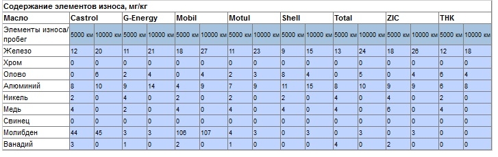

Для понимания нужно знать критерии отбраковки, а об этом в теме ни звука.
К примеру, в пробах (на интервале) снижается содержание металлов, это хорошо или плохо? - я не знаю, но это может быть сигналом, что фильтр забит...
Статья теперь по подписке https://autoreview.ru/articles/masla-i- ... y-s-maslom
Но кое что осталось на компе
- Практически во всех результатах замедляется рост содержания металлов в отработке. Разве что "мобил" исключение, да и то условно.
- ТНК, как бы, в лидерах (выводы авторевю), а если это фильтр постарался? ;)
- ZIC на втором интервале прекратил "строгать" люминий вообще, никель обнулился (может быть в качестве легирующей присадки в сплаве) ...?
- Mo, как бы, вообще не расходуется. Маслорастворимые соли? Зачем он в масле, если содержание не меняется? Масла с Мо не угорают вообще? Только по молибдену три вопроса на вскидку.
С другой стороны, был долив масла на 5000, пробоотбор...
К сожалению, нет "нулевой" пробы, было бы понятнее. :(
Вопрос не в том, что они делают http://www.zeppelin.ru/services/integra ... ttributes/ , а как используют результат, какие выводы? - это касается всех экспериментов, обсуждаемых на форуме.
У АвтоРевю выводы могли быть не в тему -> минимальный износ при использовании масла ТНК.
p.s. Гнем пальцы про UOA, S.O.S., ходовые и стендовые испытания, старые/новые методы, допуски - а как использовать результаты, на сколько они объективны? - ни слова.
Какой прок мне от того, что ASTM D5185-09 уже 13 года, с редакциями в 14-м? - да ни какого. Пустой звук ни о чем.
Форум о том, что они могут и делают, или о том, что мы... не делаем и не можем? :)

mvg писал(а):ТНК, как бы, в лидерах (выводы авторевю)
машина с ТНК словила крышу и масло вытекло

GReY писал(а):машина с ТНК словила крышу и масло вытекло
А на ZIC, что словила?
Там только Мобил где-то, как-то предсказуемо, но с молибденом непонятно вообще. Хоть чуточку, но должно бы что-то измениться. Хотя бы угореть на несколько ppm :)
Vadim_Mk писал(а):Ну а то что ниже 10 ppm - мне кажется уже начинают влиять погрешности измерений и типы масла
Безусловно. Тем не менее, что-то там "стругалось по копейкам", а затем перестало. Почему?
В конечном счете, большинство проб отработки с весьма схожими цифрами (того же порядка), правда с куда большим пробегом и всякого рода отложениями внутри.
