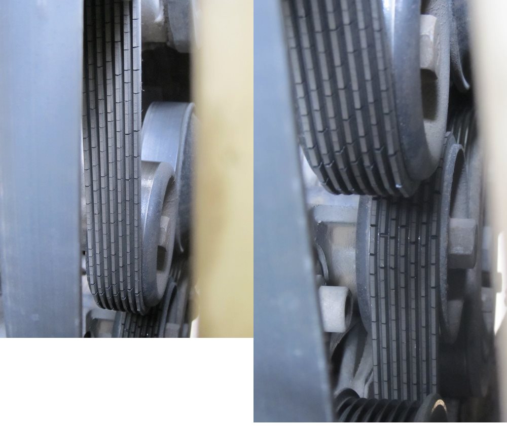

Ремень CONTITECH 7PK2255 установлен 14.08.2016, пробег на нем 9750 км. На фото видны трещины.

я приводные конти теперь даже не вожу :D не только на киа такая хрень за год происходит.

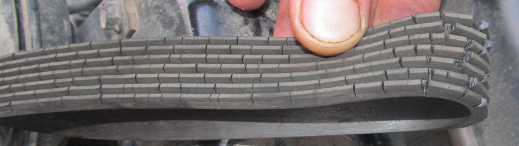

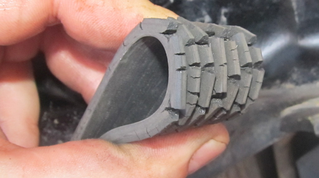

KIA Sorento 2,5
фото моего ремня
30/12/2012 60500 км . замена ремня генератора GATES 7PK2255
Спустя 4,5 года, 63 тыс.км

кстати трещины на ручьях оказывается ни о чем не говорят, он бы еще долго мог проходить.В ручьях нет корда.

читаешь по диагонали
он ещё стоит
замена в 2012 была

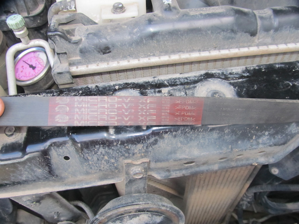

GATES 7PK2255
установлен 30.12.2012 на 60500 км
снят и сделаны фото 25.06.2017 на 126147 км
Итого 4,5 года и 65 тыс.км
Сейчас поставил такой Ремни и ролики (ГРМ, навесного оборудования и пр.) Обсуждение комплектов и фирм. (Пост Gubkin #4058)

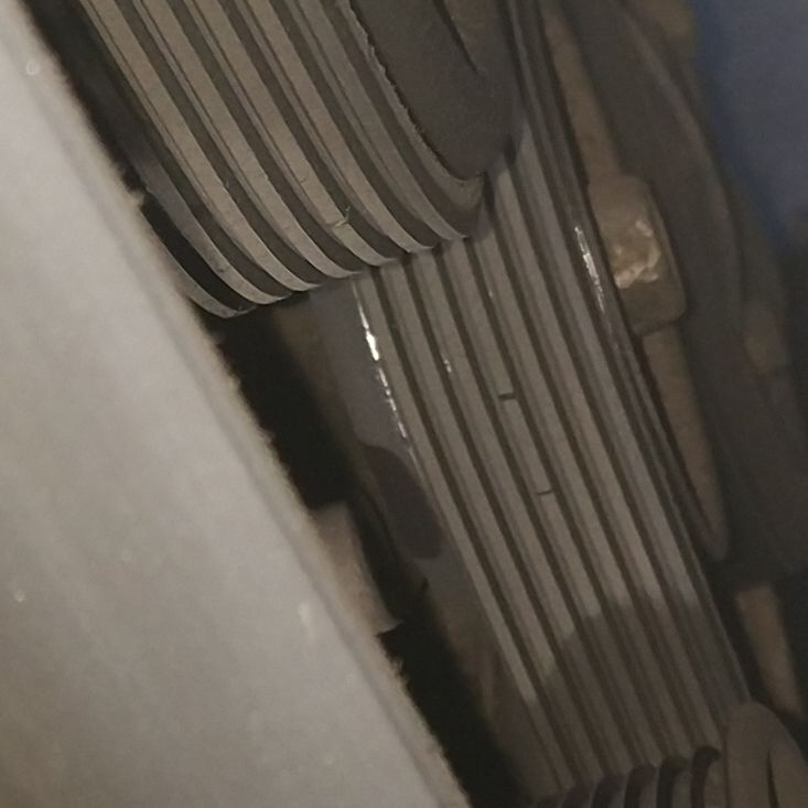

Оригинальный ремень генератора Рено. Производит фирма хатчинсон.
Пробег 85 тысяч км
