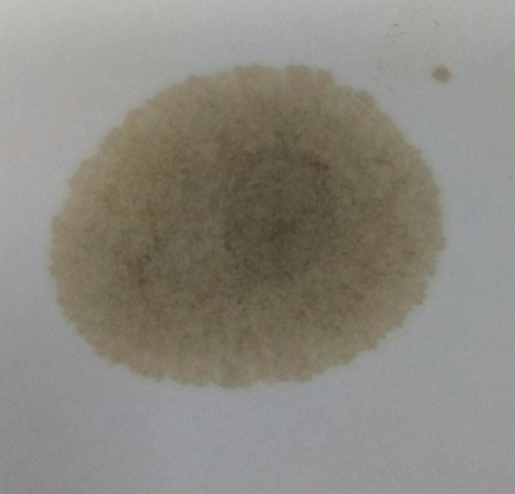

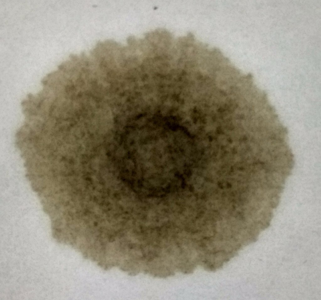

Добрый день. Масло Shell Helix Ultra ECT C2/C3 0W-30, проехал 6500, 200м/ч.В основном город, короткие поездки, по трассе %20 ,заливал 24 марта. Планирую поменять на 7000.
Со вспышкой
Со вспышкой
Капельная проба. Экспресс тест состояния масла.
#182
User046 писал(а): 30 окт 2017, 18:21Планирую поменять на 7000.
совершенно правильно планируете.
#183
User046, Масло уже труп - края рваные. Надо было менять вчера.
#184
Согласен, масло не жилец.
#185
если будете катать до 7000, то добавьте какую-нибудь долговременную промывку типа LM 'шлам сплюнь' 1990
User046
Сообщения: 2
Зарегистрирован: 30 окт 2017, 18:04
Авто: VW B6 1.8 tsi BZB
#186
Сообщение User046 »
Спасибо за советы. Масло не быстро умерло? Или нормально, при такой эксплуатации.
#187
1.8TSI могут любое масло ушатать за невеликий срок, правда не скажу за конкретные модификации. Ну и немаловажно, что было до того.
