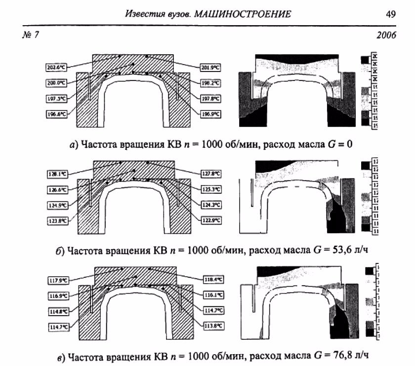

mox111 писал(а): 16 окт 2018, 17:22 а ты говоришь (какое-такое охлаждение на 20ах...)
та я ж о другом:
о значительном влиянии форсунок на охлаждение поршня... а 20-ка, да температура картера на нем ниже до 10 градусов, чем на 30-ке и соответственно температуру поршня она понизит не более 10 градусов, но это капля в море в сравнении с потенциалом форсунок... проблемы которых в недостаче давления при малой производительности насоса (на малых оборотах), что при прочих равных решаются только вязким маслом и масляными клиньями... ну а вагены с их турбомоторами и жесткими ограничениями тут вообще мимо, все таки скайактив это атмосферник, который демонстрирует на редкость нестабильный результат в привязке к вязкости масла и этому должно быть объяснение.
