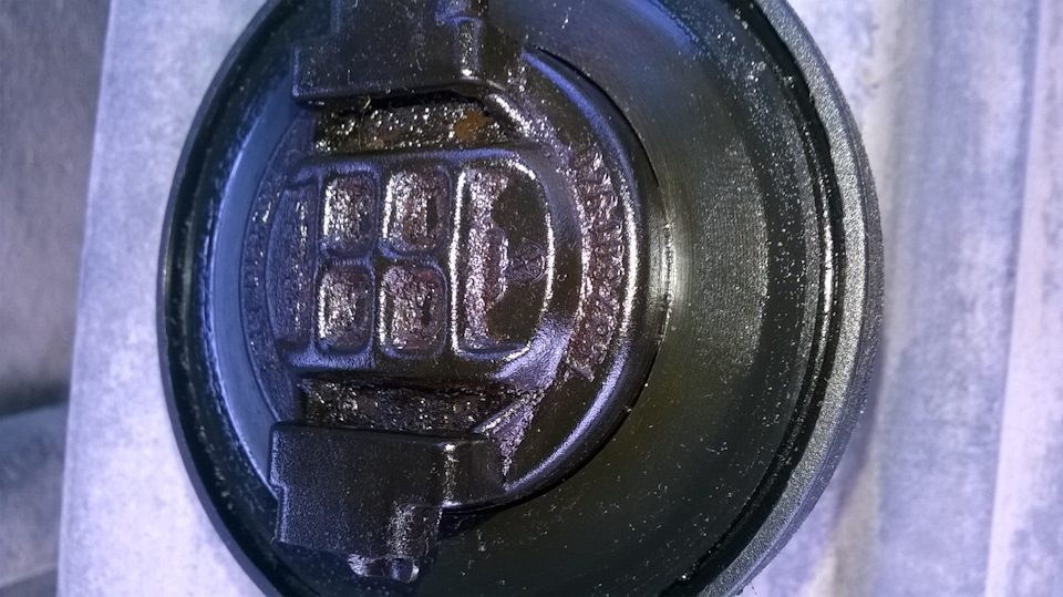

kaj19732 писал(а): 15 авг 2017, 19:53mikong, вот мой 1,8. правда после промывок и раскоксовок на ликви.
280т 1.8TSI на Shell и никаких промывок https://goo.gl/6chpV5
