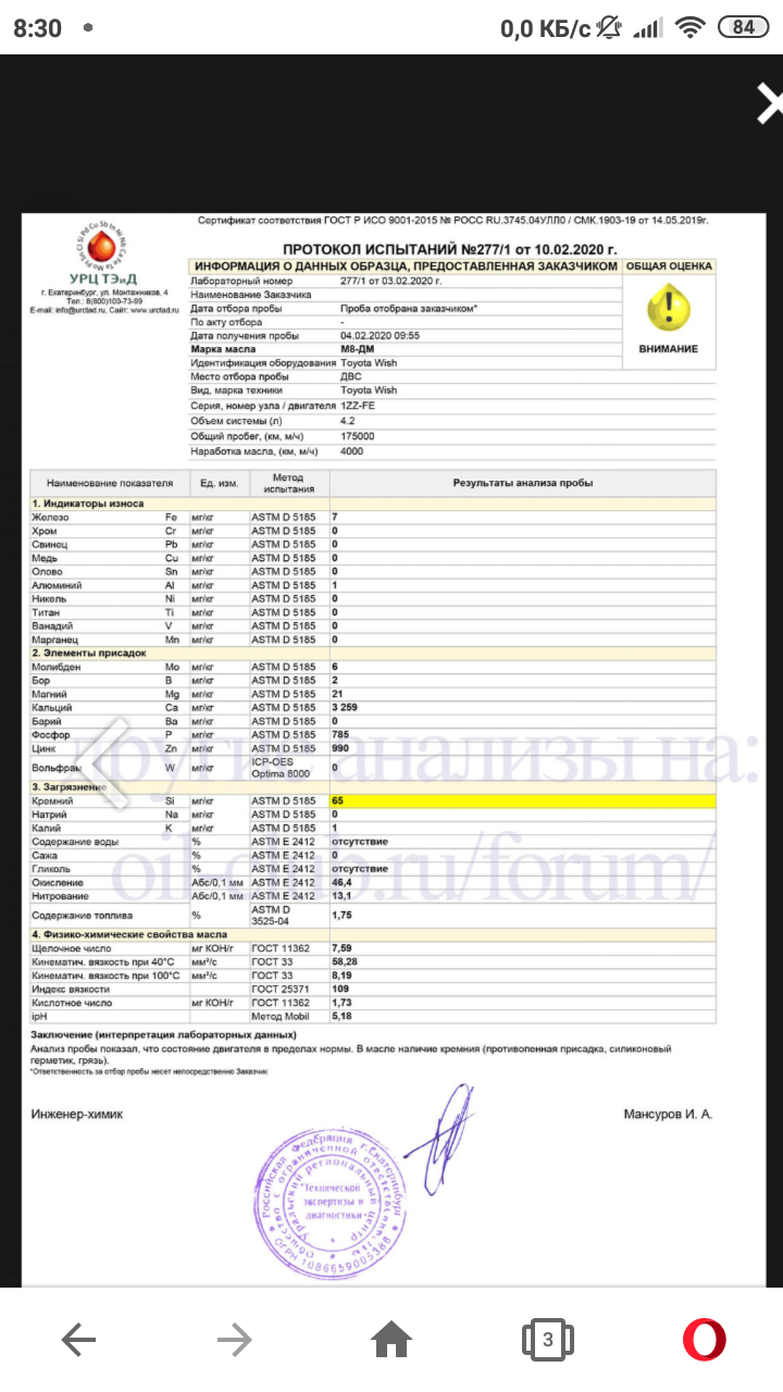

К слову, м8 в тойоте старой

#176
Максим Л.,
окисление не напугало за 4000 км. ?

Максим Л. писал(а): 15 фев 2020, 08:32 К слову, м8 в тойоте старой
Нормальный анализ. Кремния перебор (думаю, фильтр или герметик), а масло еще живее всех живых и в таком режиме, ИМХО до 7500-9000 км - легко пройдет... "И я не убежден ! (с) "17 мгновений весны", что кряк показал бы себя лучше!
А окисление...Машинка не новая весьма, под 300000 км. уже пробег (реальный) если не больше, прорыв газов в картер большой… Не удивительно...
Да и масло, судя по тому, что попало на анализ - слито уже...
А теперь давайте прикинем, что будет лучше для мотора: проехать 8000 км и при этом масло и фильтр будет заменено на 4000 км, или проехать на кряке 8000 км.?

mox111 писал(а): 15 фев 2020, 08:40 окисление не напугало за 4000 км. ?
эстеров плюхнул водитель
Еще раз, все эти результаты могут годится для общей статистики, но не годятся для ...
Вы готовы нести финансовую и юридическую ответственность за свои утверждения?
Если нет, к чему все эти дискуссии? - я ведь не сказал, что минеральная база плохо, но много раз сказал, что ваше мнение "к делу не пришьешь"... ;)
Вы про 5000, а почему не 5500 или 4000? - у всех все одинаково?
У меня за 1000 км полусинтетика стала, как в дизеле, это плохо или хорошо?
По поводу анализа - в том же МИЦ ГСМ сотни тысяч результатов по физхимии (в сумме по всем лабораториям РФ наберется ...), а вы предлагаете верить только вашему... икона? ;)
