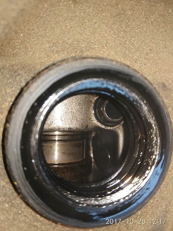

Горловина чистая. при открытии довольно долго &quot;парила&quot; снять было сложно.
Горловина чистая. при открытии довольно долго "парила" снять было сложно.

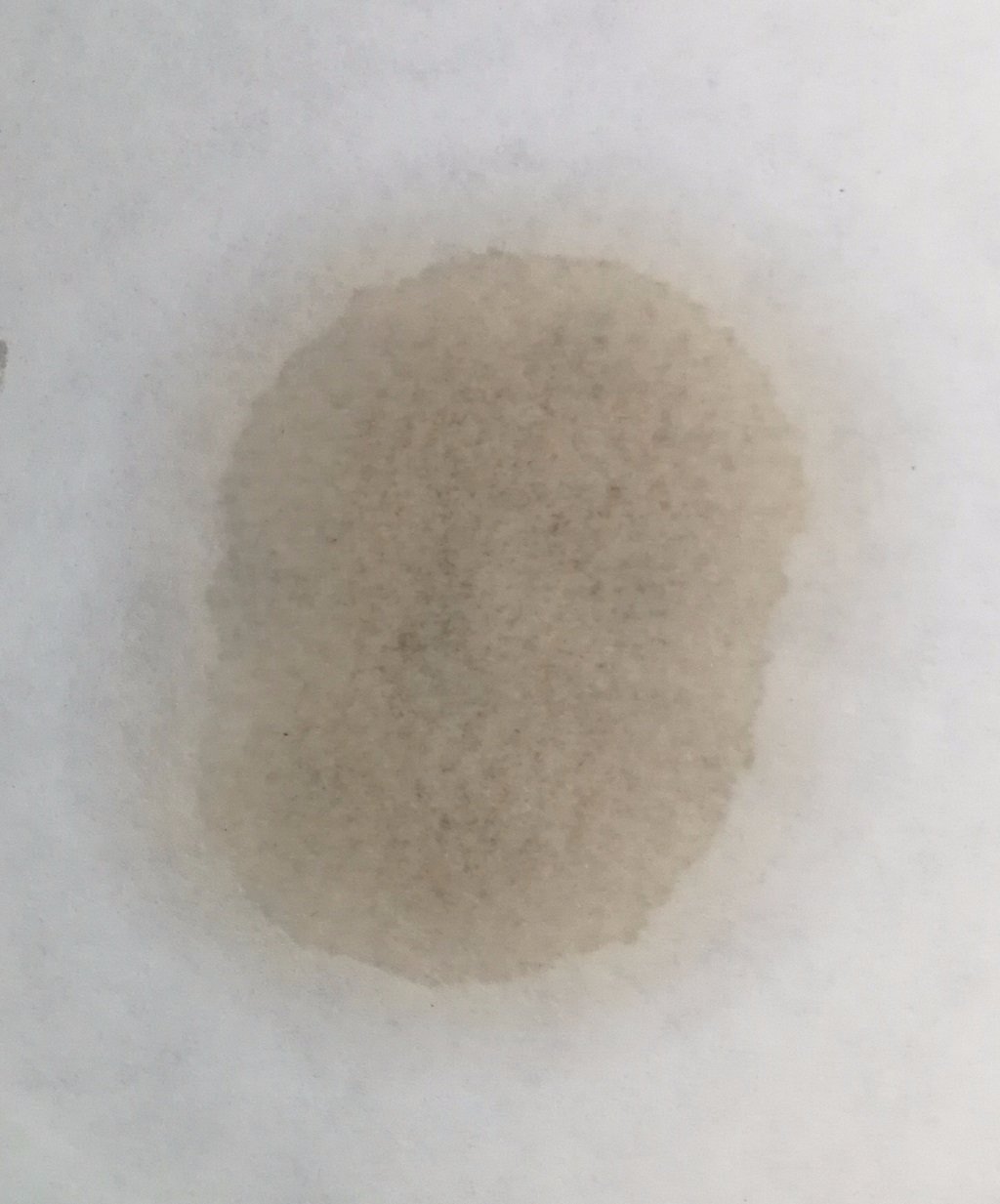

Слил масло, налил в баночке на анализ.

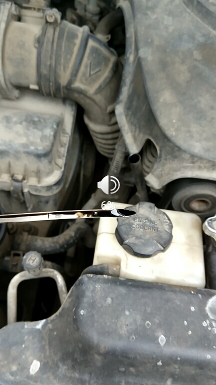

Но самой большой и неприятной новостью для меня стал жор масла после 5тык. До этого уровень был на верхней риске и стоял как штык.
Но на 7,4 тык - уровень упал ближе к нижней риске. неприятно :evil:
А вот уровень меня удивил. На капельной пробе на пробеге 5500 -  уровень был в норме.  сейчас же уровень ушел ближе к нижней риске. Некритично конечно, но если до 10 -15тысяч катать (лукойл обычно так и откатываю), пришлось бы доливать. Неприятно и неожиданно.  Ни разу за 6 лет эксплуатации авто масло не доливал на интервале 10-15 тыс.  На предыдущей машине Опель зафира с бензинкой 1,8 - приходилось всегда доливать 0,5-1л  причем практически с новья. Но на соренто ниразу не доливал.
В целом, резюмируя - Масло GT-Oil хорошо себя показало по субъективным ощущениям, но масложер на пробеге выше 5000тыс. портит всю картину.
Похоже не подходит оно для моего дизельного движка. Причем, как я понял схожие результаты по масложера у всех дизельных сорентоводов. :twisted:

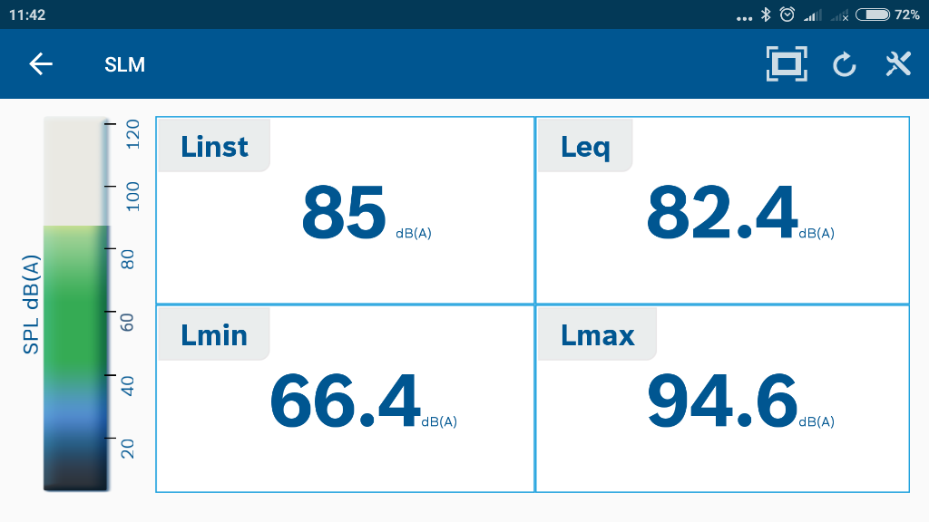

Добавлю картинок.
Уровень шума движка на GT-Oil с пробегом 7,4тык.
Уровень шума движка на свежем лукойле
видно что уровень шума снизился с 85 до 80,6 dB, то есть процентов на 5 снизился уровень шума.
игмерял с телефона прогой BOSCH iNVH.
замерял также уровень вибрации, но сохранились данные не в графическом виде, а в таблице. если интересно кому могу выложить. но там разница несущественная между маслами. Особого смысла в ней нет

Alkzn писал(а): 16 ноя 2017, 17:56 процентов на 5 снизился уровень шума
децибеллы - логарифмическая величина, 6 дБ это разница в два раза
думаю Leq точнее отражает произошедшие изменения

GReY писал(а): 16 ноя 2017, 18:056 дБ это разница в два раза
6 дБ это в 4 раза, а 3 дБ в 2 раза
Отчёт по акции GT OIL №2 (2017)
#173
Ну тогда у него стало в три раза громче, а он и не понял ;)

Все подлое вранье и грязные инсинуации!!!
Отправлено спустя 28 минут 28 секунд:
https://ru.wikipedia.org/wiki/%D0%93%D1 ... ite_note-3
Зависимость громкости от уровня звукового давления (и интенсивности звука) является сугубо нелинейной кривой, она имеет логарифмический характер. При увеличении уровня звукового давления на 10 дБ громкость звука возрастёт в 2 раза. Это значит, что уровням громкости 40, 50 и 60 фон соответствуют громкости 1, 2 и 4 сона.

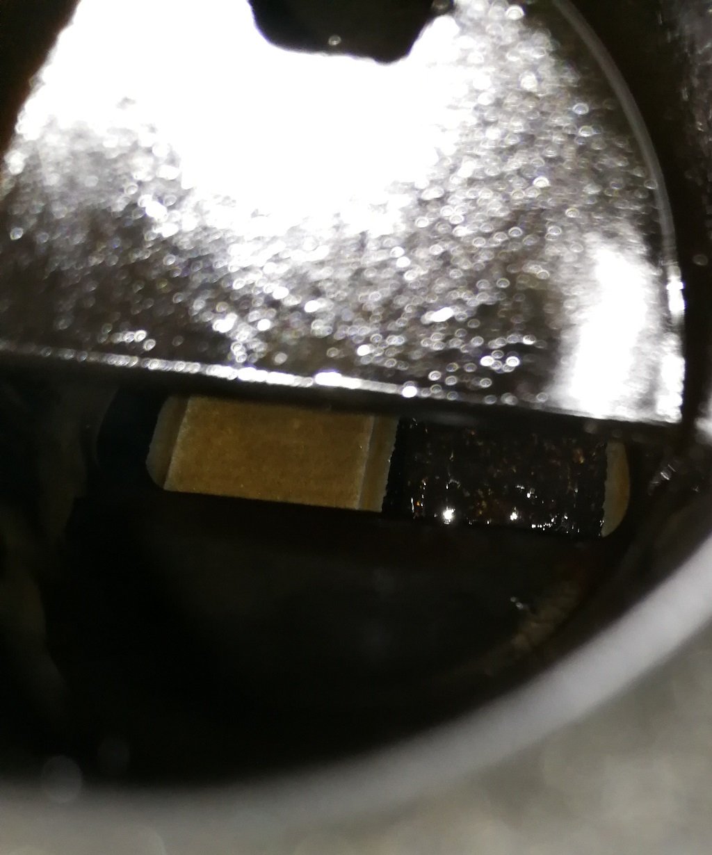

4,5. Жалкие попытки запечатлеть что внутри заливной горловины (сетка не позволяет сделать нормальные фото, но видно, что ДВС также блестит, как и до заливки GT Oil 5w20)
желтенькое пятно - это болт в масле. на фото вскрытия ДВС можно увидеть что такой он и был и где он находится.
