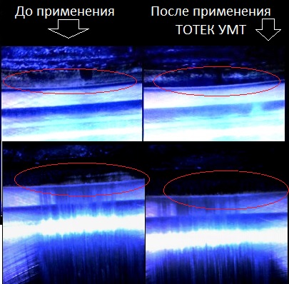

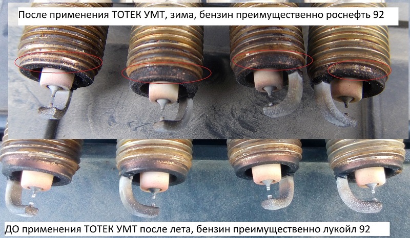

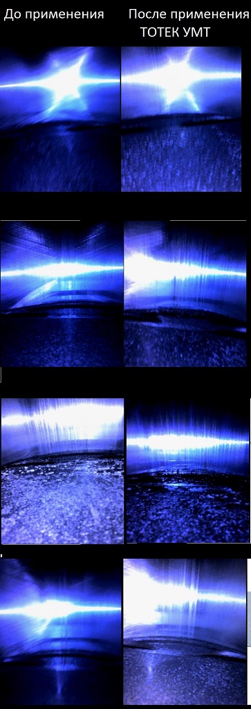

Расскажу об опыте применения ТОТЕК УМТ касаемо заявленного очищения от нагара КС
Эффекта НОЛЬ. Даже больше нагара стало. Может из-за зимы (хотя свечи не первую зиму), может из-за смены марки масла, может движок умирает. Может бензин роснефть такой коптящий.
Лил пол года 4500 км около 250моточасов по пробкам, из них 400км по трассе месяц назад.
В данном режиме эффекта очищения точно нет.
Эффект лучшей тяги на низких и средних оборотах чувствуется, буд-то бензин хороший стал)) К сожалению показания опомера не могу прикрепить :D
Извините, у меня так :D

сравнение на картинке - крайне некорректно :coffee:
