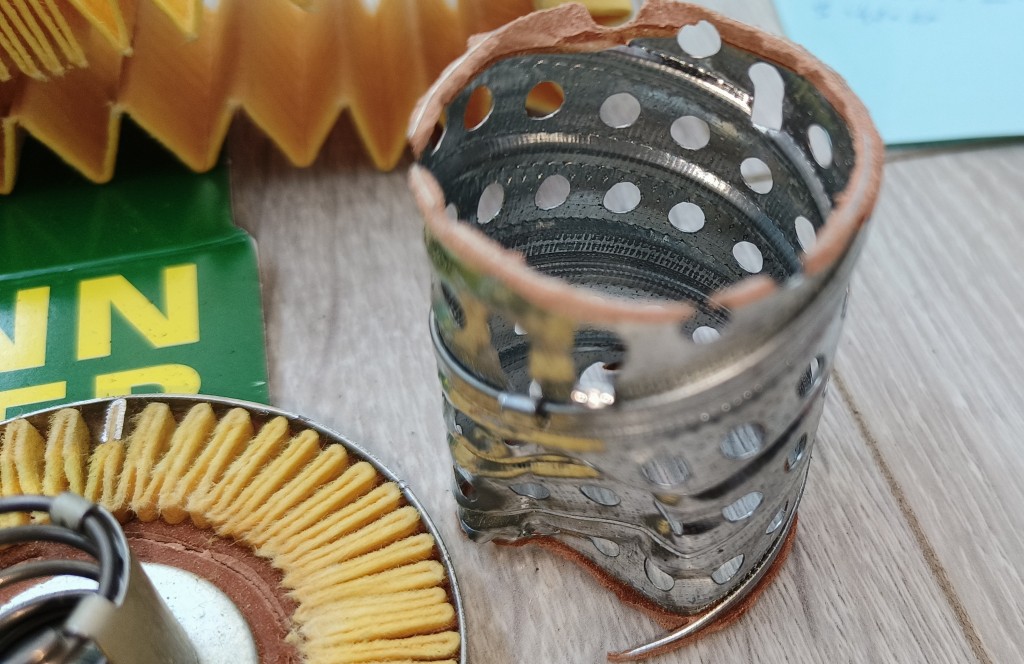

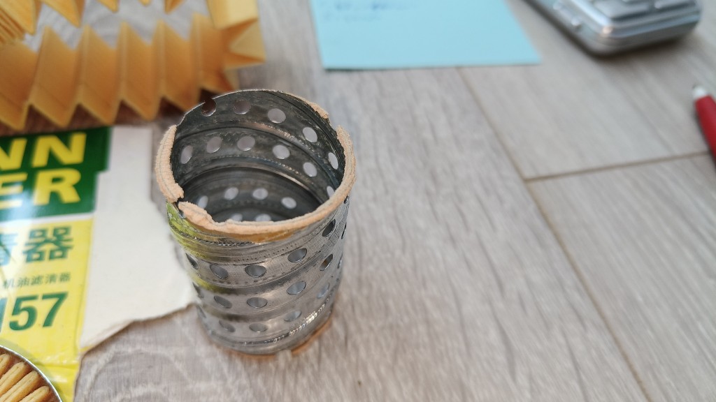

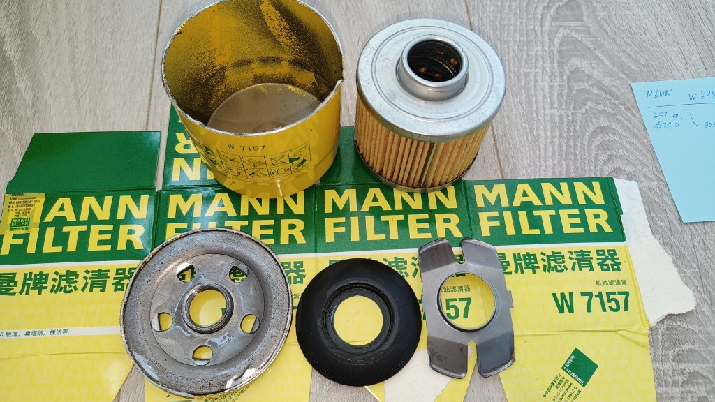

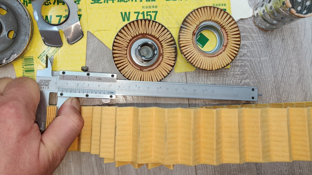

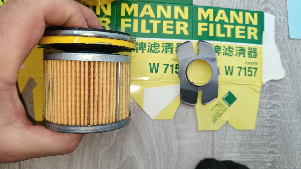

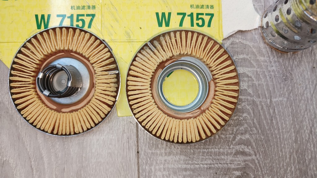

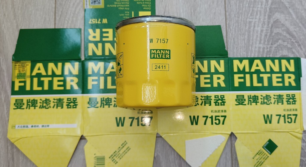

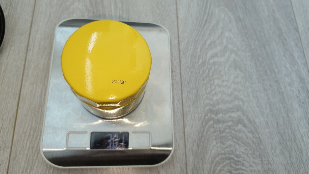

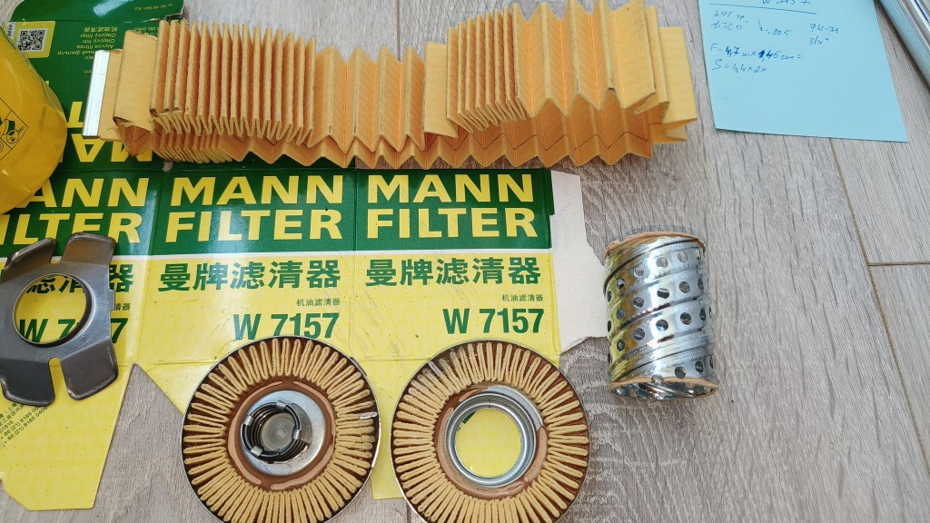

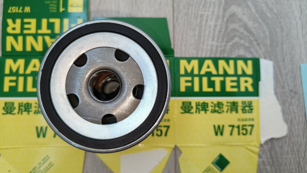

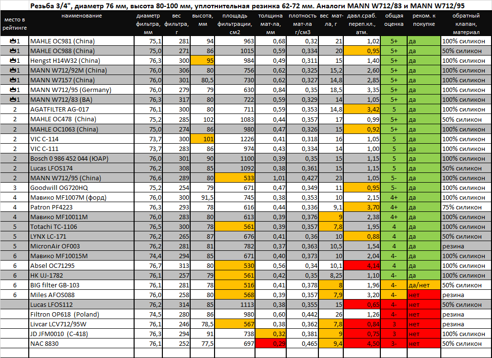

Распил масляного фильтра MANN W7157 (China)
Куплен на ОЗОНе https://www.ozon.ru/product/maslyanyy-f ... 224401961/
Цена 1224 руб
Аналог MANN W712/95
Применимость - VAG 04E 115 561 H, Lixiang L6 L7 L8 L9
Вес 301 грамм
Диаметр 76,0 мм
Высота 80,5 мм
Уплотнение 62-71 мм
Резьба 3/4"

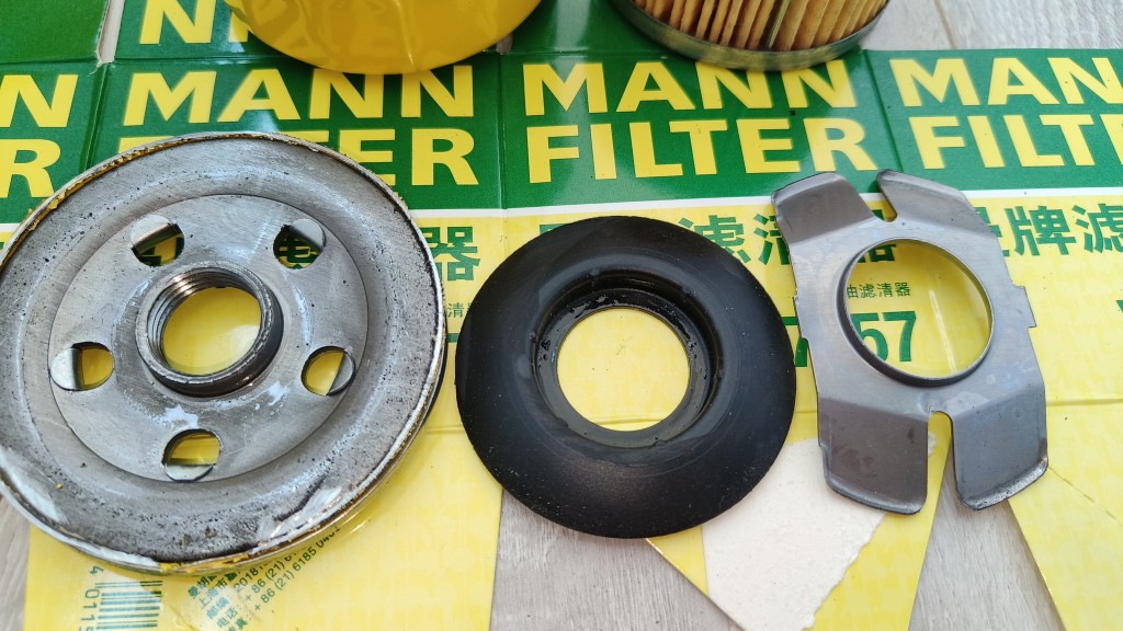

Усилие открытия перепускного клапана 4,7 кг, диаметр седла 1,45 см, давление срабатывания 2,85 атм
Площадь фильтрации 730 см2, толщина бумаги 0,62 мм, вес бумаги 14,8 гр, плотность 0,327 г/см3
Резьба отличная
Обратный клапан 100% силикон и поджат с преднатягом 2 мм в закрытом состоянии.
Перепускной клапан резина, поджат пружиной через шайбу. Давление срабатывания чуть выше оригинального ВАГ в 2,5 атм.
Туба обычная
А вот заливка герметиком с небольшим непроклеем. Небольшой сектор на внутреннем диаметре градусов имеет слегка непроклеенные вершины.
И это дефект именно данного фильтра, т.к. копия уже пилилась и там было все отлично. Что это за фильтр написано ниже.
Бумага толстенный картон, идеальный материал для таких масел как 0-20
Данный фильтр полная копия MANN W712/92M (China) Масляные фильтры - Mann (Пост Gubkin #111171)
Рутуб
Общая оценка 5+
Рекомендован к покупке.
Не буду сбавлять баллы за небольшой непроклей, это дефект именно данного фильтра. Покупать его или нет, ну наверное имеет смысл поискать MANN W712/92M (China) который бывает в 2 раза дешевле.
не очень понятно зачем еще было создавать W7157
Другие аналоги в теме http://www.oilchoice.ru/viewtopic.php?t=7159

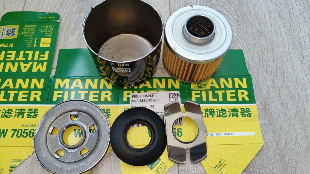

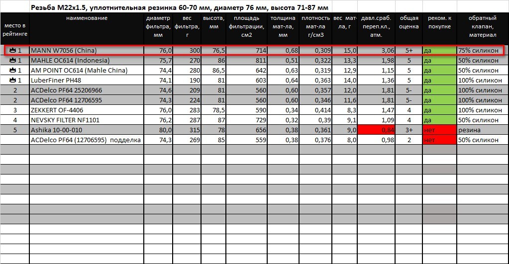

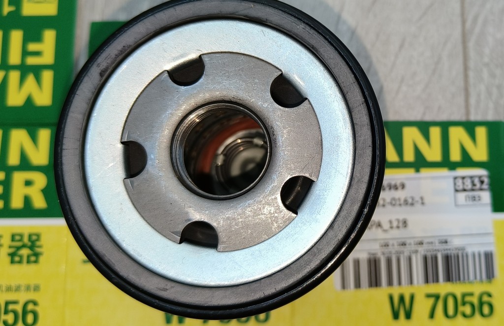

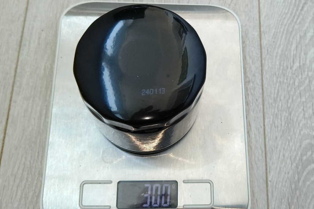

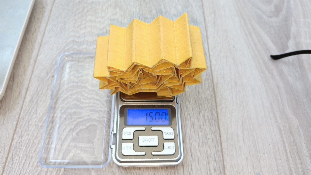

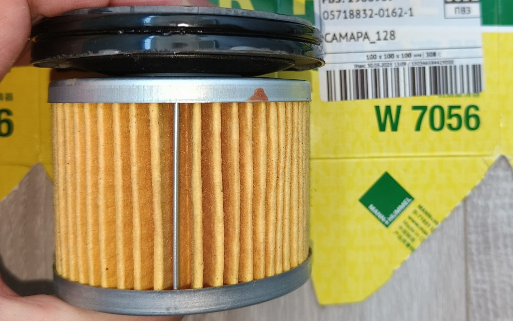

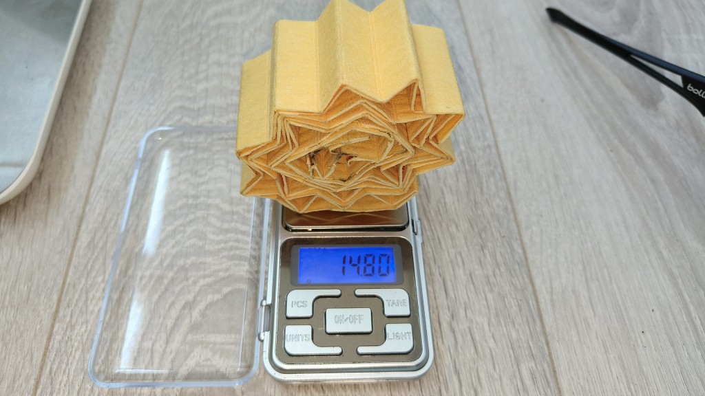

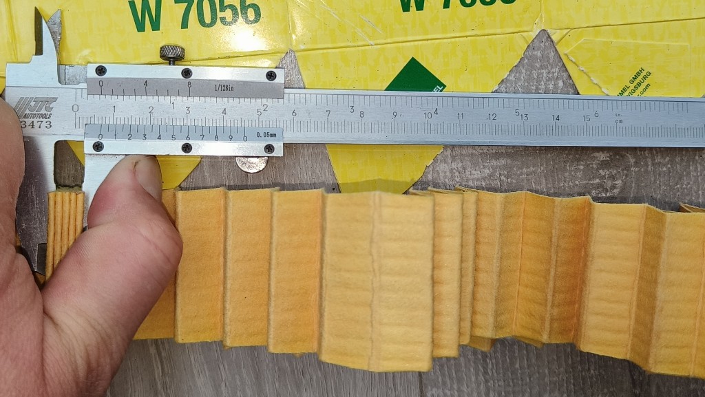

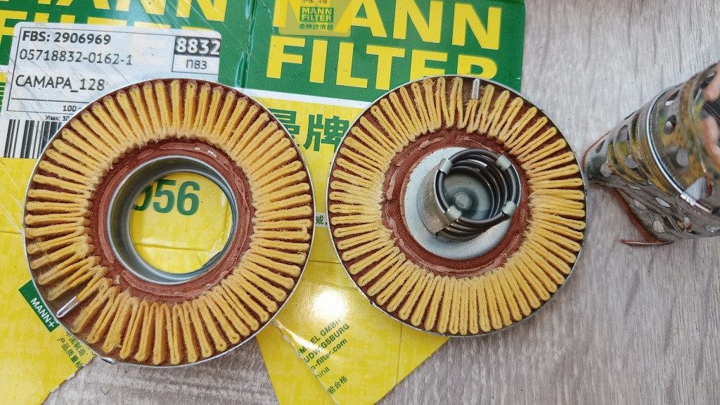

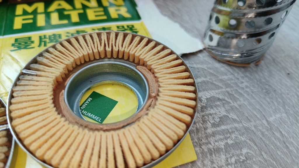

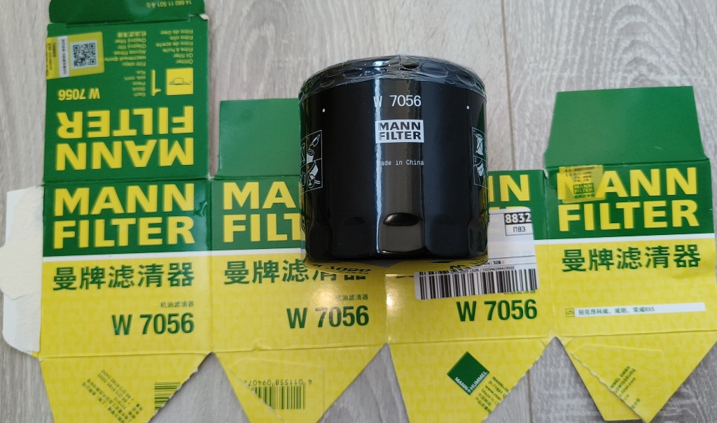

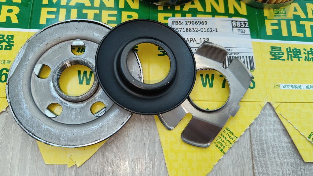

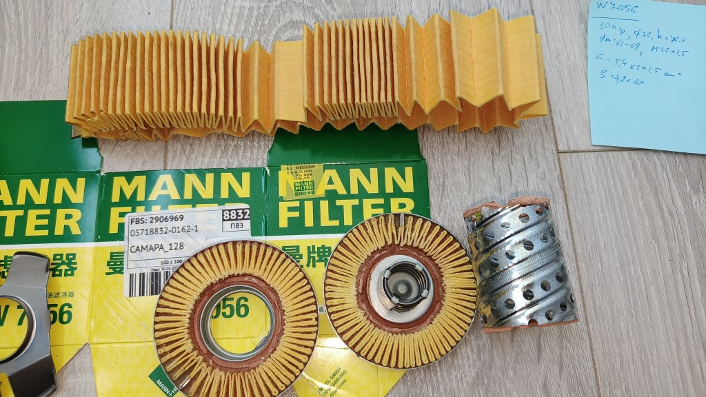

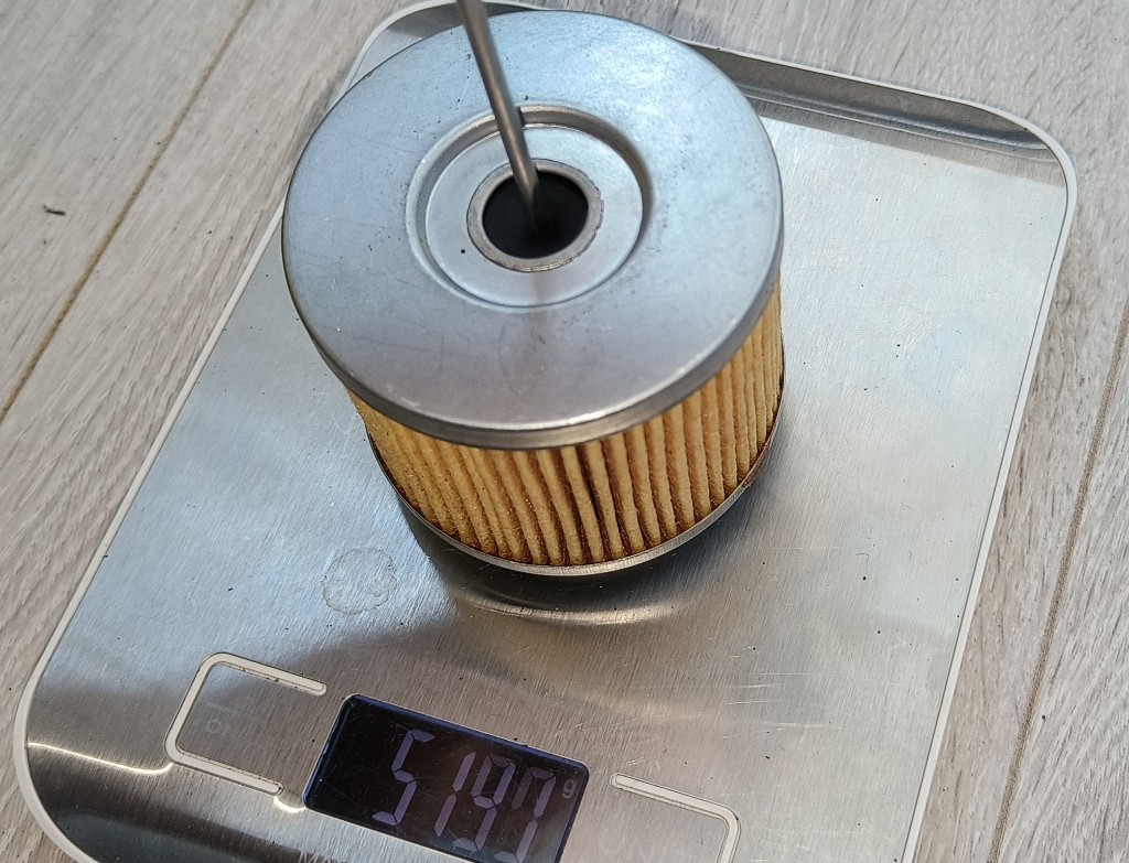

Распил масляного фильтра MANN W7056 (China)
Цена 621 руб
Куплен на ОЗОНе https://www.ozon.ru/product/mann-filter ... 097443750/
Аналог GM 25206966 и 12706595 (они же ACDelco PF64), CHEVROLET 12640445
Вес 300 гр
Диаметр 76,0 мм
Высота 76,5 мм
Резьба М22х1.5
Уплотнительная резинка 62-69 мм
Усилие открытия перепускного клапана 5,4 кг, диаметр седла 1,5 см, давление срабатывания 3,06 атм
Площадь фильтрации 714 см2, толщина бумаги 0,68 мм, вес бумаги 15,0 грамм, плотность 0,309 г/см3
Резьба отличная
Обратный клапан 75% силикон, поджат в закрытом состоянии.
Воздухом не проверял герметичность, т.к. резьба М22 (нет переходника такого)
Но конструктивно - герметичность отличная.
Перепускной клапан из резины, поджат пружиной через шайбу.
Давление перепуска у немецкого заявлено 1,8 атм, тут 3,0 атм. Да уж, немного завысили
Тубу пришлось покорежить чтобы извлечь из герметика. Залито было просто отлично
Заливка герметиком отличная, равномерный толстый слой.
Бумага настоящий картон 0,68 мм. Очень редко такое можно встретить.
Тактильно и визуально очень качественный материал.
Рутуб https://rutube.ru/video/private/825c58a ... eb57b40d6/
Оценка 5+
Другие аналоги в теме http://www.oilchoice.ru/viewtopic.php?t=7412
Спасибо Сергей K за фильтр!
