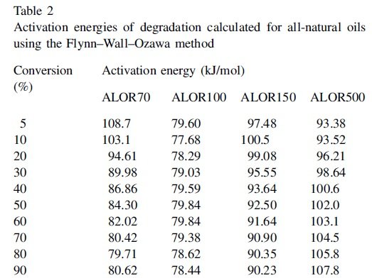

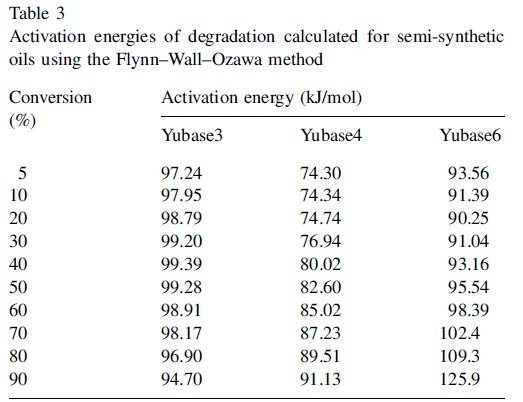

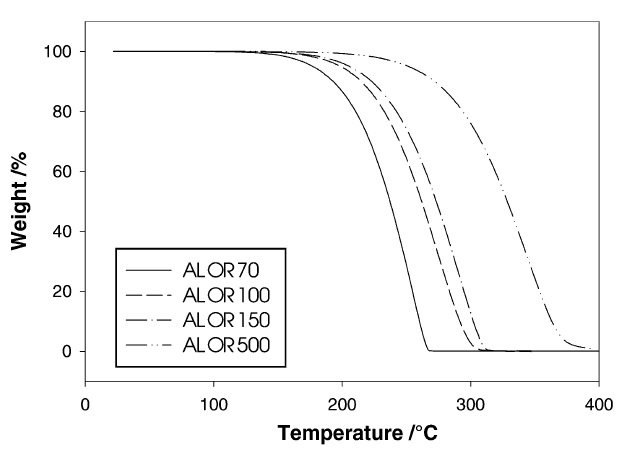

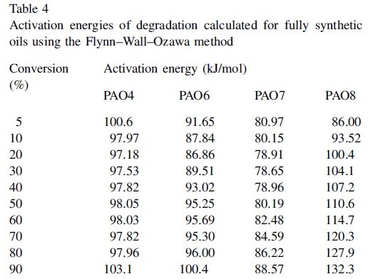

Vadim_Mk писал(а): 04 сен 2018, 21:16 фракции, входящие в состав PAO масла распадаются под воздействием температуры
вот это ничоси открытие !!! Я тебе секрет открою - ЛЮБЫЕ углеводороды распадаются от :D
Мы то с тобой за другое.
Ну ка какую зависимость ты видишь тут ?
термо 1.jpg (26.42 КБ) 7120 просмотров
А тут ? не подскажешь ?
термо 2.jpg (40.67 КБ) 7120 просмотров
термо 3.jpg (39.71 КБ) 7120 просмотров
как видно что чем гуже жижа тем выше нужно портатить энергии (температуры) для того чтобы началось разрушение (крекинг). Тут указаны энергии для одного моль вещества

вот теб кряк 3+ группа. Такая же зависимость.

Vadim_Mk писал(а): 04 сен 2018, 22:56очень много
ничего вообще. Чисто исследование на предмет морфологии и типологии отложений в моторе. Никакого отношения к пао/не пао нет.
Vadim_Mk писал(а): 04 сен 2018, 22:56 По разнице и между австралийцами и немцем и Рудником
я уже указал тебе на неверное толкование Рудника, ты не ту таблицу смотришь. Рудник как раз глубокого исследования термостабильности не делал, а австралийцы наоборот сделали опыты, вывели формулу и рассчитали всё. Рудник ограничился убогим FTM 791A – 3462 Panel Coker Thermal Stability Test, он хоть и показательный как у прожарщика но до толковой работы сильно не дотягивает.
Vadim_Mk писал(а): 04 сен 2018, 22:56 когда из за высоких температур происходит распад больших молекул и падает KV100 из за этого, и как видно чем большет KV100 PAO, тем больше теряет это масло вязкости после высокий температуры
если по графикам в посте №159 ты всё равно видишь своё - я больше не буду дискутировать. ПОказано очевидное - а ты просто топаешь ногой и говришь НЕТ

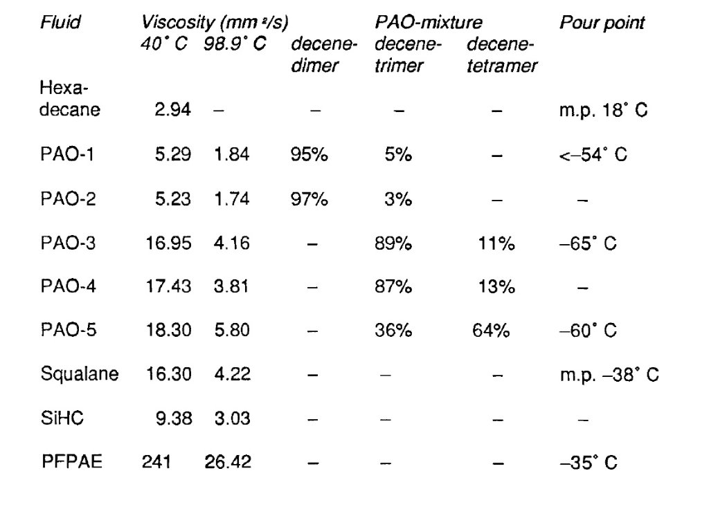

Бозон Хиггса писал(а): 04 сен 2018, 19:43 а тебя не смутило что выводы сделаны об отдельных фракциях ПАО а не о конкретных базовых маслах,
Нет не смутило, так как синтетические, и по заверениям маркетологов с одинаковыми молекулами ПАО масла оказываются на самом деле смесью различных олигомеров с разной термической стабильностью что показано и у Коха,
Состав ПАО по работе Коха
и у Рудника.

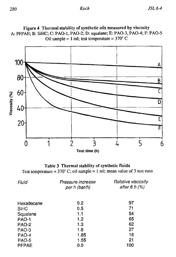

Падение по вязкости после испытаний в замкнутой металлической емкости с откачанным воздухом, что бы не было окисления - что по федеральному тесту у Рудника, что у Коха (работа № 26 в референсе главы 1 Рудника) сопоставимо
Падение вязкости по Коху
PAO Koch.jpg (75.36 КБ) 7078 просмотров
Повторяю еще раз, не надо мешать австралийцев с антиокислительной способностью разных базовых масел, которую они исследовали в своей работе (так как появятся другие неудобные графики, а не настырная езда по ушам лохов от кое кого в стиле "покупайте ПАО пенное, будет жопа офигенная!", на которое со стороны ПАО не будет ответа истошные крики вы все врете) масла с термосбалиьностью, или в сотый раз разместить определение термостабильнсои и антиокислительной способности от Мобила?

Vadim_Mk писал(а): 05 сен 2018, 11:11 и по заверениям маркетологов
на этом можно закончить
Vadim_Mk писал(а): 05 сен 2018, 11:11и у Рудника.
ты внатуре на ручнике ? я тебе писал уже что таблица 1.7 это про волатильност, про термостабильность таблица 1.6. Прекрати уже тупо упираться.
Vadim_Mk писал(а): 05 сен 2018, 11:11сопоставимо
несопоставимо - разные методы и рудник использовал базу, а кох чисто фракции выделял и их свойства изучал нестандартизированным методом поэтмоу это дичь.
Vadim_Mk писал(а): 05 сен 2018, 11:11 не надо мешать австралийцев с антиокислительной способностью разных базовых масел, которую они исследовали в своей работе
ты слепой ? там русским по белому написано что термостабильность. Антиокислительные мометны я отттуда даже не вставлял сюда, нахрен ты их приплетаешь. ПРосто не умеешь читать что ли ?
