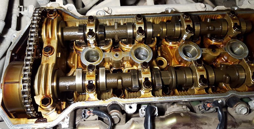

Toyota Premio (Тойота Премио) 2002 года
1ZZ-FE, 174000км на Shell HX7 10W-40
интервал каждые 7-10 тыс.км

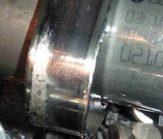

VW Trasporter T5, пробег 220 т.км
Масло MOL DYNAMIC Gold Longlife 5W-30 (504\507)
Замена раз в 15 т.км, машина банковская, тяжелая.
Вот с чего все началось, просрочили замену ремня на 20т
Сломало рокера...
Износ...
ЦПГ...
Состояние выпуска...

mikong писал(а):VW Trasporter T5, пробег 220 т.км
Что скажете о состоянии двигателя? Износ на этом масле?
Фотографии двигателей после разборки
#156
kSlavik, износ в большей степени зависит от конструкции двигателя и многих других факторов, масло один из факторов, но не основной ИМХО...именно в этом моторе меня смущают потертости на рабочих поверхностях кулачков РВ.

mikong писал(а):именно в этом моторе меня смущают потертости на рабочих поверхностях кулачков РВ.
По-моему, это не износ... Я попытался сколько возможно увеличить фото, выглядит так, как будто кусок сломанного рокера "намотало" (припаяло, заплакировало, и т.п.) на кулачок.

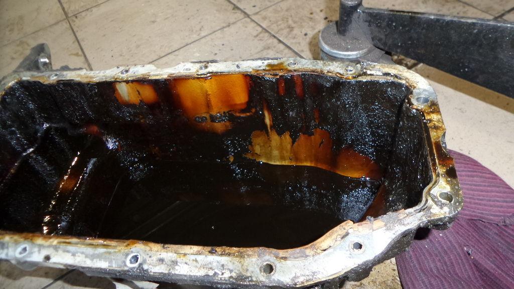

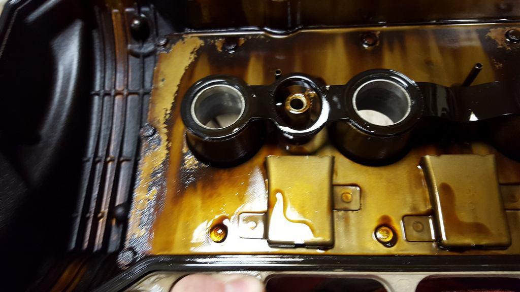

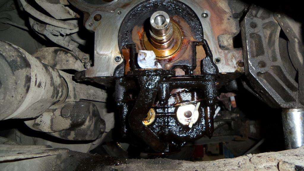

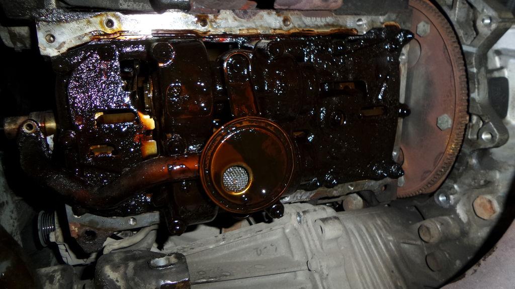

Captiva C100 / 2008
Автомобиль до 120 000 км обслуживался у дилера и заливалось масло GM Dexos 5w30, последние 2 заливки до 150 000 км тоже было GM Dexos 5w30. Вот какую картину дает нам GM Dexos 5w30 за 150 000 км
Интервал 15 тыс.км
источник http://www.clubcaptiva.ru/forum/viewtop ... 231#321231
#162
Gubkin писал(а):Интервал 15 тыс.км
А режим?
Сообщения: 19744
#163
да мне откуда знать, просто притащил
#164
ААА :o ААА :o ,блин одно и тоже,человек оплачивает исправно ТО ,а что там льют на сервисе и под каким "соусом" это подают ? ...Вполне возможно волга-оил :D и ведь выхаживают свои гарантийные 100 000 км.
#165
mox111, если это городской режим, короткие поездки, рваное движение, вряд ли какое масло выдержит подобный регламент.
