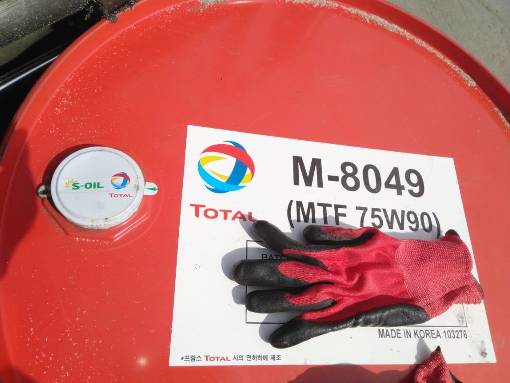

Откопал бочку такого, оно GL-4.
Если сократить интервал, можно его в мосты лить вместо GL-5 ??

TWIN CAM 24, не, присадки не те, гипоидная пара может крошится в теории )

Сообщение TWIN CAM 24 »
Gubkin писал(а): 09 июн 2020, 15:39присадки не те,
Рассказывали/читал, что в среднем, серо-фосфорных присадок в GL-4 в 2 раза меньше чем в GL-5.
Применяется для конических и гипоидных передач коробок передач и агрегатов ведущих мостов, работающих в условиях умеренных скоростей и нагрузок.
Поэтому прикинул, если значительно сократить интервал, почему бы и нет?

TWIN CAM 24 писал(а): 10 июн 2020, 06:52 если значительно сократить интервал
это как залить 0w-20 в дизель и думать о сокращении интервала в 2 раза.
Вообще разные вещи )

#163
Gubkin писал(а): 10 июн 2020, 10:180w-20 в дизель
Давай другую аналогию. :coffee:
В моём случае, 75W-90 в редуктор.

TWIN CAM 24, Может на аналогии.
На днях сделали из толстого изолона на столбик во дворе макивару). Малой с удовольствием долбит, подтягивается и отжимается. Ну и сам проверил: где не было обмотки веревкой армированный скотч начал тянуться и местами прорываться, обнажив сетку армировочных волокон. Тк.редукторы часто испытывают ударные нагрузки металл по металлу посадочного комплекса не хватит и зубья будет крошить и обламывать на Gl4

Иванович писал(а): 11 июн 2020, 14:53 скотч начал тянуться и местами прорываться, обнажив сетку
Всё, ресурс выработан, меняй макивару. (Представь, что у тебя их 207 штук осталось.)
это лирика, а по теме я понимаю разницу.
Короче, найду редуктор 'на убой', сокращу интервал до 500 м.ч.. посмотрю как будет работать.
