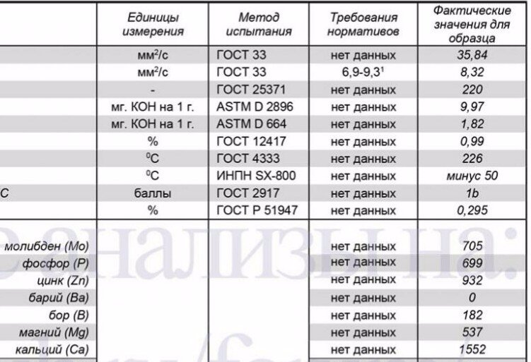

Вот вы тут пока про моливан рассуждали - маслице одно появилось в вязкости 0в20, апи сн.
Конкурс из серии - "угадай страну по фотографии":
Причем масло оем-овское...

Мазда?

Дмитрий Анатольевич писал(а): 27 янв 2018, 08:40 Мазда?
нет, конечно!
Toyota Motor Oil 0W-20 API SN 08880-12205 (новая рецептура, железная банка), производитель - ЭкссонМобил.
Мало того, вроде как Камрюхи-2018 уже на конвейере будут заливаться маслом 0в16 (скорее всего тоже экссон-мобиловского пр-ва на моливанчеге)
Шах и мат, гуталинщики? :D

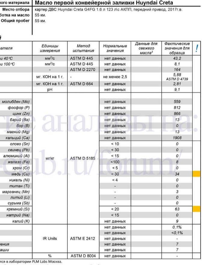

mox111 писал(а): 26 янв 2018, 12:04 какие там анализы...купили в дилерском центре масло ( типа там только оригинал ) и все ...ну артисты
После подробного изучения той статьи и комментов у меня сложилось впечатление, что они вообще не меняли заводскую заливку на крете или им налили с бочки на заводе new premium 0w-20 C2)))
Как может упасть кальций и вязкость? Машины на обкатке еще и на приборках меньше 5000км. Там металлы прут с силиконом. В общем бредовая статья от диванных журналистов.
Вот конвеерная заливка с такой машины

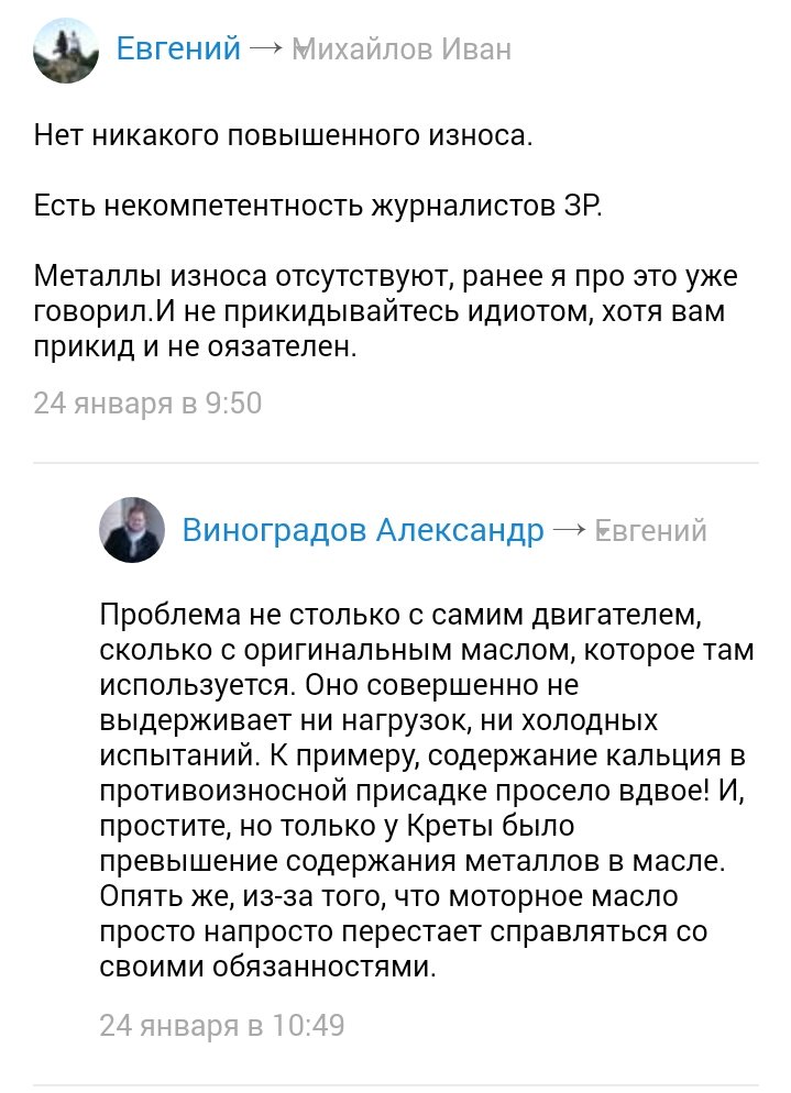

А вот коммент автора :lol:
