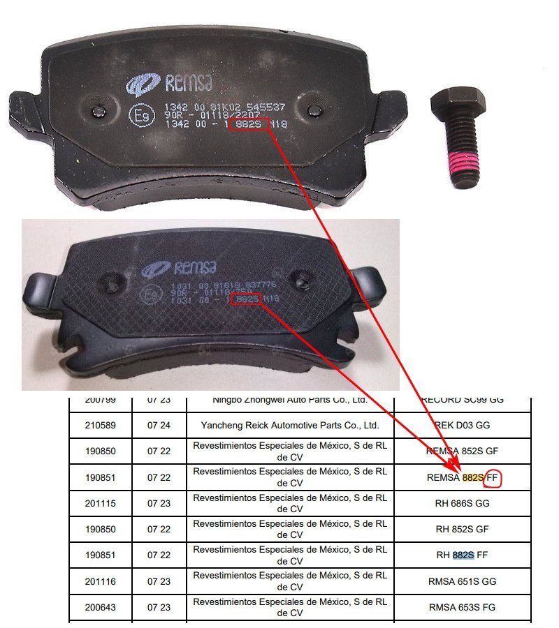

Gubkin,
Коэффициент можно посмотреть по сертификату смеси, По коду указанному на упаковке или колодке вбиваешь его в инструмент поиска в PDF - смотришь результаты (наименоваание производителя и коэффициент)
https://ameca.org/wp-content/uploads/20 ... 0-2021.pdf
или тут онлайн без pdf
http://info.nsf.org/certified/friction_ ... d=SAEJ2975&

Gubkin писал(а): 22 сен 2021, 13:01 метелли цепляют тем, что ооочень высока вероятность GG
да и визуально бомба )
Итальянские действительно. Смесь сертифицирована от мануфактуры Fri. Tech. srl думаю врать не будут если на колодке GG указали.
