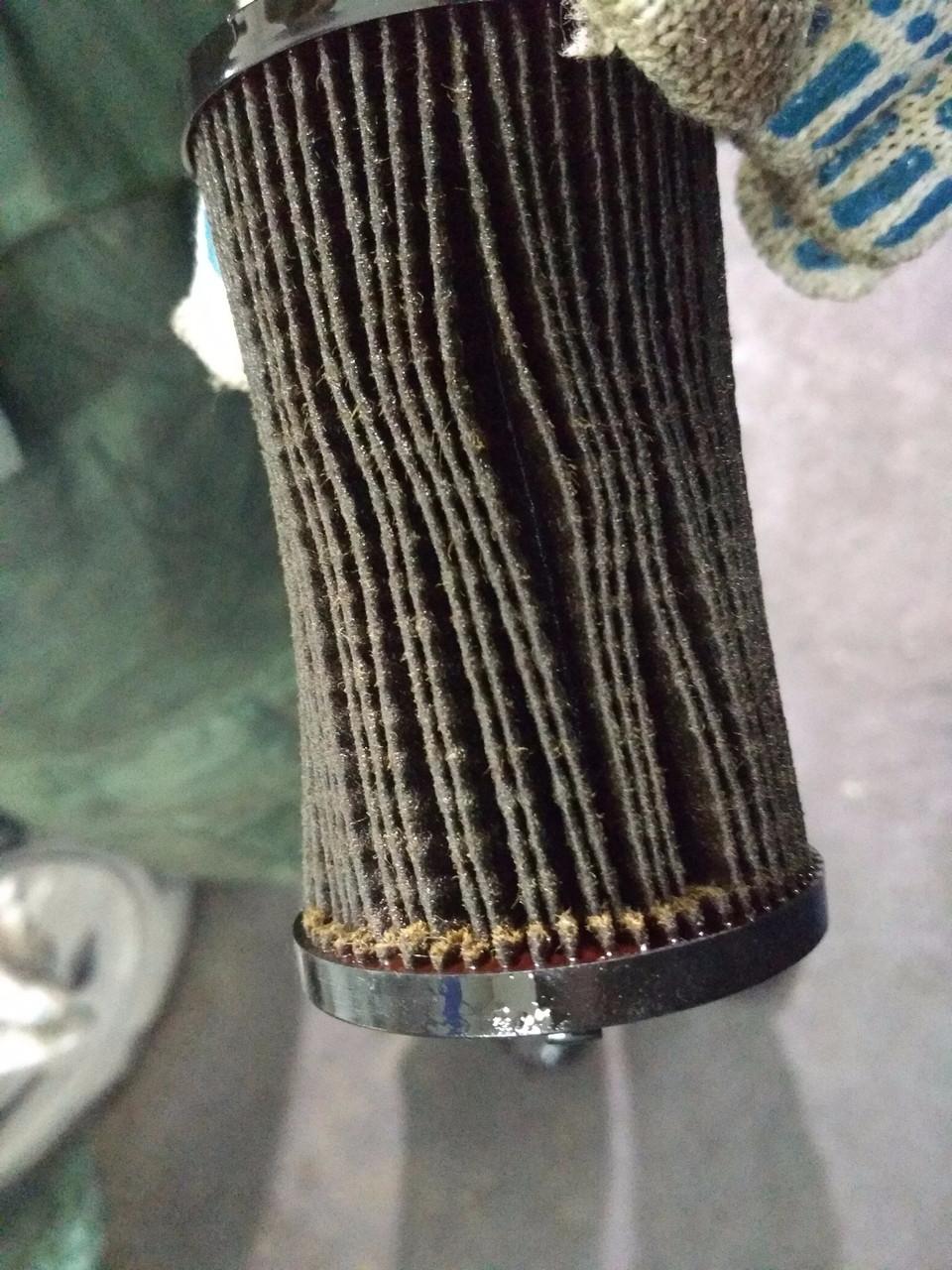

К сожалению качественным фильтр для Опель Астра оказался только на вид.После 8 тыс км, при замене масла, фильтр вытащили порванным в хлам.Не советую ставить никому!

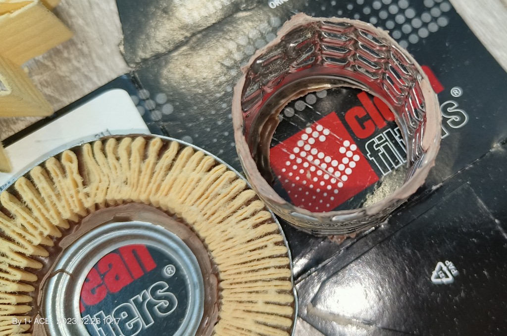

Масляные фильтры - Clean Filters
#20

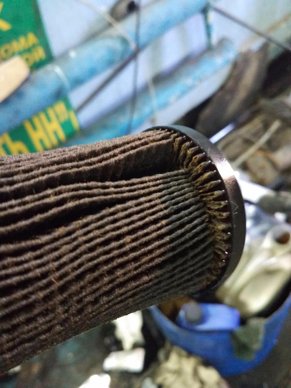

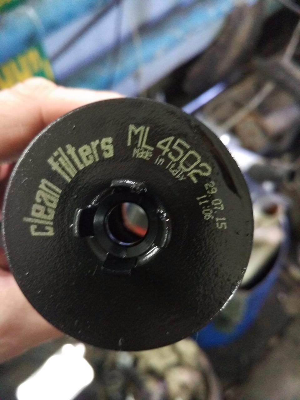

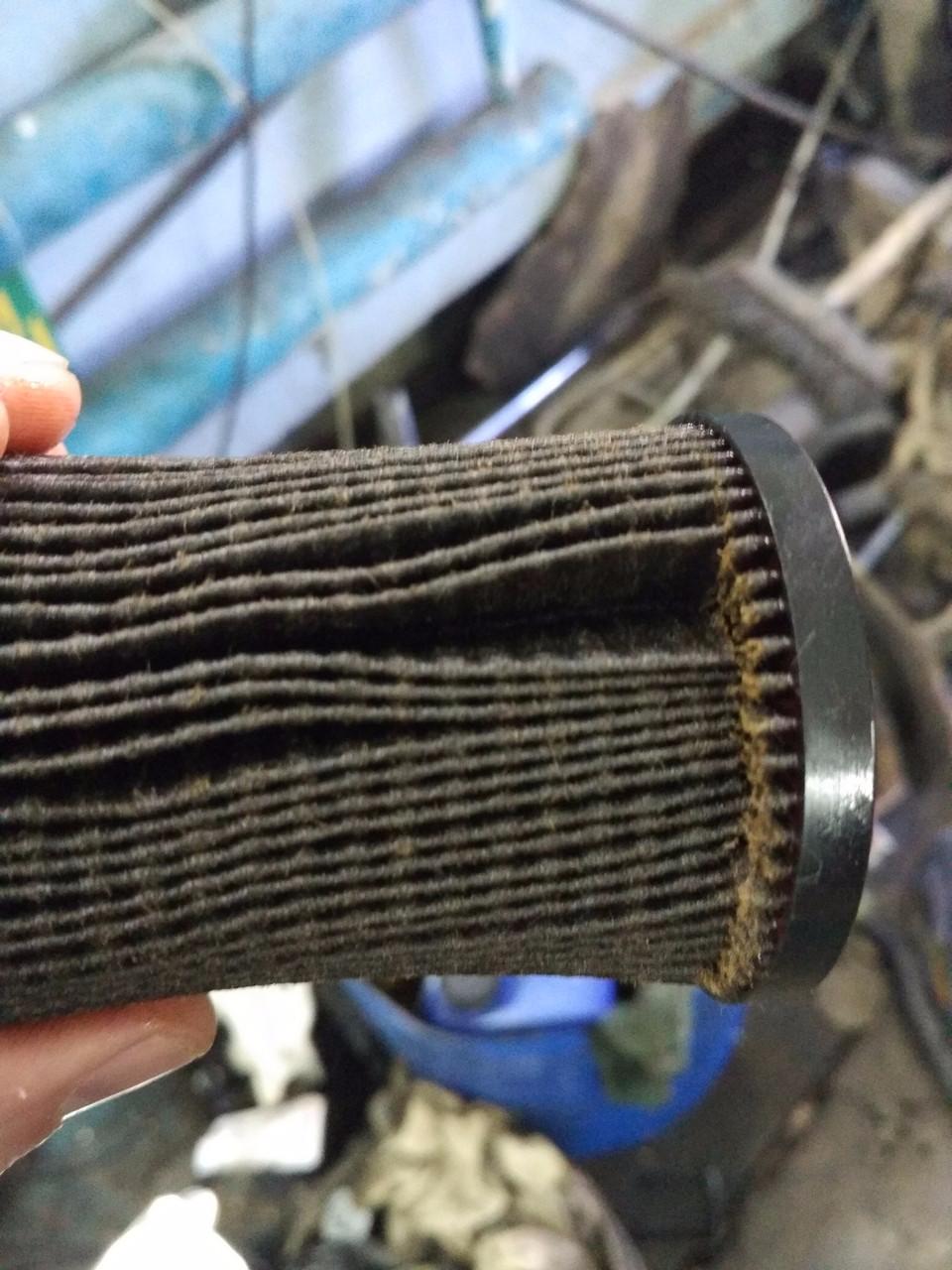

Масло Лукойл Люкс Синтетическое 5W-30 (SL, A5/B5, WSS-M2C913-C) Пробег 4000км, 6 месяцев, около 320 часов. За 100км до замены была залита LAVR Motor Flush Soft 200km, перед самым сливом LAVR Motor Flush Seven Minutes(7-минутная промывка двигателя "Люкс").
Итак, результаты:
маркировка не стерлась, гордо красуется на верхней крышке
Сначала не понял, что это.
Рассматриваем ближе. Бумага просто порвалась, не оторвалась от клея, а разорвалась сама по себе.Сама бумага как-будто истлевшая, какая-то ломкая.
Прекрасно
Ну что тут сказать, какие только фильтры я не ставил, но вот такого не видел. Всякого ожидал после сообщения FG79, но это какой-то звездец. Clean Filters в топку!

Как то странно он порвался
#22
виден надрез полотном нажёвки :D

#23
Сообщение Моцарт »
Мне кажется, или бумага на "разрезе" чистая?
#24
Действительно странный "надрыв", руками бумага тоже рвётся?
#25
veles писал(а):Бумага просто порвалась, не оторвалась от клея, а разорвалась сама по себе.Сама бумага как-будто истлевшая, какая-то ломкая.
Штора выше линии надрыва тоже легко руками надрывается?
#26
Иванович, когда в руках стал крутить, бумага больше порвалась, да. Но специально оторвать другие складки не пробовал, итак весь в отработке извозился.

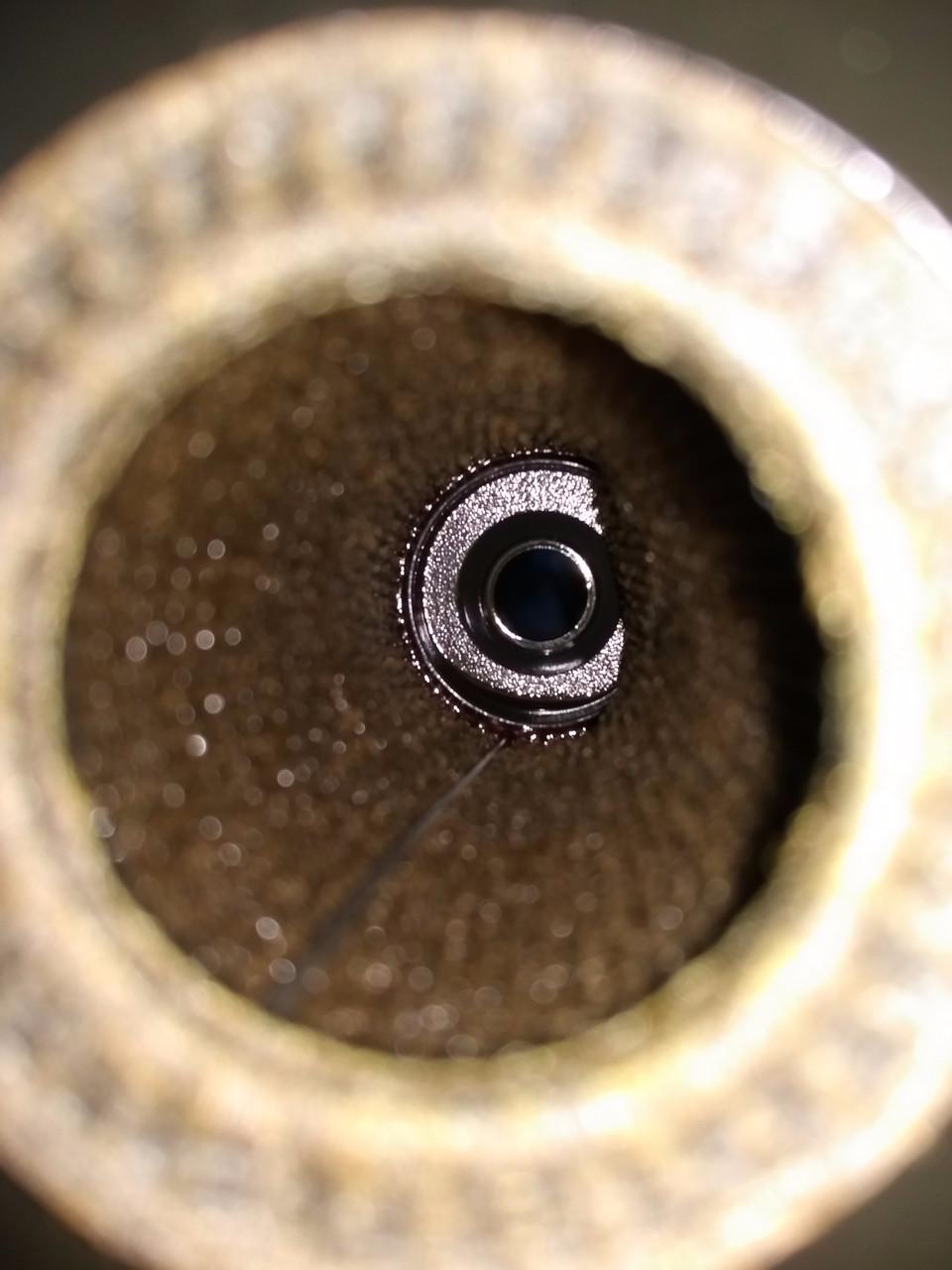

Распил масляного фильтра CLEAN FILTERS DO1801
Цена 355 руб
галерея на фотохостинге https://postimg.cc/gallery/sMqhJBf
Диаметр фильтра 76 мм
Высота 91,6 мм
Резьба М20х1.5
Диаметр улотнения 62-71 мм
Вес 329 грамм
Площадь фильтрации 768 см2, толщина материала 0,50 мм
Вес материала 11 грамм, плотность 0,286 г/см3
Усилие срабатывания перепускного клапана 1,9 кг, диаметр его 1,3 см, давление срабатывания 1,43 атм
Что НЕ понравилось в фильтре
- при распиле слабо раскрывается фильтр, длина подпорной пружины выбрана неверно. В других фильтрах так разжимает, что страшно допиливать.
- резьба на фильтре с обратной стороны в заусенцах, нет обработки.
- обратный клапан из дубеющей резины
- маленький зазор дл открытия обратного клапана, катушка прям впритык как в фильтрах МекаФильтр
- запас для открытия перепускного клапана маленький, карандашом клапан открывается на 2 мм и все, пружина получается сложенной. Может седло клапана надо было сделать как-то повыше ?
Нестандартный обзор такой получился. Не распологает как-то фильтр к себе.
Итальянская копия БИГ фильтра какая-то. Материалы вроде хорошие, но рассчитано все как-то через жопу.
Площадь фильтрации очень маленькая, у конкурентов 1100-1300 см2, а тут всего 768 см2.
Общая оценка 4-
Не рекомендован к покупке.
фото в одном архиве https://disk.yandex.ru/d/VIx9hW7p5WUvKA

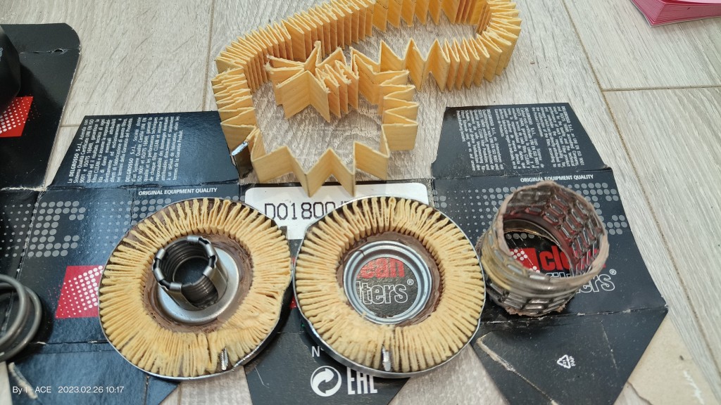

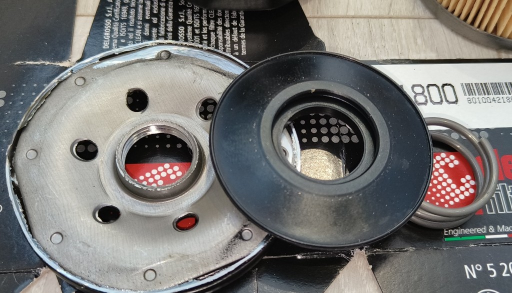

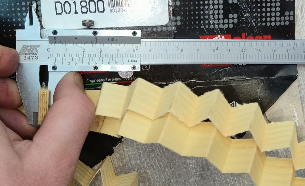

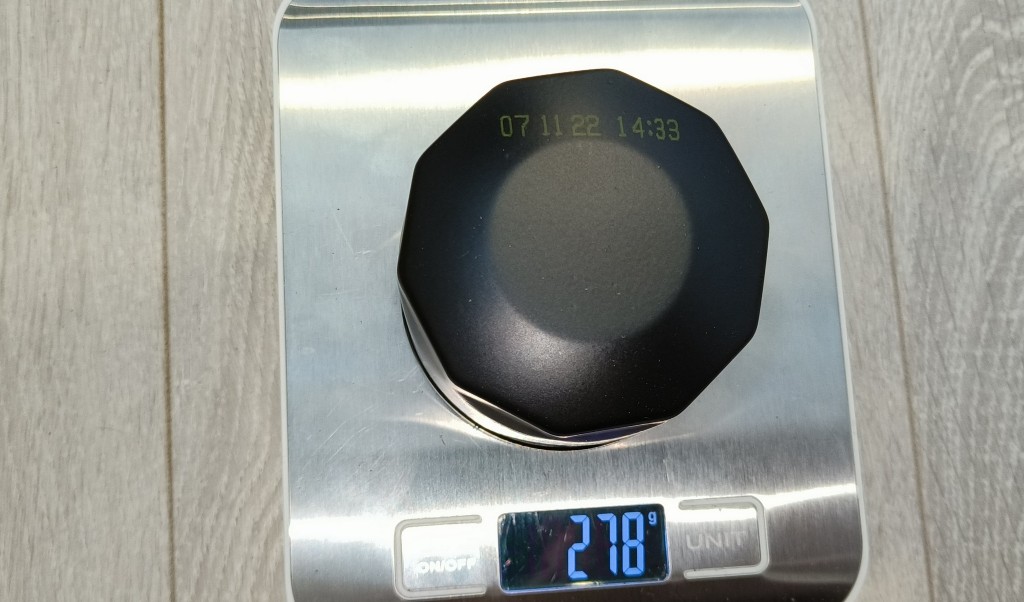

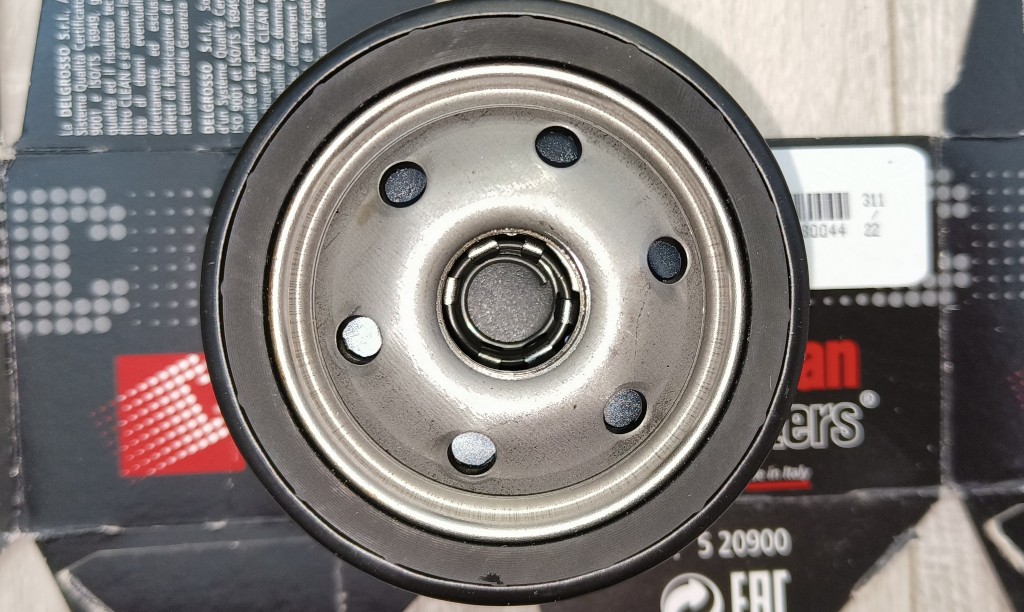

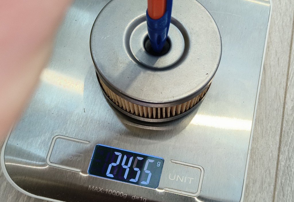

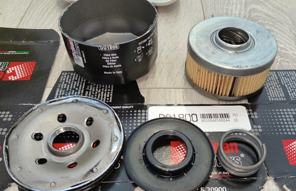

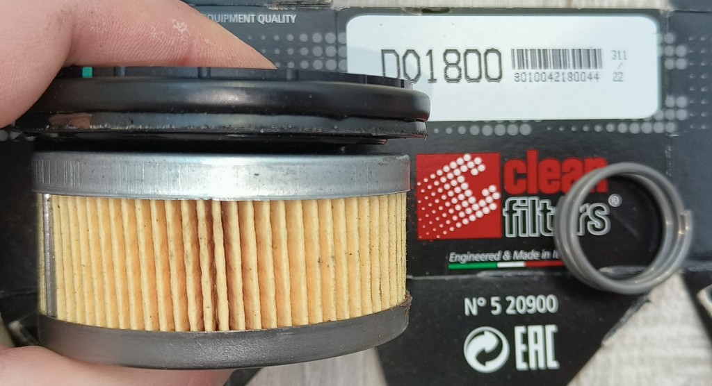

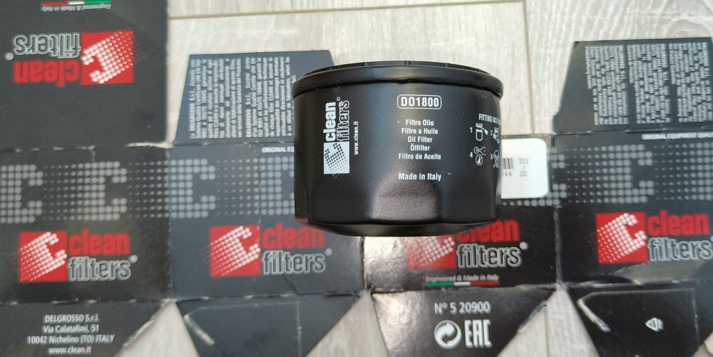

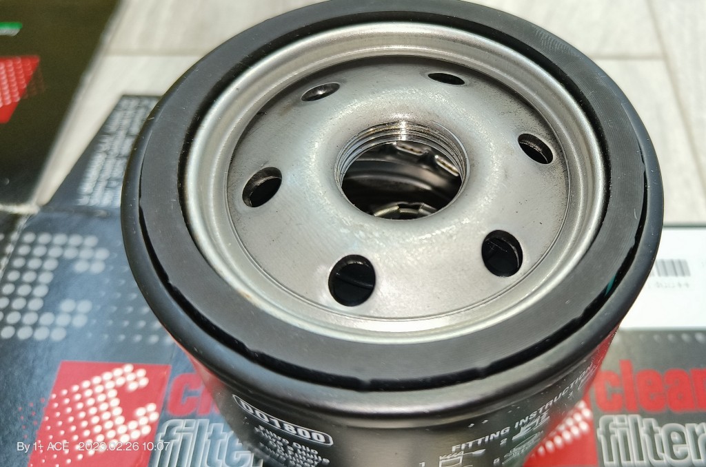

Распил масляного фильтра CLEAN FILTERS DO1800
Цена 277 руб
Фото в архиве без пережатия https://disk.yandex.ru/d/yK01HpfGF7cG_Q
Вес фильтра 278 грамм
Диаметр 76,2 мм
Высота 57 мм
Уплотнение 62-71 мм
Резьба М20х1.5
Усилие открытия перепускного клапна 2,5 кг, диаметр седла 1,4 см, давление срабатывания 1,62 атм
Площадь фильтрации 436 см2, толщина бумаги 0,37 мм, вес бумаги 6 грамм, плотность 0,404 г/см3
Резьба понравилась, заусенцы удалены, остались небольшие следы.
Обратный клапан из обычной резины, в -20С теряет эластичность.
Поджат катушкой в закрытом состоянии, на вид все герметично. Есть небольшой преднатяг на закрытие.
Есть пространство для открытия клапана порядка 2-3 мм.
Перепускной клапан из резины, давление срабатывания отличное.
Подьем его тоже небольшой, порядка 3-4 мм.
Центральная туба из перфоленты, дешево но зато без заусенцев.
Заливка герметиком отличная, слой равномерный и толстый.
В этот раз пришлось постараться как никогда чтоб отделить тубу от донышек.
Материал бумаги тактильно волокнистый, средней толщины.
Есть ощутимая плессировка.
Фильтр очень напоминает по параметрам Zekkert OF-4004 Масляные фильтры - Zekkert (Пост Gubkin #102924)
но там силикон 100%.
Общая оценка 5-
Рекомендован к покупке
Другие аналоги в таблице Аналоги масляных фильтров MANN W75/3 и W7003 (М20х1.5, h=50-65 мм, Ø = 76 мм). Дастер, Сандеро.
Спасибо бессменному спонсору распила GReY
Таблица аналогов на данный момент выглядит так
#30
Всё ж таки Clean делает не самые плохие фильтра.
Бумаги больше, чем в Zekkert, который аж на 7 мм выше!
