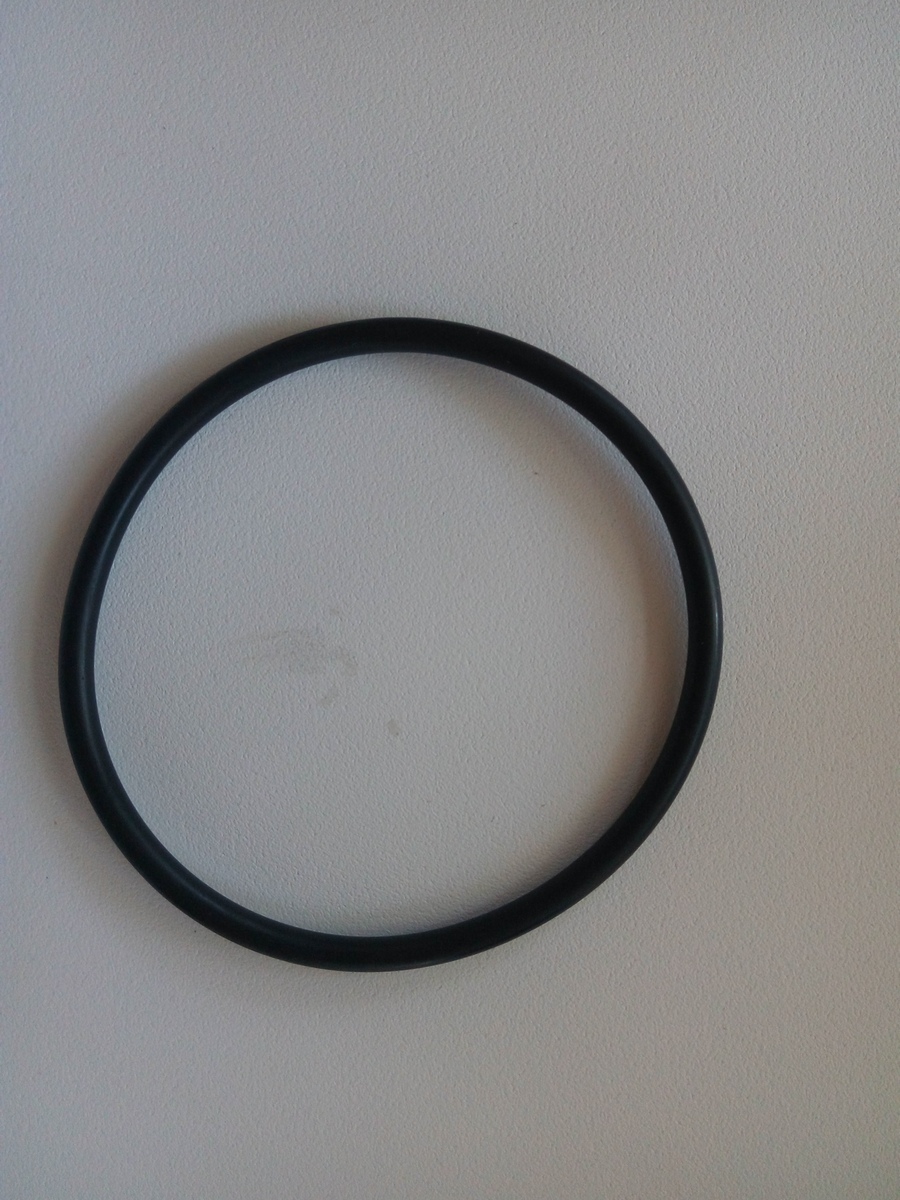

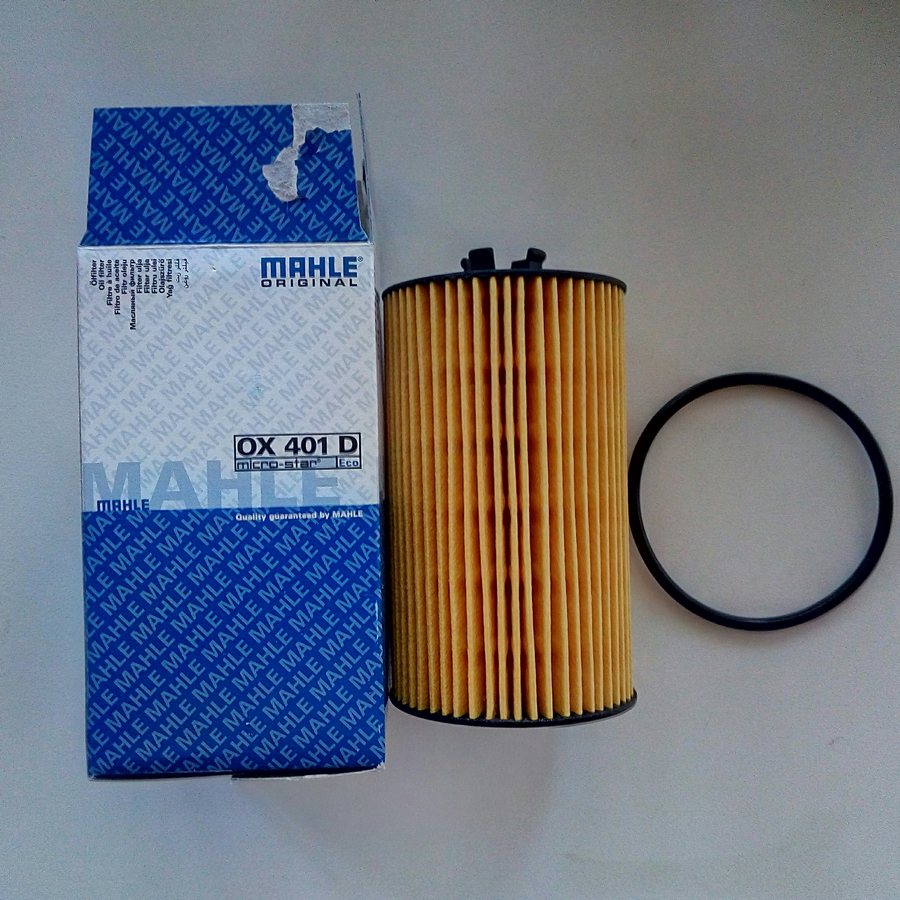

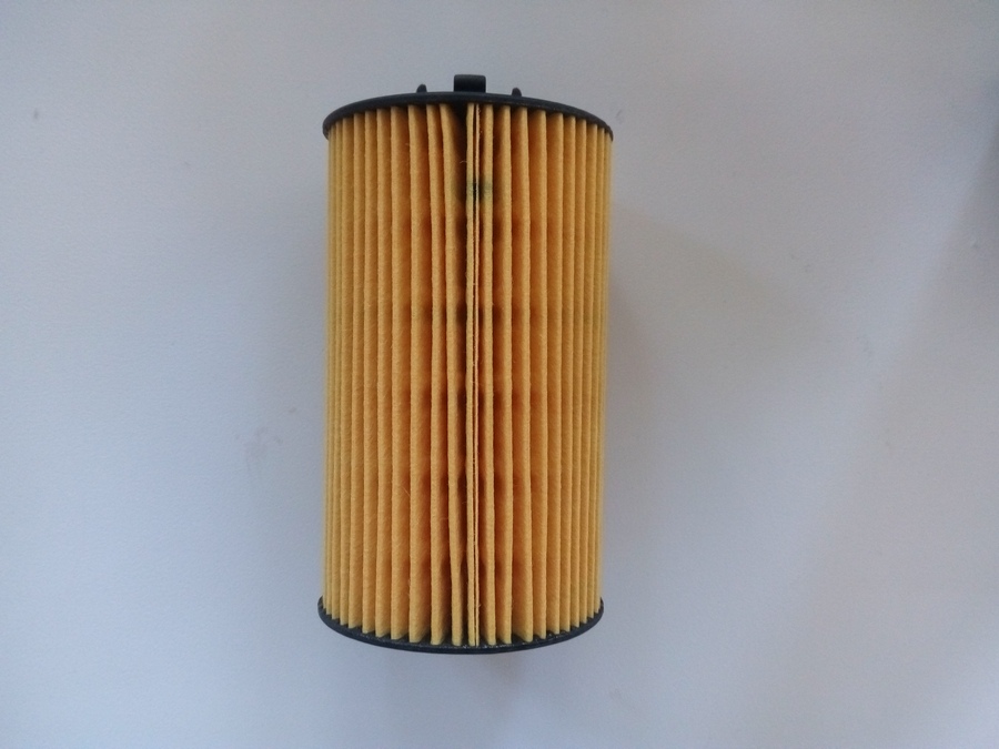

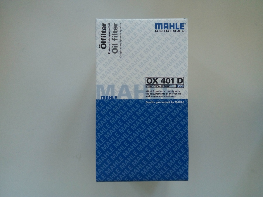

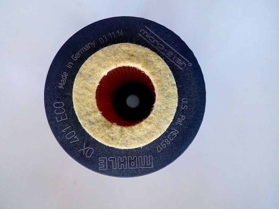

Очередная покупка, пока ещё не ставил. Для моторов A(Z) 16/18 XER - MAHLE OX401D, покупал у оф. представителя у нас в городе.
- Image00001.jpg (194.6 КБ) 15176 просмотров
- Image00002.jpg (166.8 КБ) 15176 просмотров
- Image00003.jpg (161.98 КБ) 15176 просмотров
- Image00004.jpg (389.19 КБ) 15176 просмотров
- Image00005.jpg (163.42 КБ) 15176 просмотров

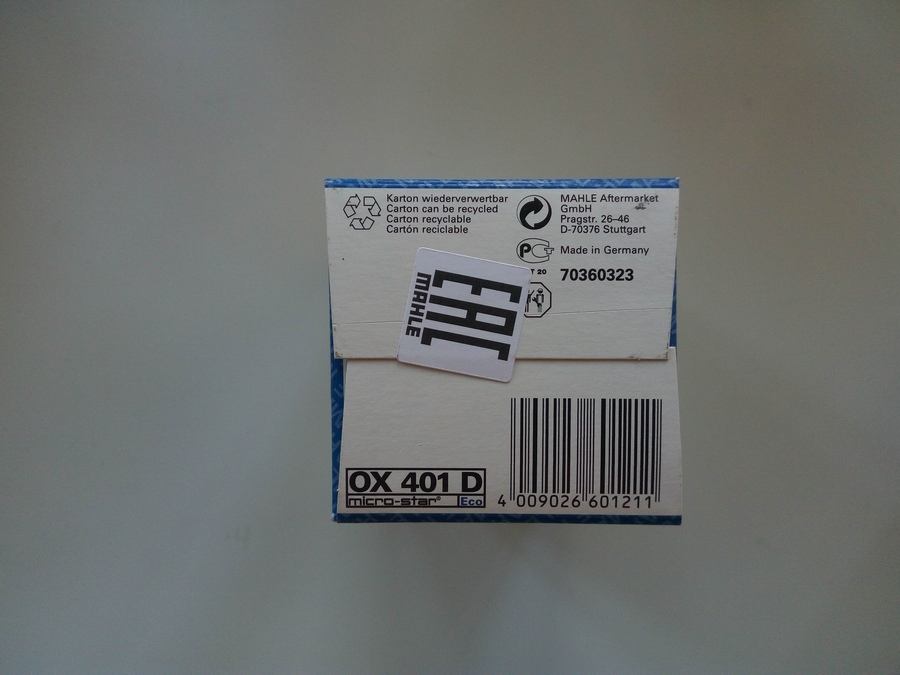

ещё фото
- Image00006.jpg (100.98 КБ) 15176 просмотров
- Image00007.jpg (175.02 КБ) 15176 просмотров
- Image00008.jpg (240.06 КБ) 15176 просмотров
- Image00009.jpg (233.57 КБ) 15176 просмотров

качественно сделан,да.Но цена конячья стала.

8.5 что взял то взял. Нашёл не далеко от себя магазинчик, который является оф. продавцом MAHLE, IP INTERPARTS, SURE FILTER, NGK и т.д. Вот и решил больше никуда не бегать и покупать всё у них.
P/S/ У ОД оригинал масляный фильтр GM он же HENGST (made in CHINA) стоит почти в два раза дороже чем я купил MAHLE.

ни разу не встречал их чтоб чина.Только германия,и австрия попадались.Но даже китаем меня не испугать.yev писал(а): оригинал масляный фильтр GM он же HENGST (made in CHINA)

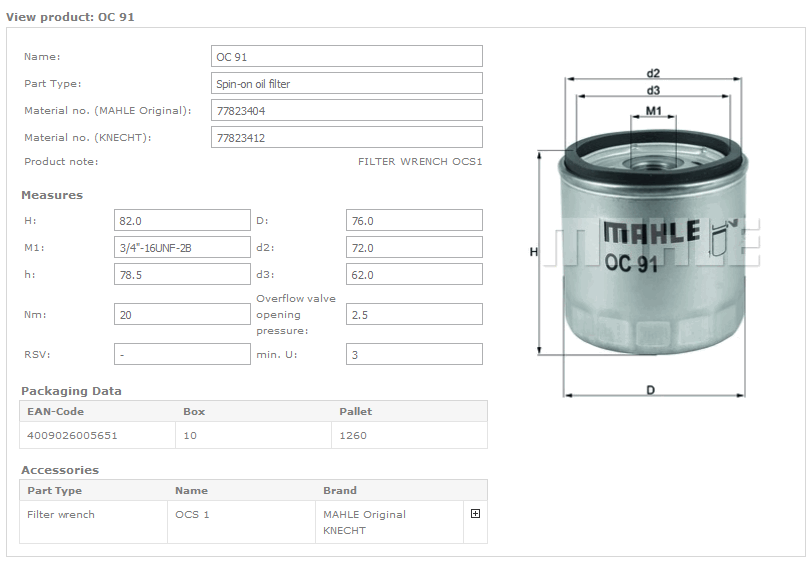

Распил отработанного масляного фильтра MAHLE/KNECHT OC 91
Размеры фильтра Фотографии в альбоме «2016.06 - Распил масляных фильтров», автор whitebotan на Яндекс.Фотках
диаметр перепускного клапана 1,6 см, усилие открытия (не хватило диапазона весов, очень тугой клапан, где-то 4-5 кг), давление открытия 2,0-2,5 атм
Что довольно хорошо бьётся с паспортными 2,5 bar
обалденная конструкция перепускного клапана с резервуаром отделённым сеткой.
Т.е. при срабатывании клапана вся грязь из полости ДО очистки никак не попадёт в двигатель
Гениально!
О герметичности данного клапана можно судить по маслу находящемуся внутри!
Конструкция на 5+
Площадь фильтрации 836 см2. Толщину материала не измерял, но он прочный и явно не дешевый.
Обратного клапана не предусмотрено.
Общая оценка 5+
Рекомендован к покупке!

Пробег фильтра 5.5к
Динамика цен автодока на этот фильтр:
[26.08.14] OC91 KNECHT/MAHLE 480р
[14.08.15] OC91 KNECHT/MAHLE 680р
Его сегодняшняя цена ~760р, что как бы намекает на реальность made in austria. Динамика цен соответствует динамике курса Евро, золотой фильтр получается
правда здесь на самом деле есть за что переплачивать - технологичность и очевидное качество в отличии от конкурентов
Тоже хочу обратить внимание на отсутствие обратного клапана. Видимо все эти особенности связаны с тем, что bmw-motorrad спроектировали свою версию фильтра под определенные параметры мотора, а именно фильтр расположен снизу вертикально - масло стечь оттуда не может. Присоединительная резьба соответствует многим современным моторам и перепускной клапан прекрасный, но отсутствие обратного клапана ставит крест на широком применении такого фильтра. Если кому интересно, оригинальный номер BMW 11421460845, MANN MW712

Дороговат для широкого использования. На тойоту вон немало качественных замен уже нашли, этому тоже наверняка найдётся.

С такой же технологичностью или присоединительным размером? А где возьмешь такое же давление открытия клапана?

А зачем его точно таким же иметь? Плюс - минус две десятых погоды не сделают.

Я хз зачем оно 2.5 бара такое надо, но инженеры bmw посчитали это необходимым, а я в свою очередь не совсем понимаю в каком положении будет клапан рассчитанный на 1 барGReY писал(а):А зачем его точно таким же иметь?

Будет чаще открываться и масло пойдет напрямую - при холодных запусках и по мере загрязнения фильтра
