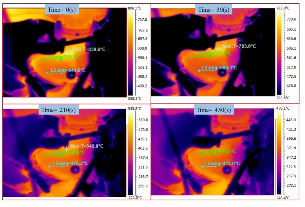

С помощью специальной IR камеры было проведено исследование, как быстро остывает турбина турбокомпрессора. Результаты впечатляют. Через три с половиной минуты (210 секунд), турбина в горячей зоне все еще имеет температуру выше +500 градусов Цельсия. Через семь с половиной минут (450 секунд). Температура выше +400 градусов Цельсия.
Другими словами, если бы в турбокомпрессоре инженеры не предусмотрели путей эффективного отведения тепла от подшипникового узла, то в подшипниковом узле, происходило бы постоянное выкипание легкий фракций масла, с образованием сажи и смолистых отложений. Если говорить проще, то через пару - тройку, хороших прохватов на высоких оборотах, даже дав двигателю поработать минуту на холостом ходу, приходилось бы турбокомпрессор или ремонтировать, или менять на новый, ибо абразив от моторного масла, в виде сажевых и смолистых отложений, приводил бы подшипники в негодность.

Good54 писал(а): 08 май 2023, 07:38 Другими словами, если бы в турбокомпрессоре инженеры не предусмотрели путей эффективного отведения тепла от подшипникового узла, то в подшипниковом узле, происходило бы постоянное выкипание легкий фракций масла, с образованием сажи и смолистых отложений.
В этой цитате весь наш "исследователь" - две эти простые мысли (с чего начали и чем закончили) ну никак не могут соединиться в его голове.) Смазки не хватает?)

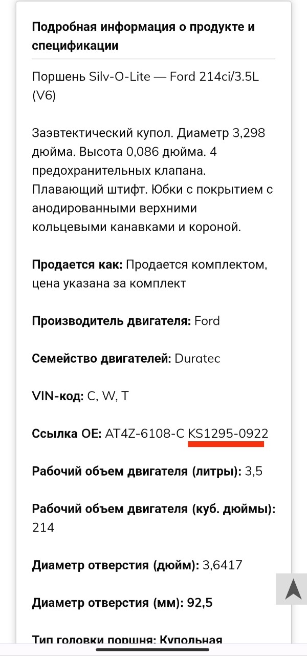

Это то ладно. А вот с этим что делать?

Good54, я не понимаю твой вопрос.
Что тебе не нравится в утверждении Сергея о том, что такое KS1295 ? Ты с ним не согласен? А, да. Ты, кажется, писал, что это не сплав, а какой-то там номер запчасти или что-то такое (я не вчитывался).

GusKruchus, Ну вот смотри, Гусь, сидишь ты на эфире, ой не ты, извини, ошибся. Начинаешь анекдоты рассказывать про дурня Алексея, который перепутал номер детали и сплав. Смеёшься всячески. Но у людей то интернет под рукой, они пойдут проверять и получится, как с Пегасусами в свое время, когда цена была в два раза разница, а интервал замены был в четыре раза реже.
А тут ещё веселее, поляки, чтобы эфир испортить, вдруг открыли кучу складов в США и дают перекрестные Original Equipment номера на деталь. И получится опять неловкая ситуация со множеством вопросов от любознательных слушателей. А если они их в слух не произнесут, то в голове то останутся. В общем, скользкая тема)

Гуд, ты реально не понимаешь, где ты упоролся в разоблачении разоблачения из статьи блога сс? Ты выдернул из исходника фото презентации (которое выложил Гусь) кусок поршня и теперь пытаешься доказать что? Перечитай еще раз повнимательней ту тему... Сейчас, пока, ты себя просто закапываешь живьем.
