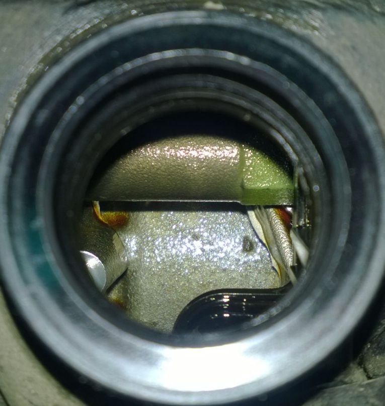

Сегодня заглянул в горловину Ниссана (Teana J32 VQ25DE):
Пробег почти 80 тыс. Чистенько. Сейчас залит SHell Helix Ultra 5w-40
На Вольво конечно погрязнее было, после дилерского масла даже на укороченном интервале. Вот думаю переложить свои же фото с известного ресурса, и стать передирателем? ))
Лукойл Люкс Синтетическое (Lukoil Luxe Synthetic) 5w-40 API SN

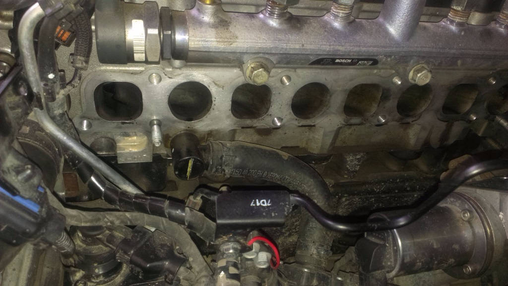

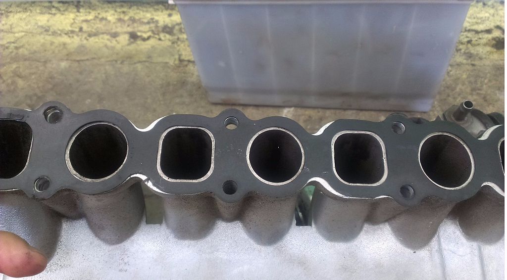

Так выглядит впускной коллектор KIA Sorento 2,5 CRDI с заглушенным ЕГР, после 80000км. В сервисе сказали, что первый раз такой чистый видят
источник http://sorento.kia-club.ru/forum/viewto ... 2#p1482182
