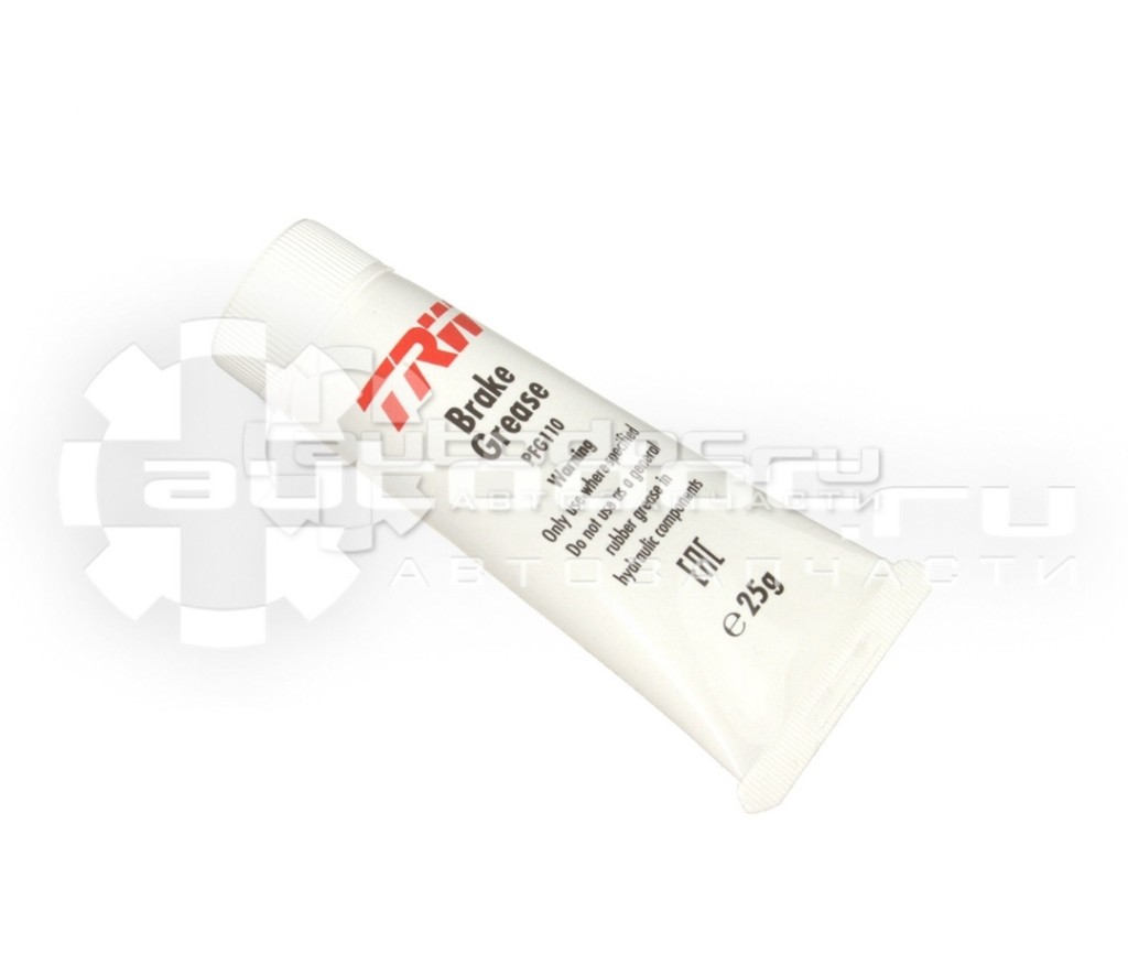

Для направляющих закрытых пыльником типа TRW/Lukas, Akebono и т.п.
TRW PFG-110
аналог от ВМП PAG тоже отлитчно работает, примеров достаточно, ну и сам Docent86 проверил и без тени сомнения рекомендует.

Booth писал(а): 28 фев 2024, 10:33TRW PFG-110
Слишком жидкая и нестойкая.

GReY писал(а): 28 фев 2024, 10:55 TRW нет, PAG да. Но меня смущает евонная коллоидная [не]стабильность и вымываемость.
Евонная - чейная?
Нормально там все со стабильностью - у него фотки после такси 30 тыс. км все в порядке. Другой чел на Хрэй сезон проехал все в порядке - только потеменла и все. На гарике соседу в ушатанного корейца который не разу не видал обслуживания суппорто - дал PAG, он проезил сезон потом тачку продал все раобтало ка положено.
Какой смысл для PFG110 (PAG) мерять пенетрацию? Это не для подшипников смазка ей NIGLI вообще лесом идет.
Если не нравится ни то не другое Textar Худратеч (она емнип тоже полигликолевая) Сейкен ЦФ3..какой то но она вроде силиконовая, это то же самое что Тойоттовская смазка. Тоже все нормально на ней работает никто не заморачивается пенетрацией для смазок штифтов, вообще дичь какая то про это переживать.
Для такой смазки важно сопротивление фреттинг корозии, липкость. Много ее там не надо только тонкий слой. Излишки выдавит.
Направляющие типа TRWпыльником закрыты, откуда там вода?
Если по безорожъю ездишь или керхером специально в пыльник долбишь давлением, то это уже не штатные случаи со всеми вытекающими.

Видел случаи когда на 10 летней ауди первый раз залезли в суппорта даостали пальцы, смазка как гудрон черная, но не засохла.Сами пальцы остались в идеале, с завода (и не только Ваг а другие автоконцерны) туда кладут PFG110 - Есеесно на пр-ве суппортов она в собственной, а не розничной фасовке.
не знаю кто делает пофиг110, не суть.
Работает :class
Температуру держит
Для направляющих

GReY писал(а): 07 мар 2024, 10:48Серьёзно?
В направляющих гражданских тормоных машинок нет высокой температуры.
У пофига110 с запасом температурные св-ва.
Если у тебя вытекает и горит пофиг в направляющих - то значит машина, горит после того как ее сбросили из космоса, в верних словях атмосферы. Или банально колодки заклинили в ржавых грязных дисках и ты едеш ьс заклинившей колодкой десятки км.
