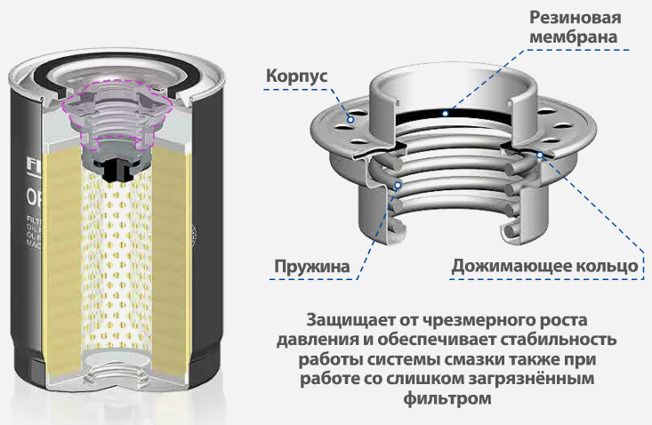

В свете вновьоткрывшихся обстоятельств предлагаю не снижать фильтрону (и прочим японцам) оценки за тугой перепускной клапан!

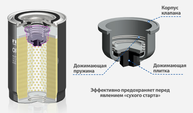

Масляные фильтры - Filtron
Кое что нашел
Клапан «ЕКО» (anti-syphon valve) предохраняет от вытекания масла из фильтра после выключения двигателя. Его отличие от противодренажного клапана в том, что клапан «ЕКО» расположен с «чистой» стороны фильтра. Оба клапана нужны для того, чтобы фильтр всё время был наполнен маслом, независимо от того, работает двигатель или нет. Это необходимо для сокращения длительности "сухого старта" (что вызывает значительный абразивный износ) во время запуска двигателя. Клапан «ЕКО» задерживает масло в фильтре во время его замены. (Защита окружающей среды).
Отправлено спустя 7 минут 18 секунд:
Как я понимаю что то на подобии вот этого
