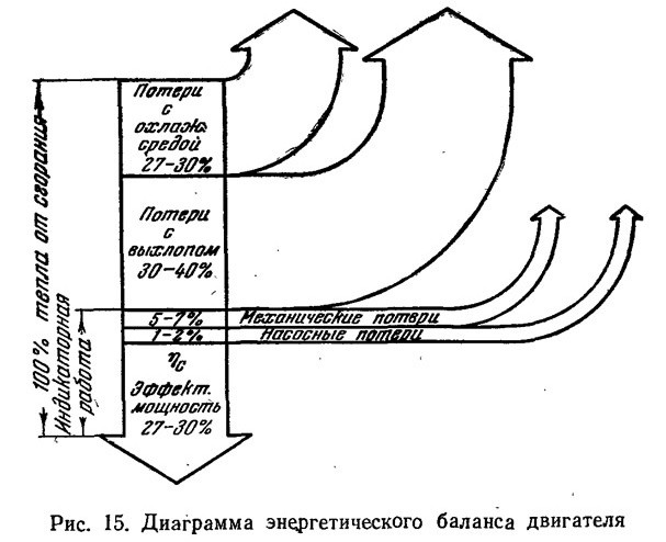

См. картинку выше. Самую высокую "экономию" получают на ХХ, когда кроме собственных потерь в двигателе других нет. Как только поехал (все по разному), потери в ДВС на трение по сравнению с прочими стремятся к "малым величинам". Потому и в стандартах на масла "экономящих топливо" фигурируют значения в несколько процентов. И это при том, что погрешности измерения могут существенно превосходить измеряемые показатели.

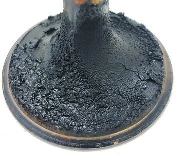

Грош-цена всем этим модификаторам, если топливо...
1 с.png (202.72 КБ) 3847 просмотров
Клапана прогорят или "залипнут" раньше, чем ты получишь хоть какую-то экономию на заправке.
Даже чисто теоретически ты не можешь получить прирост больше 5%, если сведешь механические потери к 0
Сколько будет 5% от 10 литров на 100 км? ;)
Если механические потери снизились на 20% и составили 4% от общих, какая будет экономия?

Будет результат, будет разговор. Тем не менее, вы все же обратите внимание на механические потери энергии топлива в ДВС. В современном двигателе они еще меньше, меньше 5%.
