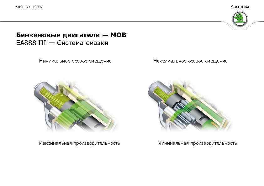

RandomXP писал(а): 10 июл 2021, 23:47 А еще надо учитывать, что на современных моторах уже лет 10 ставят регулируемые электронно маслонасосы, которые до 3-3,5 тыс оборотов держат давление 2.0 БАР
Как это работает на малых оборотах?

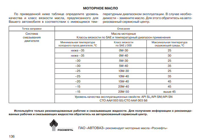

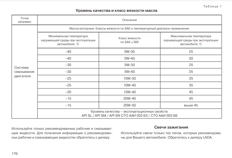

Лада Веста РЭ, смотрим рекомендуемые масла на страницах 175 и 176:
Теперь глянем рекомендации, к примеру, для приоры:
Лада Проира РЭ, смотрим страницу 136:
30ка рекомендована во все моторы, в чем вопрос?

mvg писал(а): 11 июл 2021, 16:33 Уважаемый, стараюсь ничего не выдумывать... Говорю, как есть, а не то, что "на бумаге изложено".
Да и тема не для того, чтобы выискивать недостатки в изложенном ваших собеседников...
На первой заливке 40-ки.
На бумаге изложены рекомендации завода изготовителя, а то что вы говорите пишете - это уже, получается, ваши личные мысли. Так и пишите: ИМХО и к реальности не относится :lol:
Я не "выискиваю" - всё наглядно и лежит на поверхности :) Пишите достоверную инфо и будет ок, а то получается кривой текст, кривой смысл и непонятные цифры - это всё для чего??? :facepalm :?
Опять выкручиваете написанное: речь шла о рекомендациях ВАЗа заливать 30ки в моторы, вы же сами написали, что они "не спешат переходить". Я просто привел инфо из РЭ: раз рекомендуют, значит можно заливать, значит уже перешли :D
Причем тут первая заливка? :facepalm Куда вас постоянно уводит в сторону от темы? :shoot: :D Да пусть хоть 50ку заливают с завода - это тут причем?

mvg писал(а): 11 июл 2021, 00:52 Как это работает на малых оборотах?
Тут надо уточнить обороты.
Работает исключительно по прописанным картам.
Меняет производительность насоса в зависимости от оборотов и температуры масла.

RandomXP писал(а): 12 июл 2021, 00:58 Меняет производительность насоса в зависимости от оборотов и температуры масла.
Каким образом, принцип?
Если судить по презентации, система работает (управляется) на снижение производительности от условий.
https://present5.com/benzinovye-dvigate ... a-888-iii/

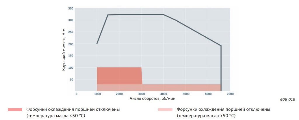

Вероятно, я что-то не понял из презентации, но у меня сложилось впечатление, что маслофорсунки начнут работать, когда двигатель прогреется до ... Ты завелся при -25, "сел и поехал" в своей манере - "тапка в пол" ;) Поршни прогрелись моментом, не зря же их облегчали..., подачи масла для их охлаждения какое-то время нет... Вместо масла бензин... в GDI
Иначе говоря, маслоохлаждаемые, легкие поршни не любят низкие обороты, особенно зимой. Возможно я не прав, но насос эту проблему, увы, не решает...

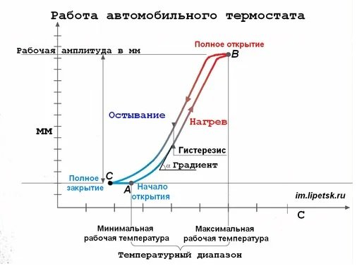

В части режимов охлаждения, тут тоже все просто, если ты вспомнишь про гистерезис термостата... Пара термостатов с разным температурным диапазонам могут обеспечить схожую систему управления режимами охлаждения.
режим форсунок.jpg (31.14 КБ) 5691 просмотр
Отправлено спустя 14 минут 56 секунд:
mvg писал(а): 12 июл 2021, 06:11 Вместо масла бензин... в GDI
Что касается этого. При холодных пусках богатая смесь и повышенные обороты обычное явление, пока двигатель не прогреется до... Работа по таблице, режим прогрева.
