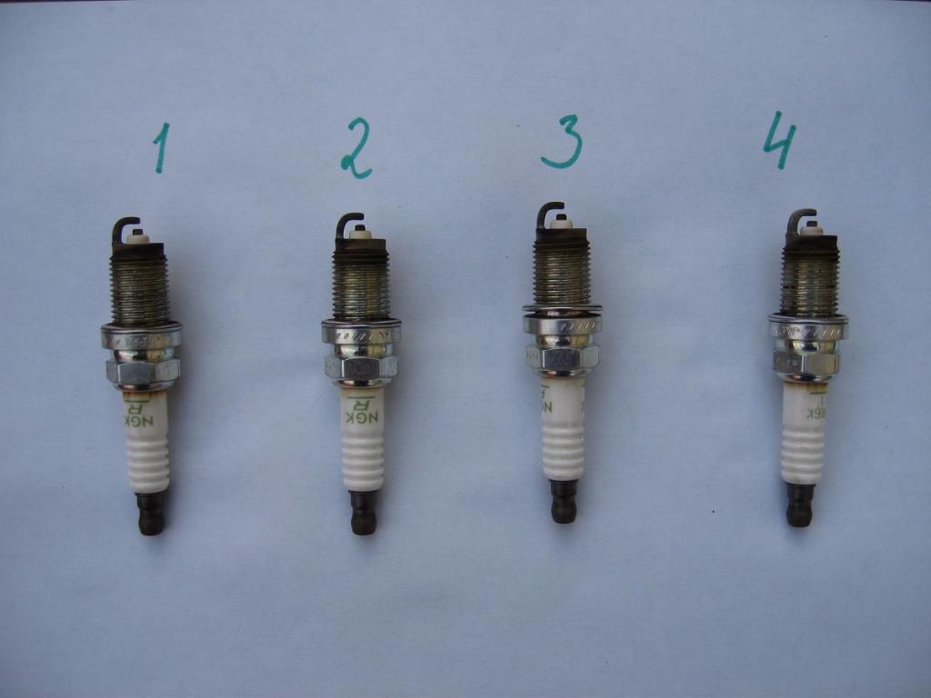

NGK ZFR6K-11 с моего авто. Пробег 17000 миль т.е. почти 27500 км. С января по ноябрь 2015. Сменил скорее по ощущениям, сейчас на Denso . Отзыв хороший, да и по фото видно.

NGK
#22
Вот мои свечи NGK igr6a-11. Стояли с завода на автомобиле, были поменяны при пробеге 120 тысяч км. Причина замены - на высокой скорости более 130-140 км/ч начинались пропуски и чуть подергивало автомобиль.
Отправлено спустя 18 минут 22 секунды:
По просьбам трудящихся, фото изолятора без вспышки. Он серого цвета
NGK
#23
Какой там сейчас зазор?

veles писал(а): Какой там сейчас зазор?
к сожалению не чем померить точно...

coronamark2 писал(а):а свечи - дерьмо уже, ибо вот этот поясок коричневый (как говорит Корниенко) - прорыв газов через стык изолятора и гайки.
Это не прорыв газов. Это от нагрева этой части свечи, а выше его (потемнения) нет, так как та часть прикрыта плотной резинкой от катушки.
