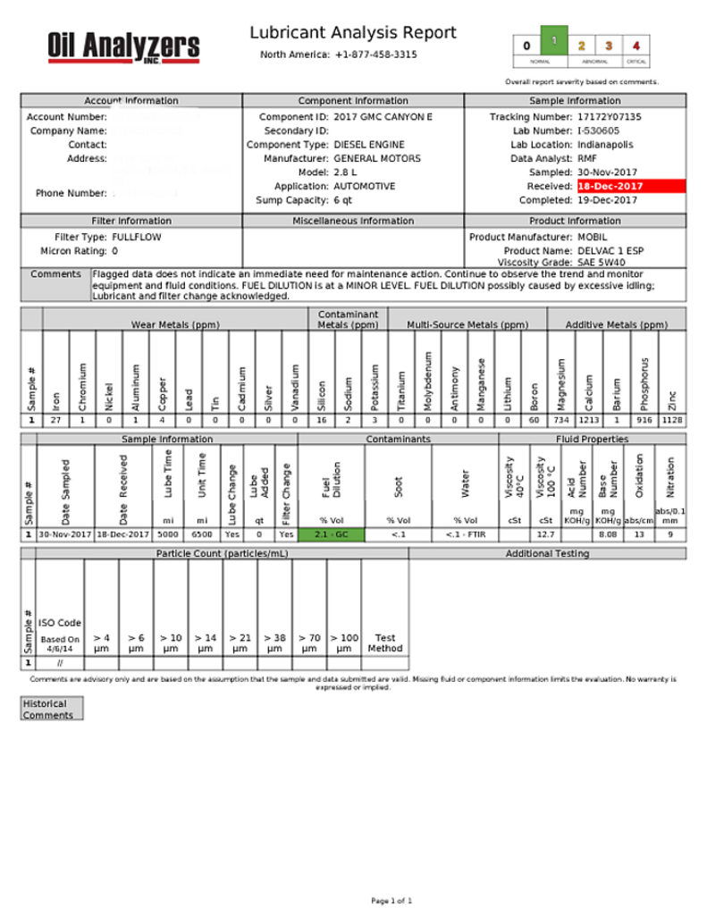

У свежего масла значения температуры вспышки была приведены в открытом тигле - ASTM D92
Отправлено спустя 1 час 13 минут 29 секунд:
5000 миль на американском варианте этого движка Отправлено спустя 17 часов 5 минут 26 секунд:
Американские коллеги удивлены масложером (у кого интервал замены более 3 000 миль)
https://www.coloradodiesel.org/threads/ ... e-2-8.313/
Отправлено спустя 22 минуты 6 секунд:
Ответ GM по поводу масложера для американской версии этих двигателей
Oil Consumption Diagnosis
The accepted rate of oil consumption, not due to leaks, is the use of 0.946 liter (1 qt) or less within 379 liters (100 gallons) of fuel used. This rate only applies to vehicles under warranty, maintained in accordance with the appropriate maintenance schedule, driven at legal speeds and within design intent of the vehicle.
Oil economy should not be tested until the vehicle has accumulated at least 8000 km (5000 mi) and the oil has been changed for the first time. During initial engine break-in periods before the first oil change, oil consumption may exceed 1.9 liters (2 qts) or more per 379 liters (100 gallons) of fuel used.
Т.е меньше 0.249% от объема это норма, в моем случае получается 0.11%

Поднял старые анализы с коротких интервалов, прошерстил интернет - пока только такой вывод - угар начинается после того как TBN становится менее 4 едениц..
