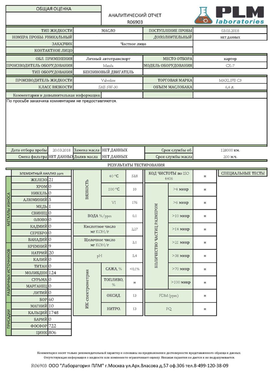

А c другой стороны вот:
Теже 200 м.ч., но тут масло не доливалось, но стоит в 2 раза дешевле, но и износ чуток выше. Топливо не меряли, но судя по вязкости, тут его процентов 7%, а то и 10, вязкость на 1.8 сст упало, у меня в первом анализе при 9% топлива вязкость села лишь на 1.5 сст, но были подливания.

DemonDL писал(а): 30 авг 2018, 17:21 c другой стороны
да всё стой же самой стороны. Налило топлива...просто не мерили его. От разжижения не спасет никакое базовое масло.
