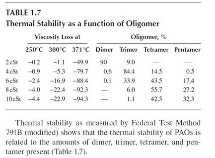

Elena RAV писал(а): 15 авг 2018, 21:13 Каково распределение олигомеров олефинов C20, C30, C40, C50 после полимеризации С10 не один из производителей ПАО не раскрывает.
Елена, здесь нет никакой военной тайны :D
С20 как таковых в составе PAO нет - см картинку
а вот такое % распределение олигомеров в зависимости от KV100
Это гидрокряк у нас С15 - С50 и с KV100 только до 8 cSt, насколько я понимаю (хоть я могу ошибаться) данное ограничение связано с размерами ячеек катализатора
ПАО можно гнать хоть до 100 cSt без каких либо ограничений

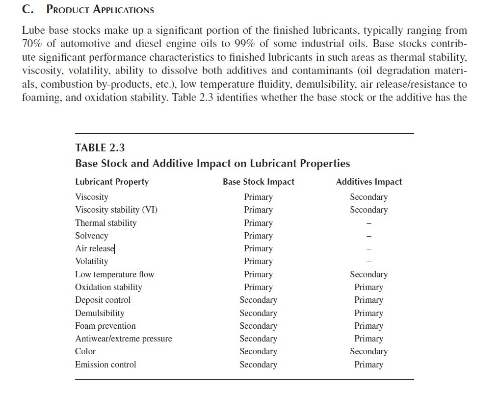

Lubrication FundamentalsThird Edition, Revised and ExpandedDon
M. Pirro| Martin Webster| Ekkehard DaschnerPirroWebster
у нас в бюллетенях есть...
И вот что пишет Мобил по поводу базового масла и влияние его свойств на товарные масла
Характеристики базового масла
Base Stock.jpg (114.86 КБ) 7100 просмотров
т.е такие характеристики как
Thermal stability
Solvency
Air release
Volatility
ты никакими присадками не выправишь, все остальное можно подправить...

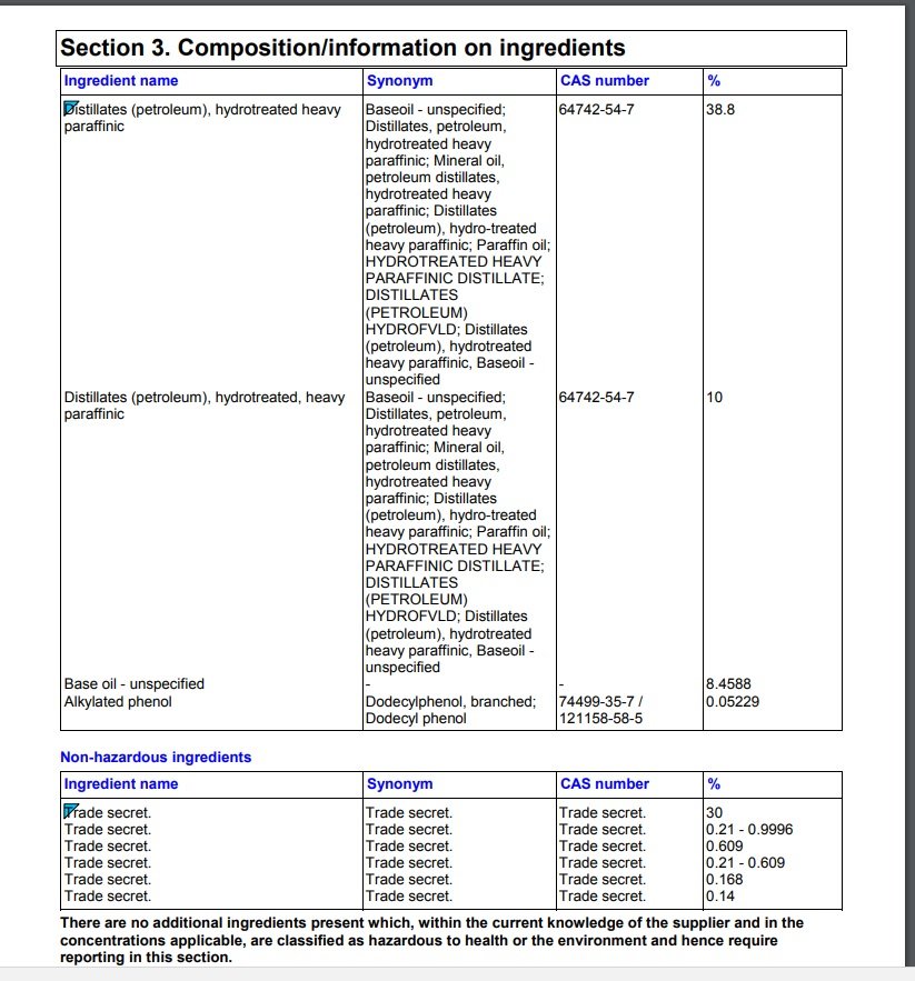

Сообщение Vadim_Mk »
Бозон Хиггса писал(а): 16 авг 2018, 12:39 Всё, твои догадки - бред.
Бред не бред, берем открываем
Castrol Vecton Fuel Saver 5W-30 E6/E9 468528 Korea South English (GB) 30 May 2018 N/A MSDS
и видим
MSDS Castrol Fuel Saver 5W-30 South Korean.jpg (125.99 КБ) 7073 просмотра
дальше большого ума не надо :)

Vadim_Mk писал(а): 16 авг 2018, 13:31и видим
ну давай расшифруй что ты тут видишь. Я вижу тут 38+10+8.45 = 57% маловязкого кряка 4 или меннее сст при 100 градусах. И ? дальше что ? Где доказательства что тут нет кряка 10 сст при 100, например или 8 сст? где еще 40% базовых масел ?
Vadim_Mk писал(а): 16 авг 2018, 13:31 большого ума не надо
если его нет то это не значит что не надо :D . Нихрена ты тут не увидишь и нигде не увидишь. Ознакомился бы с темой что я дал ссылку и принял бы всю тщетность бытия. Вместо этого ерундой занимаешься
