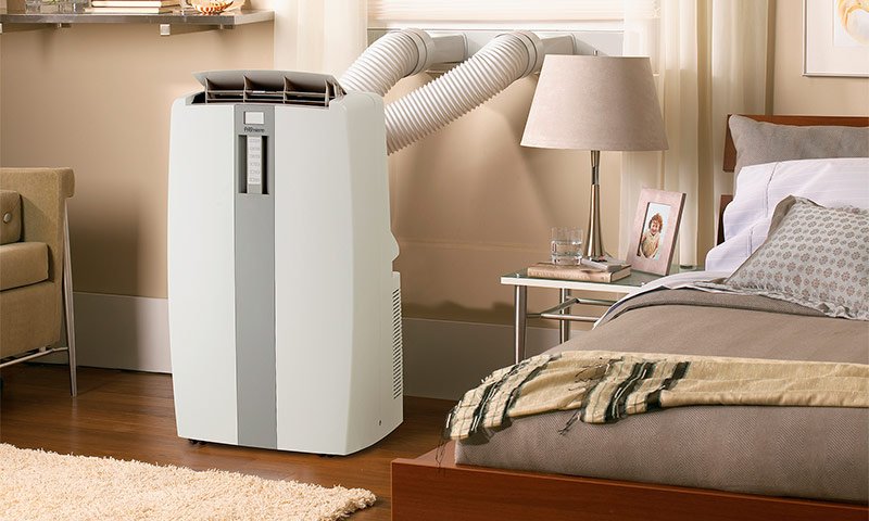

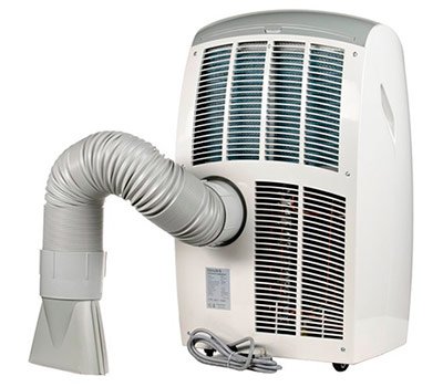

Мобильный моноблок.
Первая разновидность похожа на оконный кондиционер, но имеется отличие: агрегаты в мобильном моноблоке располагаются вертикально, а не горизонтально. Вентиляционный механизм и испаритель размещаются в верхнем отсеке, а нижний отсек занят конденсатором, компрессором и вентилятором, отводящим тепло. Отсеки разделены перегородкой из металла.
В верхней секции кондиционера имеется воздухозаборник, через который поступает воздух из комнаты. Отфильтрованный и охлажденный воздух возвращается в помещение через отверстия, снабженные направляющими жалюзи.
Для того чтобы охладить конденсатор, воздух поступает в нижнюю часть устройства с задней стороны. Там он нагревается от конденсатора и выводится на улицу по воздухоотводу, который должен быть выведен либо в специальное отверстие, либо в окно. Гофрированный воздухоотвод похож на шланг пылесоса, его диаметр составляет 15 см, а длина 1,5 м.
В большом разнообразии моноблоков есть модели, способные выполнять обработку только внутренней атмосферы в комнате, и модели, снабжающие помещение воздухом с улицы. Во втором случае кондиционер имеет два гофрированных шланга: по одному поступает свежий воздух, а по второму шлангу разогретый воздух выводится на улицу.
В процессе работы мобильной системы кондиционирования образуется конденсат. Он накапливается в емкости объемом 4–5 л, расположенной в нижней части устройства. Для нормальной работы компрессора необходимо периодически выливать накопившуюся жидкость.
Когда для временного монтажа шланг выводится через щель приоткрытой оконной створки или балконной двери, возможна утечка охлажденного воздуха. Поэтому данный метод не самый удобный и неэкономичный.
В комплекте с некоторыми кондиционерами идет воздушный шлюз, который позволяет выводить шланги через створку распашного окна не образуя щели. Воздушный шлюз можно приобрести от дельно. Он подходит для разных вариантов исполнения распашных окон.
Применение воздушного шлюза для отвода воздуха:
Изображение Изображение
«Бесщелевое» прокладывание коммуникаций подходит для стационарного монтажа. Отдельные модели моноблоков комплектуются специальными заглушками, которые можно установить в раму раздвижного окна снизу или сбоку. Длина этой дополнительных деталей регулируется для того, чтобы точно соответствовать размеру окна. Шланг проводится в отверстие в самой заглушке.
Альтернативный вариант вывода коммуникаций – через отверстие, прорезанное в стекле или пробитое в стене. В такие отверстия устанавливают фитинги, чтобы было удобнее выводить шланг. После демонтажа климатической техники «продухи» закрывают заглушками.

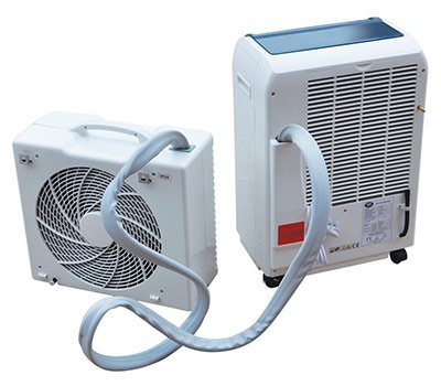

Мобильная сплит-система.
Такой кондиционер состоит из двух блоков: внутреннего и внешнего. В отличие от обычного сплит-кондиционера, мобильная система имеет немного другое устройство: компрессор располагается во внутреннем блоке. В этом блоке, устанавливаемом внутри комнаты, находится холодильный агрегат, а во внешнем, размещаемом за пределами помещения, располагаются конденсатор и вентилятор.
Для удобства транспортировки обе части мобильного устройства оснащаются небольшими колесами. Блоки соединяются с помощью фреонопроводов и электрической проводки. Все коммуникации защищены единой наружной оболочкой. Длина такого шланга достигает 2–3 м.
Если требуется временный монтаж мобильной сплит-системы, внешний элемент размещают в подсобном помещении либо закрепляют за окном. В качестве крепления используют шурупы, вворачиваемые в стену, или стропы, фиксируемые к радиатору отопления. Для удобства установки на фасаде здания, некоторые модели оснащены специальными кронштейнами. Для монтажа таких устройств требуется помощь промышленных альпинистов.
Временная установка сплит-кондиционера подразумевает прокладывание коммуникаций через окно (открытое полностью или через щель между створкой и рамой). Если в доме установлены окна с деревянными рамами и стеклами на штапиках, можно в нижней части рамы вырезать паз и пропустить через него шланг. Кроме этого, существуют специальные заглушки, которые вставляются между раздвижными рамами окна и позволяют провести коммуникации между двумя блоками. Тогда можно полностью закрывать окно, не повреждая коммуникации.
Наиболее сложный вариант: прокладывание межблочных шлангов сквозь отверстие в наружной стене. Диаметр отверстия должен быть около 8–12 см. В этом случае потребуется разъединить блоки, что возможно только при установке на внутреннем блоке самогерметизирующихся фланцев. Эту сложную процедуру следует выполнять в сервисном центре.
