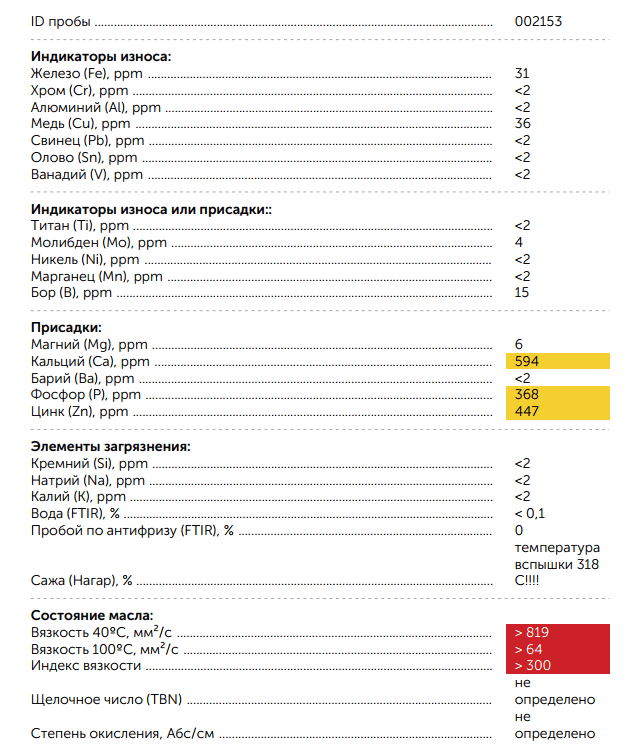

Total Quartz 9000 5w-40 отработка с Mitsubishi Pajero Sport 2.5D после 10 т.км

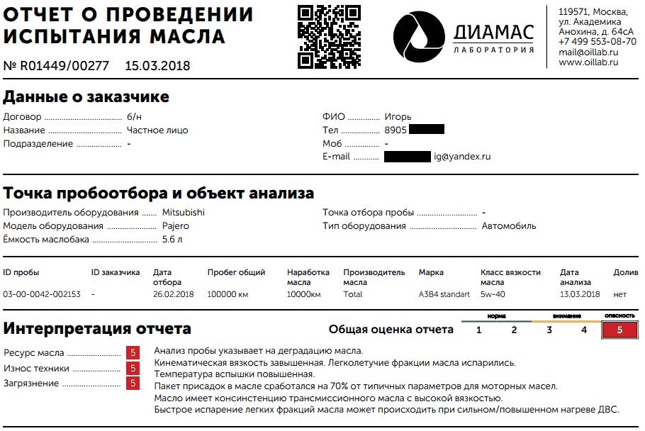

Тот же самый анализ сделанный в лаборатории ДИАМАС
выкладываю по просьбе mox111

Сложность в том,что нет уверенности в честности владельца ( мож из тазика зачерпнул ,что б новый двс выбить )...
mox111, просто нереальное загущение масла
первый анализ в МИЦ ГСМ выглядит лажово очень
как можно было в гатулине так косо намерить металлы износа.. только железо под 100, но зато так точно пакет присадок
от Диамаса более правдоподобно всё по металлам и особенно по кальцию... из-за него и желе видимо

Gubkin,
Так то оно так, если б я лично эти две пробы отвозил из одного ведерка... И в диамас пишут ,что сажи в пробе нет (но не говорят как измеряли)))

подобного рода претензии регулируются ГП кодексом и в нем презумпция невиновности не работает. Он обвинил что масло остой - по анализу это видно, доказано.
То что он непорядочный надо будет так же доказать. Пока что у него больше шансов добиться своего. Единственный способ это найти причину такого состояния масла (это при уверенности что оно изначально не паленое).

мне думается что к саже не надо сильно привязываться. Я бы перво наперво реакцию лакмусовой бумаги бы посмотрел на этот гуталин...человек мог запросто ливануть литр кислоты или щелочи сильной, вот из за таких добавок вполне могло случиться такое с маслом и без сажи вообще
лично же не сливал с мотора. такое и не слилось бы толком
цвета оно хоть какого?
а может сахарку добавил...
запросите спектр, там наверняка что-то видно будет
Отправлено спустя 5 минут 44 секунды:
Температура вспышки 318, индекс вязкозти зашкаливает... что это за вещество?
кстати износа нет

GReY,
чумазо-черное ,еле 0,6 л. слилось ( откуда взял на второй анализ литр
? ) только со снятием поддона ....( или из общего стояка разбавил ...)
Отправлено спустя 3 минуты 18 секунд:
износа действительно не было ( мотор вскрывали,мыли-все чисто без износа )-треснуло колено ( под замену )

За 10 тыс км фосфора и цинка должно выгореть примерно 20 - 25%
тут же присадки на месте...
Загущение масла экстремальное - возможные причины генерация сажи при использовании солярки с высоким содержанием серы - тепловозная, печная или судовая..Или использование какого либо какого нибудь левого М8 которое не диспергирует сажу.
По номеру на канистре или бочке можно запросить в Тотале паспорт серии, в котором будут указаны точные параметры вязкости и фосфора и цинка...
