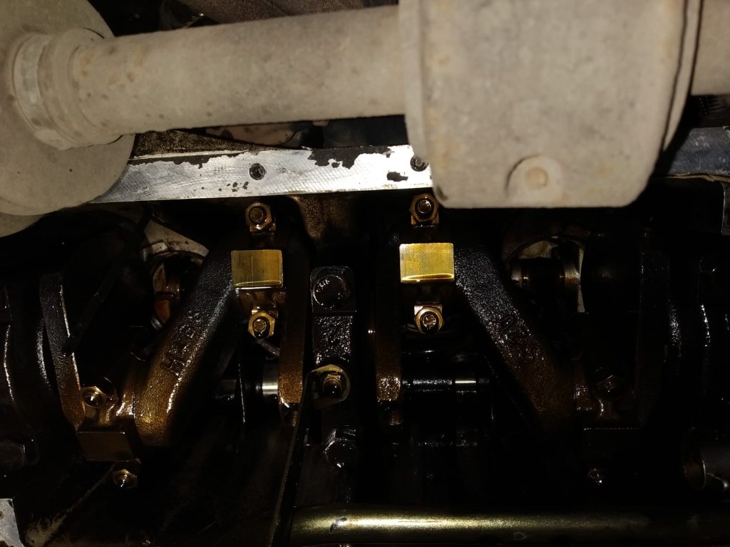

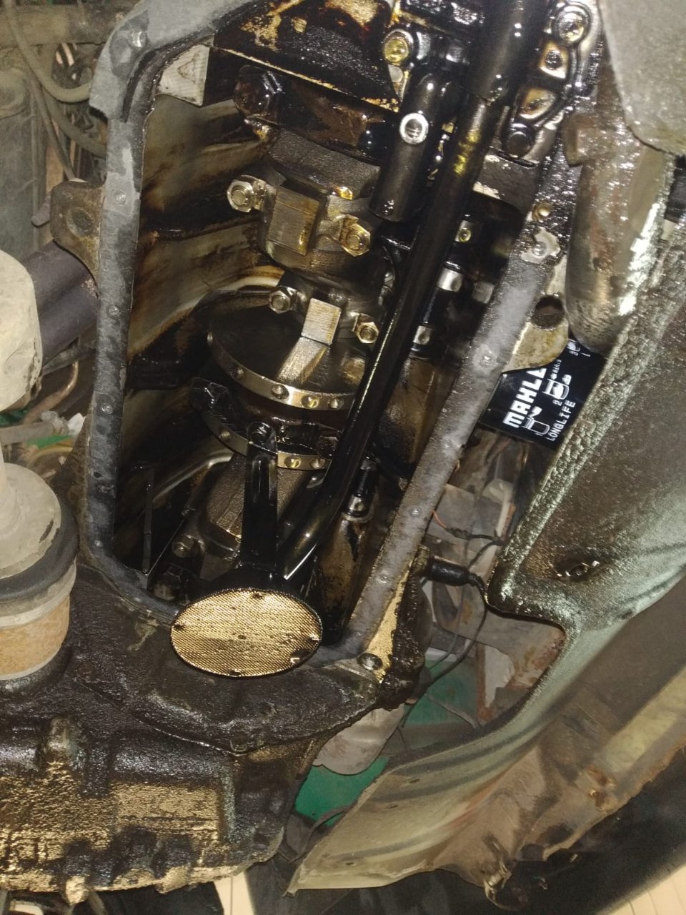

Отчет о применении промывки масляной системы ВАЛЕРА Раскоксойл от ВМП Авто на автомобиле Skoda Felicia 1998 г.в. пробег 258 000 км.
В ходе работ поддон снимался до промывки и после.
Вот фотографии картера и коленвала до промывки: Методика промывки.
В разогретое старое масло с пробегом 3000 км - 1 флакон и 20 минут мыть на 2000 об/мин
Концентрация Раскоксойла - 25 мл на 1 л масла в поддоне.
Затем меняем фильтр, заливаем свежее масло 15W-40, греем мотор и еще один флакон Раскоксойла на 20 мин и 2000 об/мин
Сливаем и быстро заливаем промывочное масло и запускаем мотор.
Через пол часа на промывочном - сливаем его (у меня слилось абсолютно чистое - оставил на следующую промывку)

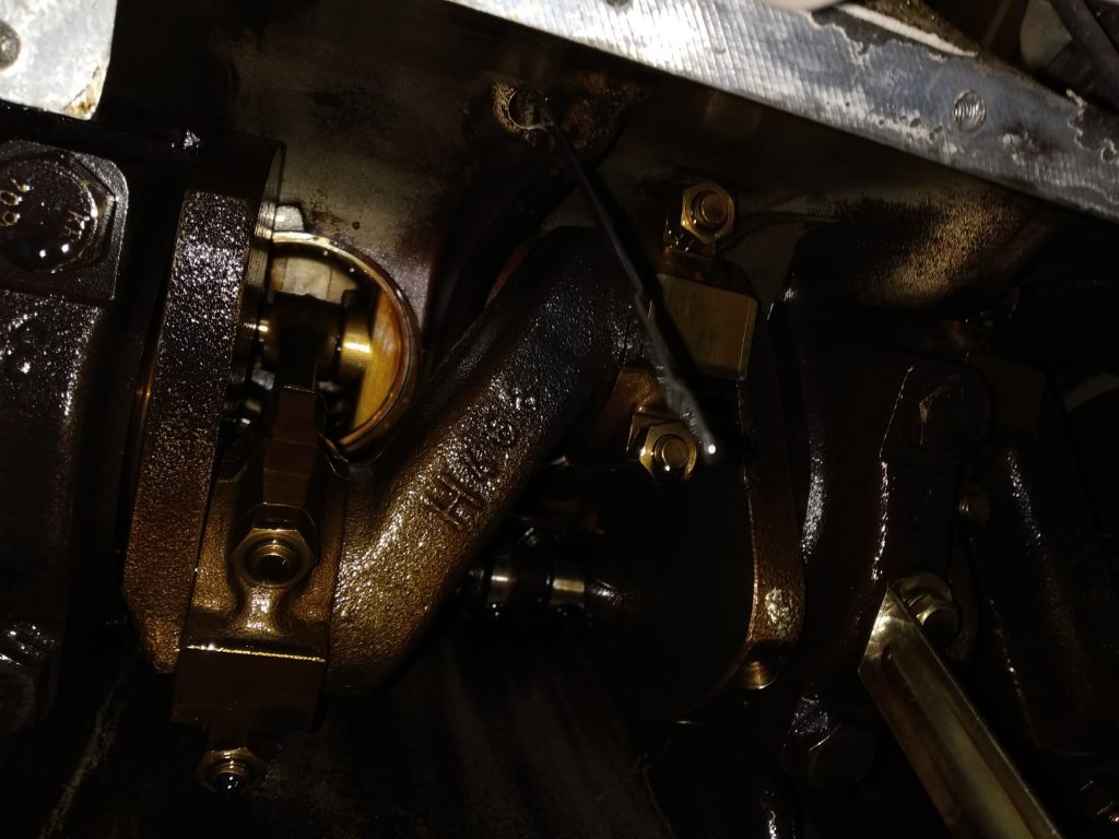

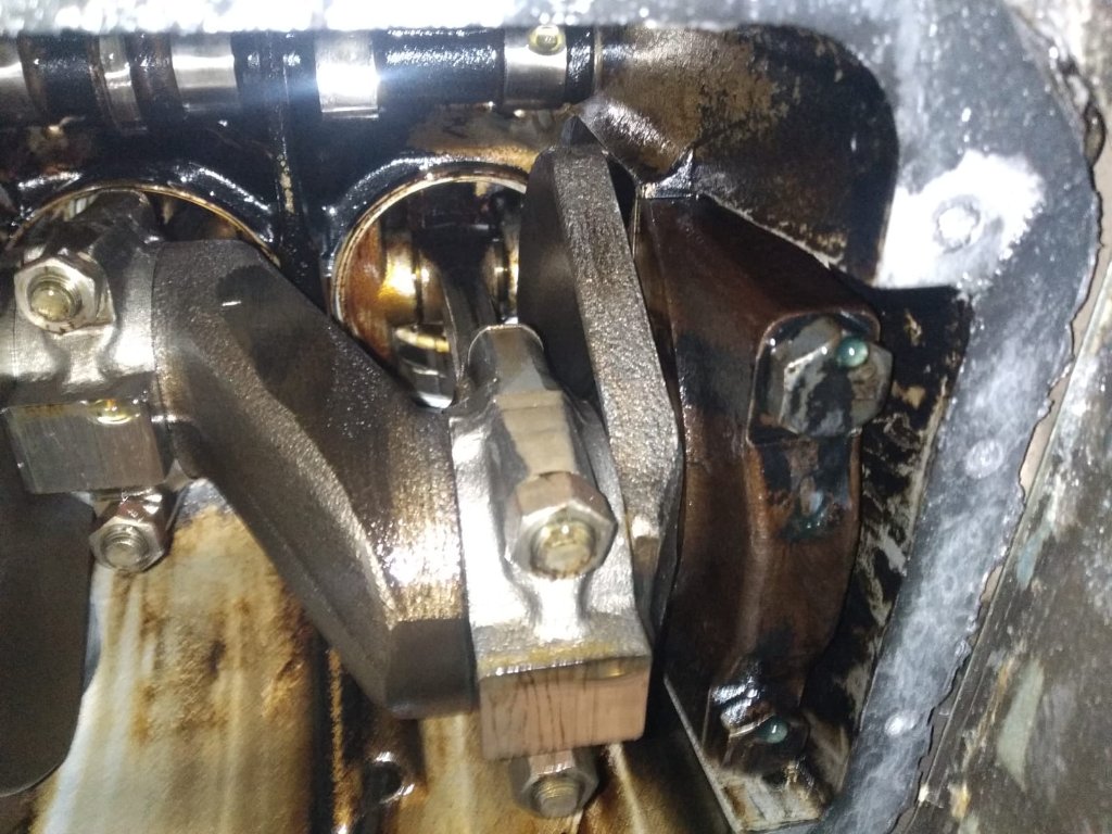

Тут я поменял фильтр и снял поддон для контроля, вот что получилось:
На видео лучше видно, как отмыло.
Мои наблюдения.
Состав смывает кокс и лаковые отложения в местах циркуляции масла - эффективность на уровне димексида.
Запах не сильный, после промывочного масла его вообще нет - это несравненно приятно, димексид так просто не вымыть.
Краску на поддоне вспучило в месте, куда препарат попал в концентрированном виде во время заливки, буду пробовать смешать с маслом и смотреть на этот момент.
Препарат разогрел перед применением до 40 градусов.
Техника безопасности.
Препарат может привести к склеиванию деталей - это происходит, если оставить масло с Раскоксойлом в моторе и дать ему остыть.
Вероятно склеивается растворенный кокс при остывании.
По этому промывка - ОБЯЗАТЕЛЬНА!!!
Промывку надо делать до снятия поддона - что бы остатков масла с Раскоксойлом в моторе не было.
Так же я рекомендую после всей процедуры на рабочем масле покататься, начиная с небольших нагрузок и оборотов - переходя к средним и высоким - что бы продулись колечки.
Крашенный поддон снимать для контроля обязательно, так же надо осмотреть маслоприемник.
При соблюдении техники безопасности Раскоксойл абсолютно безопасен и гораздо приятнее с ним работать, чем с димексидом.

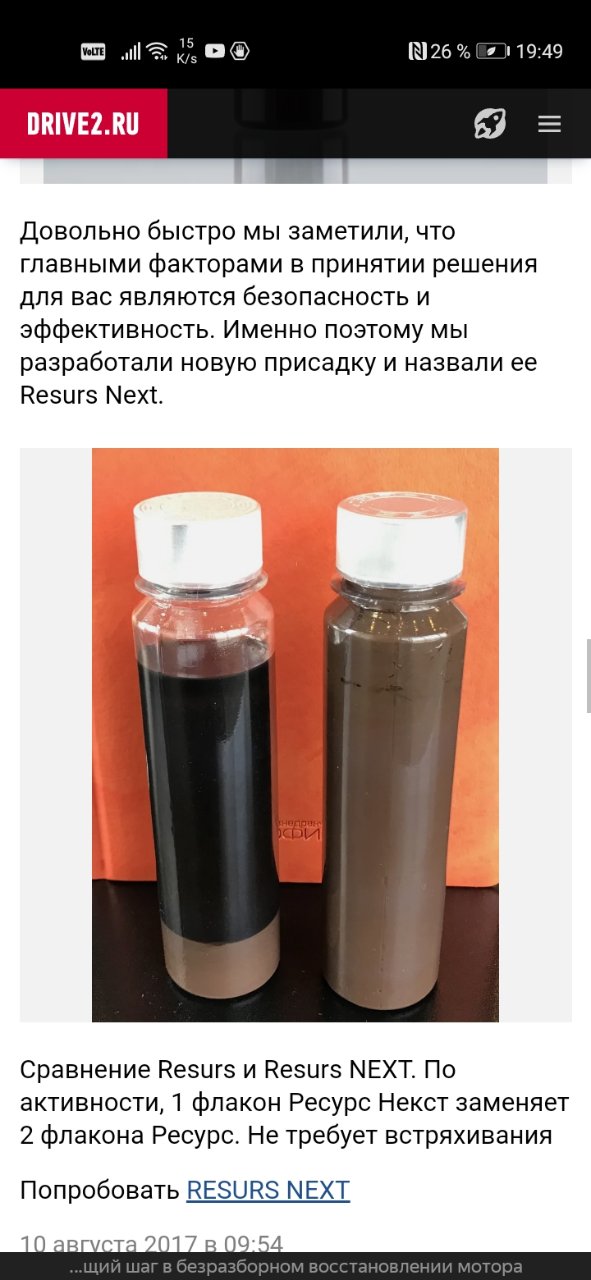

RandomXP, Возможно и так. в Next они добавили вещества для препятствования оседанию.
Единственное меня смущает это не "избирательный перенос" при трении, как было задумано Гаркуновым и компанией (ионы меди из солей), а некое намазывание металлической меди. Больше похоже на технологию ФАБО для лучшей обкатки механизмов. В любом случае некий эффект должен быть противозадирный.
