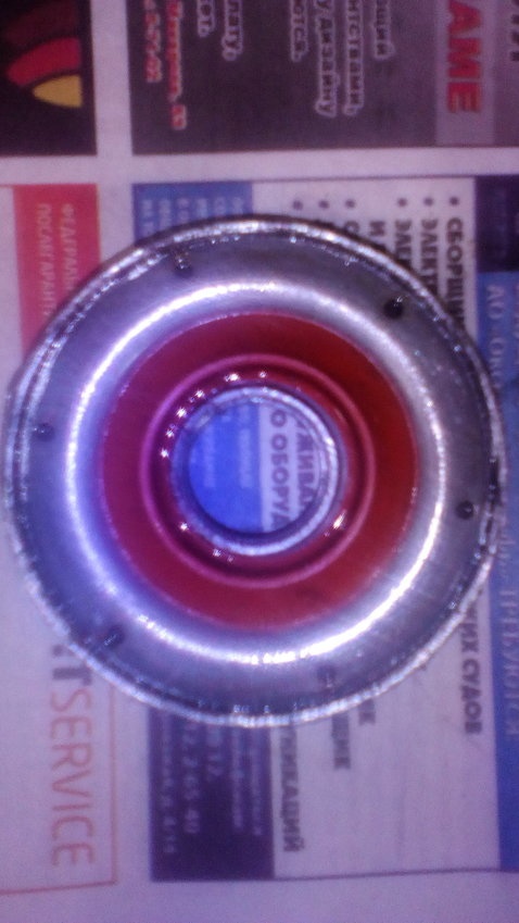

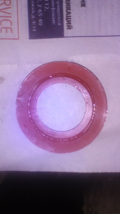

Короче говоря распилил человек этот фильтр: вот что пишет:
"в кратце о распиле фильтра :
клапан цел но как будто маловат в диаметре
внутри все четко и красиво кроме верхней пластины она какая то кривая чтоли
и бумага показалась толстоватой"
Клапан тонкий и очень мягкий, еще и по диаметру маловат, его просто завернуло под крышкой
Ну вот и зачем он нужен с таким косяком?
