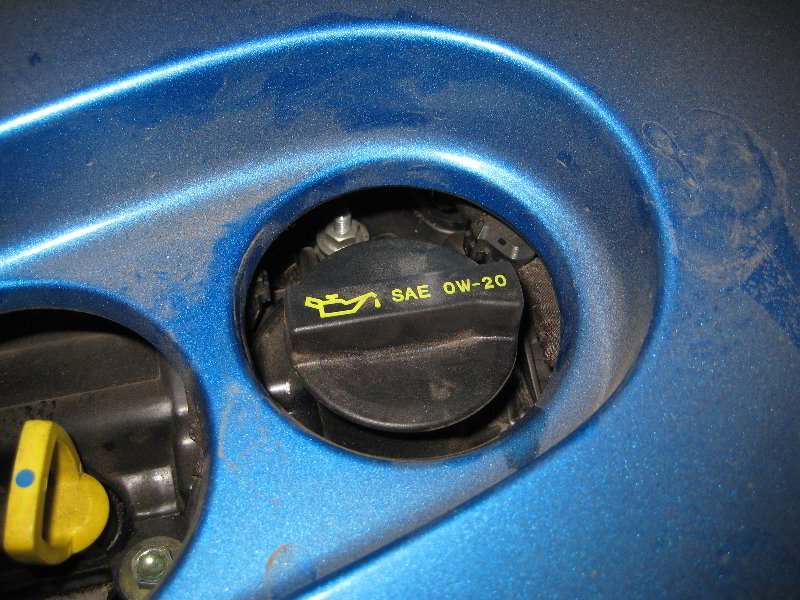

Катаяма, у тебя такая же крышка ?

Нет, у меня крышка декоративная черная,а крышка для заливки масла без надписи

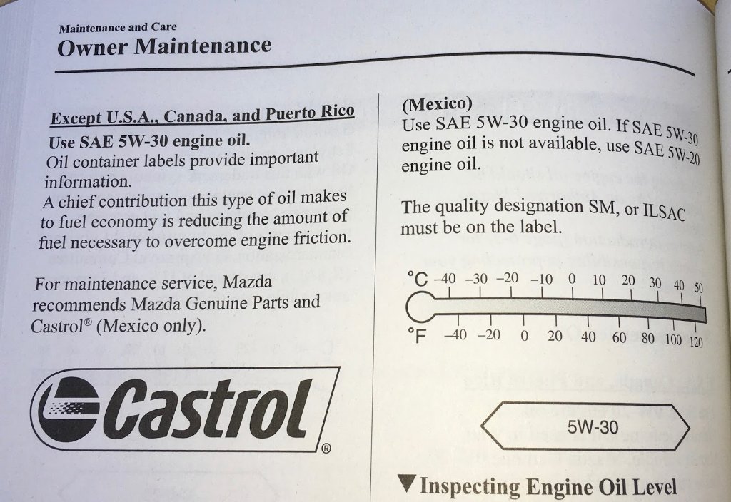

Вы, извините, в инструкцию по эксплуатации смотрели ?

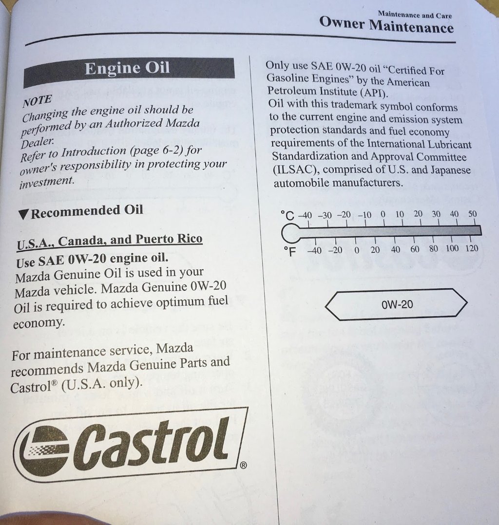

Из мануала

Конечно смотрел,там указано апи см,сн или асеа а5 в новой, а в моей так вообще сл,см,сн или а3 а5 ,но я думаю это была безалаберность дилера с переводом,потому что в новее мануалах пропало сл и а3, для других стран типо чуть ли не все апи и илсаки, кстати мазда супра 0w20 что лил дилер сн илсак5

Катаяма писал(а): 05 окт 2017, 16:45там указано апи см,сн или асеа а5 в новой, а в моей так вообще сл,см,сн или а3 а5
вижу надпись 0-20 для канады сша и пуэрто рико, для остальных 5-30.
