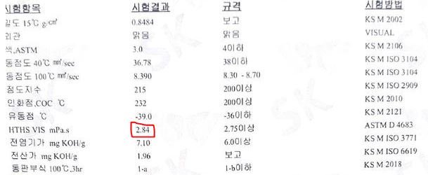

Silence писал(а): 25 сен 2019, 12:33 в воду не превратилось.
а что ты там увидишь в анализе? )...кинематическая вязкость не всегда отражает положение вещей, тем более НТНС...загуститель себя по хитрому ведет, и проседает под нагрузкой или скоростью сдвига.....потому тут иллюзий буть не должно если у масла индекс вязкости зашкаливает! )
дело хозяйское конечно...) молибден решает в принципе

Дмитрий Анатольевич писал(а): 25 сен 2019, 12:35 а теперь подумай сколько нужно загустителя, чтоб из базы 4сст сделать 20ку? Грубо в 2 раза загустить до 8сст
А сколько надо до 30 и до 40? 2,5 и 3,5 раза соответственно
Анатолич, ты лучше сам немного думай( или хотя бы до трех считай, не горячись) прежде чем писать про загуститель! ... :)
смотри на индекс вязкости, и все будет ясно куда набухали загустителя а куда нет! ...
в 5/30 азиатских низкотемпературные на пределе именно потмоу что их делают из достаточно густых баз...и не критичной доли загутителя! ...
потому считаю ИВ 155 вязкости неплохим показателем наличия не критичной доли загустителя...ИМХО
но кому нравится цифра 200+ я не против....ОПЫТ бесценен)
